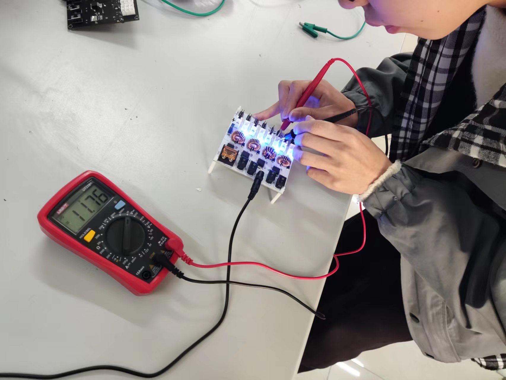

为了避免单路的可调辅助电源在日常使用中过于繁琐的调节,基于LM2596的输出的4路辅助电源才堪堪够用。
采用电源适配器与直流电源供电两种方式。
输出3.3V~15V可调的恒定电压。
原理图1为LM2596-adj,分区块说明了各部分的功能。原理图2为剩余较为简单3.3  5.0 12.0
PCB1为单路LM2596-ADJ布局较为随意,仅供参考。PCB2 为4路集成的版本。
