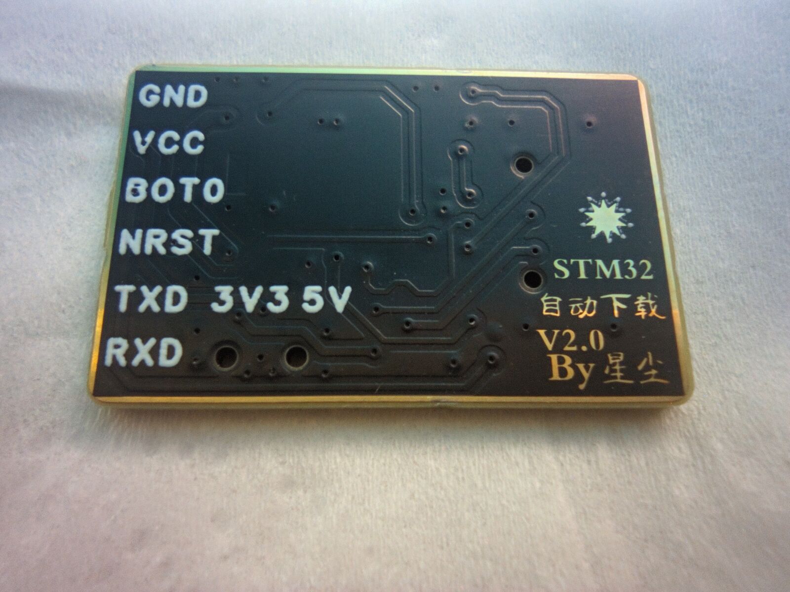

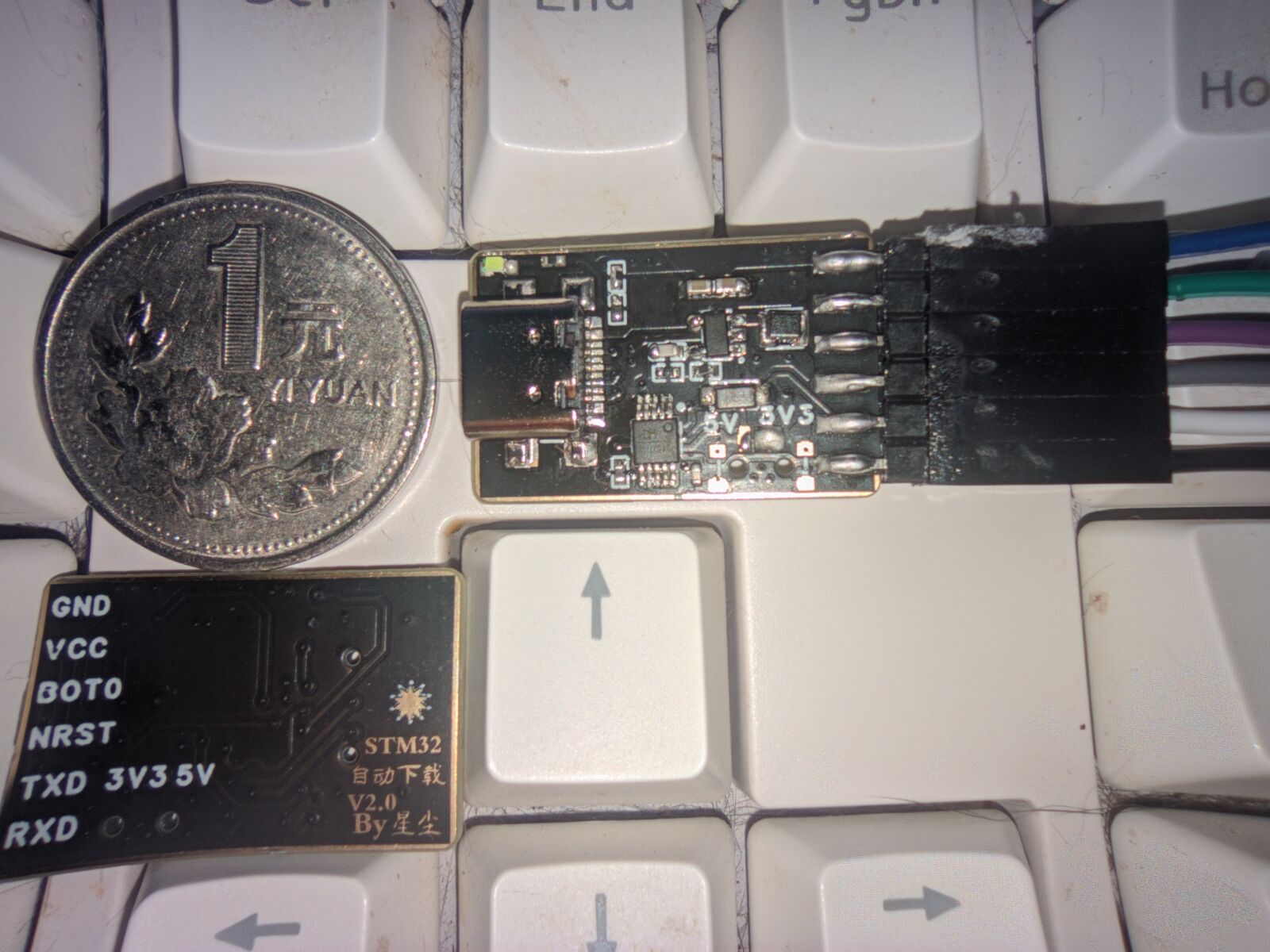

采用SY8089芯片进行供电,使用ch340x无外围电路,能够使用软件进行固件自动下载无需手动复位,元件全在正面,背面完美平整,迷你尺寸宽长1.7x2.63cm。

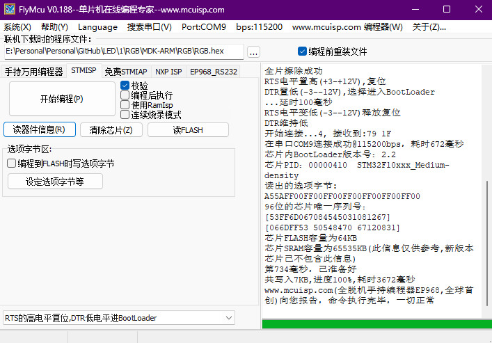

  • 本项目已进行验证,可以实现STM32的自动下载。
  • 小尺寸长2.63X宽1.7cm,外观美观,排针侧焊背面无任何凸起。
  • 使用DCDC驱动,支持5V/3V3输出切换,可直接给大负载单片机供电,如键盘99个ws2812B,发热极低。
  • SY8089A1ACC 支持输入电压范围从2.5V到5.5V,最高2A输出电流。

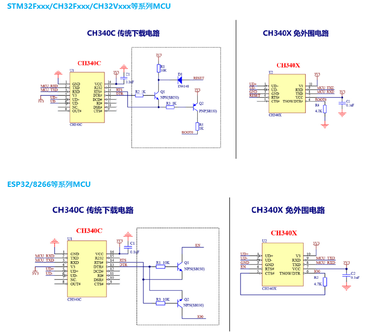

  • 使用CH340X,实现免外围电路的自动下载,如STM32ESP32/8266。
3. 使用说明
  • 通过开关选择VCC的电压来适配,并把VCC和GND连接至你的单片机。
  • RXD连接到MCU的TX,TXD连接到MCU的RX。

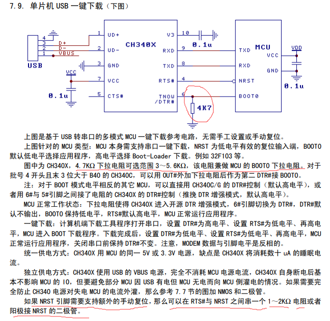

  • NRST连接到MCU的RST,如果你需要额外的复位按钮,应该在NRST和RST直接串接一个2K电阻。

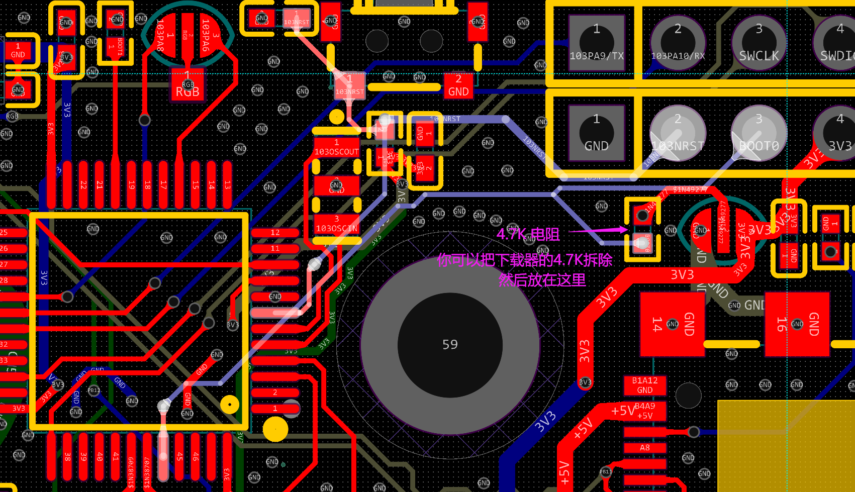

  • Boot0需要直连你的单片机,因为stm32需要拉低才能运行程序,建议把下载器的4.7K下拉电阻转移到单片机上,如图参考。
  • 需要按下图进行设定:RTS的高电平夏位,DTR低电平进BootLoader。
4. 焊接注意事项

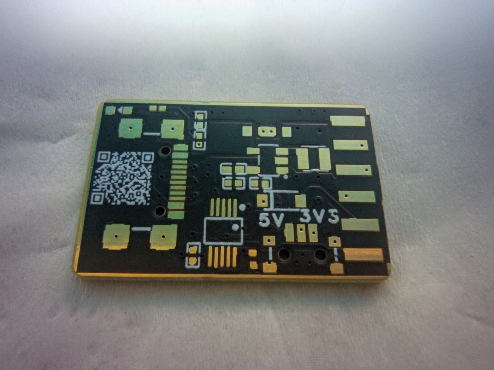

  • 在购买物料时需要注意,该项目使用的电感封装是252012(1008),可能1.5Uh不太好买,也可以使用2.2Uh,但建议更换0805的两颗10UH电感。
  • 购买开关型号是MINI MSK12CO2也不是很好找,可以在立创商城买,要注意引脚是不是一样的对称的,当然也可以直接短接。
  • 你的stm32单片机应该把BOOT1始终下拉,BOOT0应当使用4.7K的下拉电阻,然后不要焊接下载器的4.7K下拉电阻,他们是共用的。

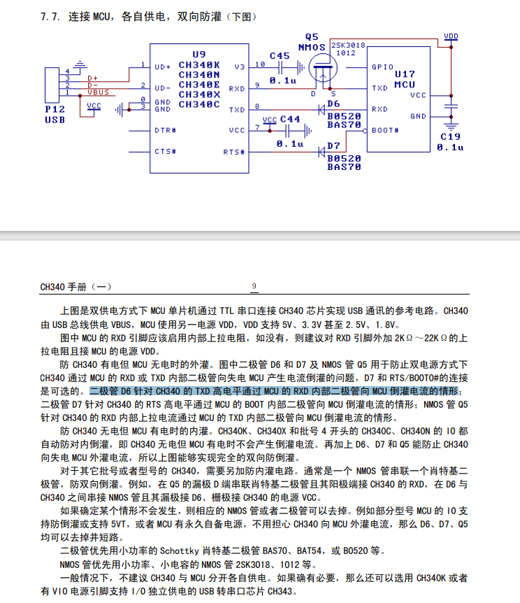

  • 肖特基二极管的选型也会对下载有影响,当然可以直接短接或更换小封装,已测试1n5819WS SD103AW均无法下载,使用二极管能够解决单片机外挂串口设备时的冲突问题。
  • ESP32/8266需要修改电路,需把4.7K电阻改到串在CTS和DTR之间。
