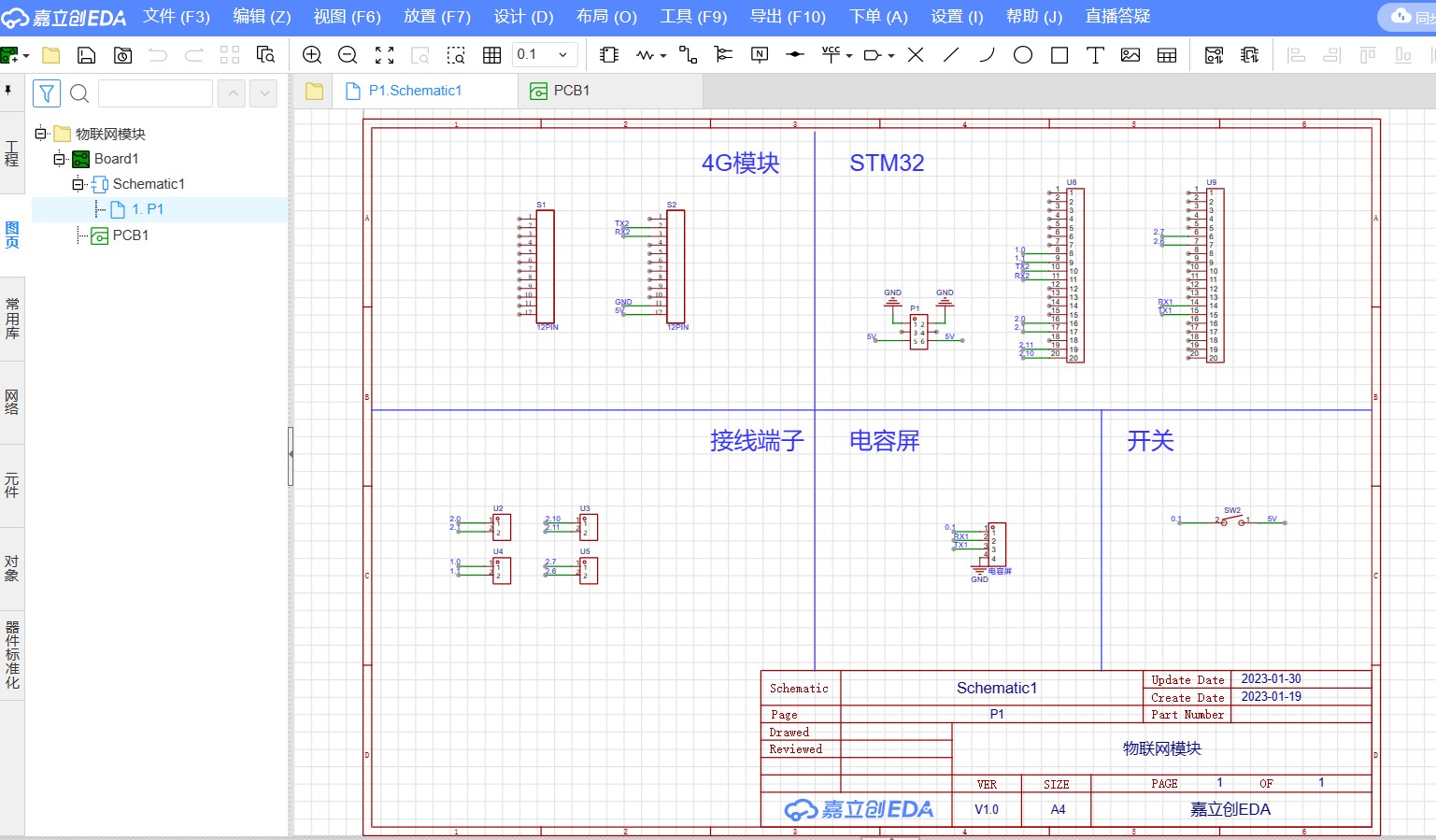

原理图设计说明
本产品共分三个模块,合宙Air724UG,STM32f103c8t6核心板,串口屏,自行设计母座将其组合起来

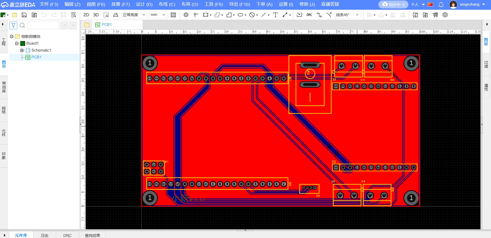

PCB设计说明
1,常规走线线宽≥4mil(0.1016mm),小于这个值会极大挑战工厂生产能力,报废率提高。
2,走线不能出线任意角度,易出现问题,推荐45°或135°走线,同一网络不宜90°直角或锐角走线。

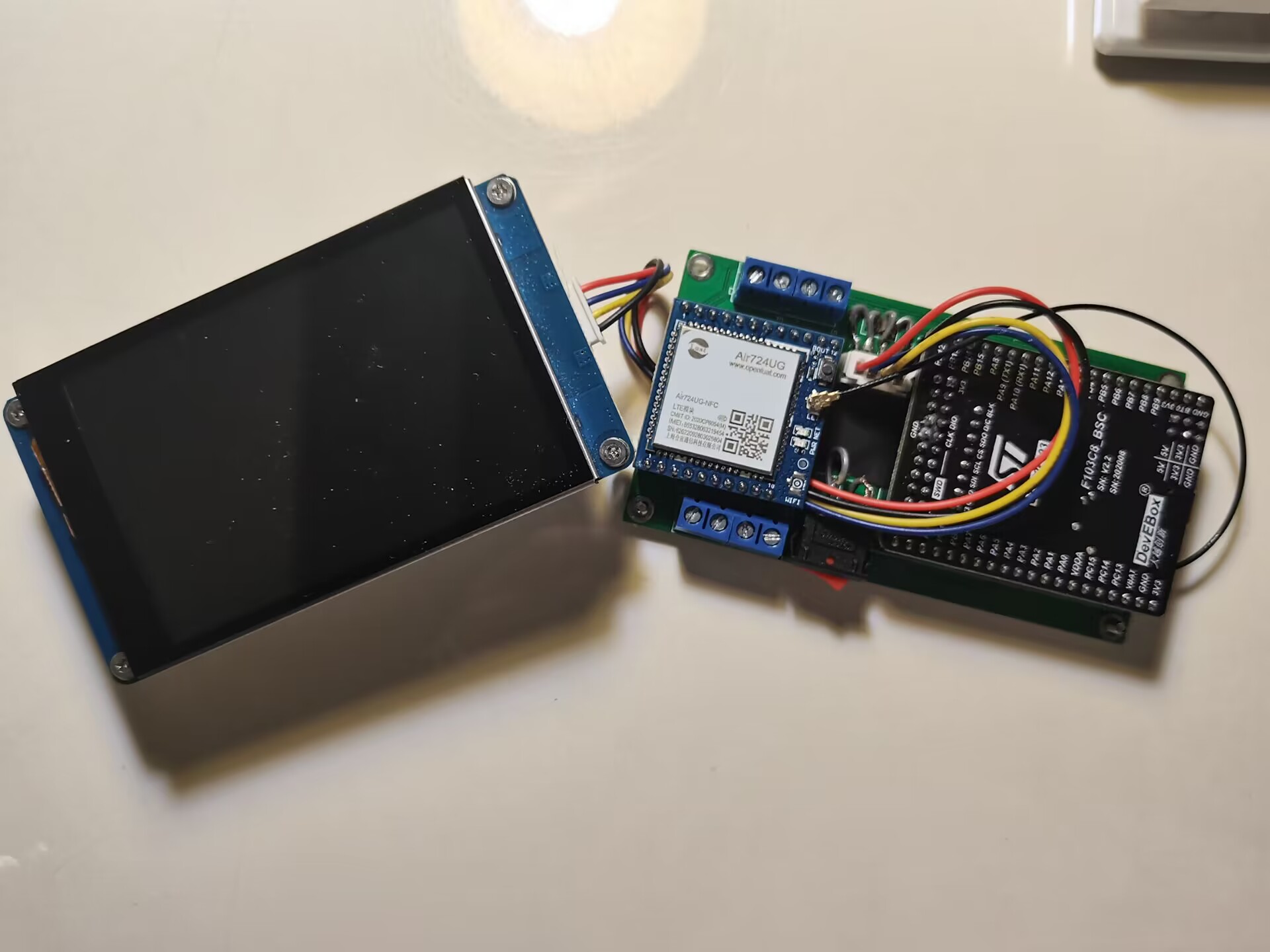

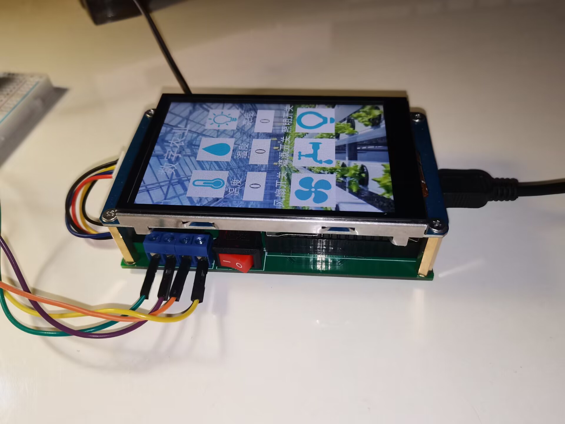

实物展示说明
串口屏安装在pcb板上,个模块之间通过usart协议通讯

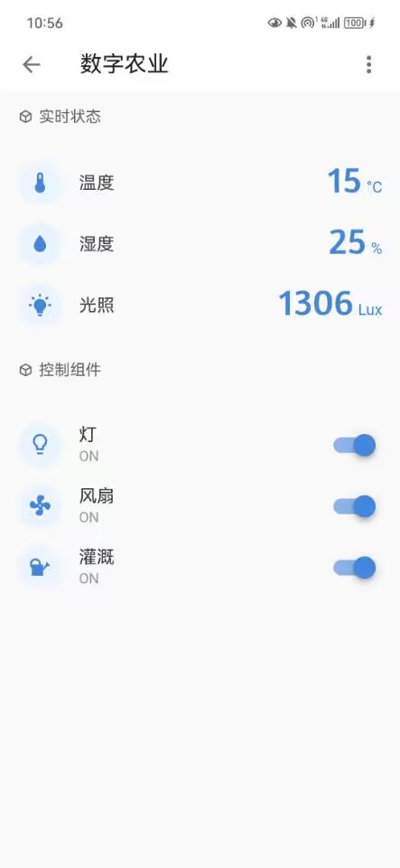

手机APP操作界面
