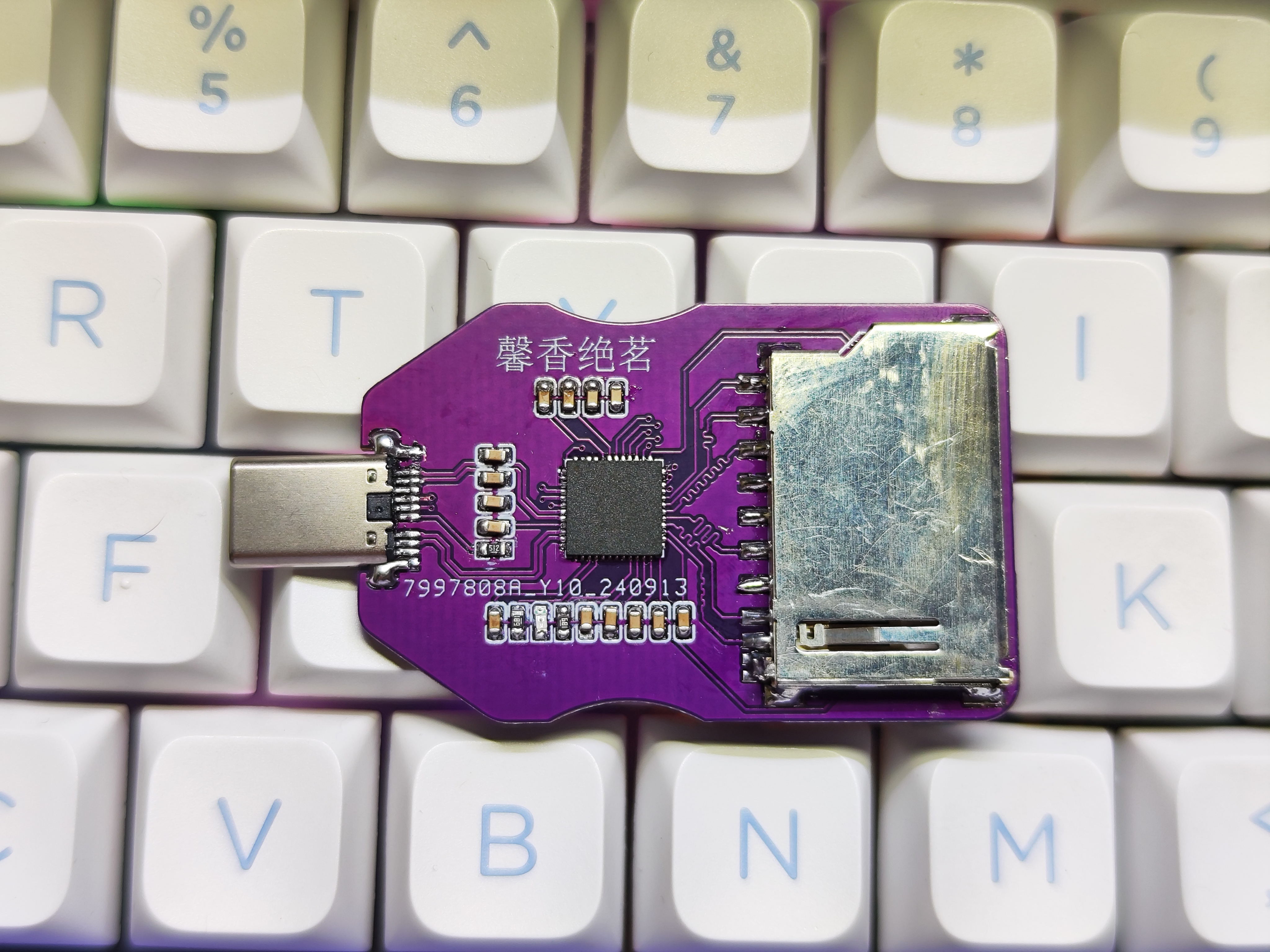

基于QFN-48封装的GL3224芯片制作,支持双卡双读。 只有这个封装的GL3224芯片支持,32脚封装的只能单卡单读!!!
简介:基于QFN-48封装的GL3224芯片制作,支持双卡双读。 只有这个封装的GL3224芯片支持,32脚封装的只能单卡单读!!!
创建时间:2024-08-07 16:29:49更新时间:2024-09-18 11:13:41

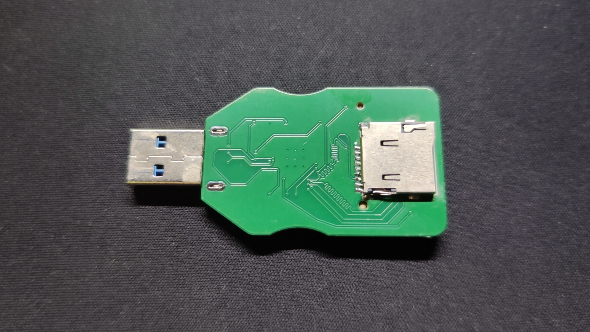

有三个版本,一个是A口,一个是A母座口,最后一个是C口公头版本
打板说明:
使用3313结构,层压顺序选我的文件里有(立创这里不知道为什么不显示)。
阻抗管控20%(免费的,有钱可以付费用10%),不然无法制作出USB 3.0速度板子
厚度1.2mm

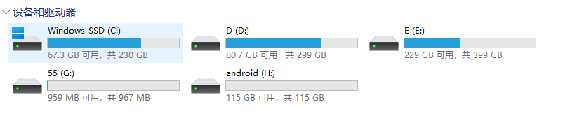

测速:
TF卡,铠侠G2 128G版本

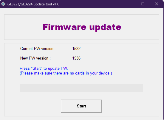

GL3224 芯片,官方的1532固件就支持USB 3.0,无需升级固件!!!(特定版本的win10系统才需要)
之所以需要升级才能“支持”USB 3.0的原因绿联官方公告写过
芯片tb店铺 宝香电子 4块买的,一切正常。记得多买两个,避免焊接时候过热损坏了
我的焊接过程:
热风枪焊接芯片,先用弯角的尖头烙铁在芯片的引脚上上锡,芯片中间的接地大焊盘不要上
板子的焊盘上先用350度热十秒,再用针管的锡浆沿着焊盘脚位涂一条线,中间的散热接地大焊盘也需要放一点
之后把芯片放上去,再吹,锡浆融化后用镊子按压一下芯片,避免有脚位焊接不良。
然后移开风枪,等待锡冷却凝固。再用烙铁把四个边的脚位都拖一遍(可以先放组焊机,更方便补焊),确保不连锡
其它的元件也一样,先热风枪预热,再涂锡浆,然后摆好电容电阻再吹(LED灯不要在这时候放,最后再放,避免吹坏)
