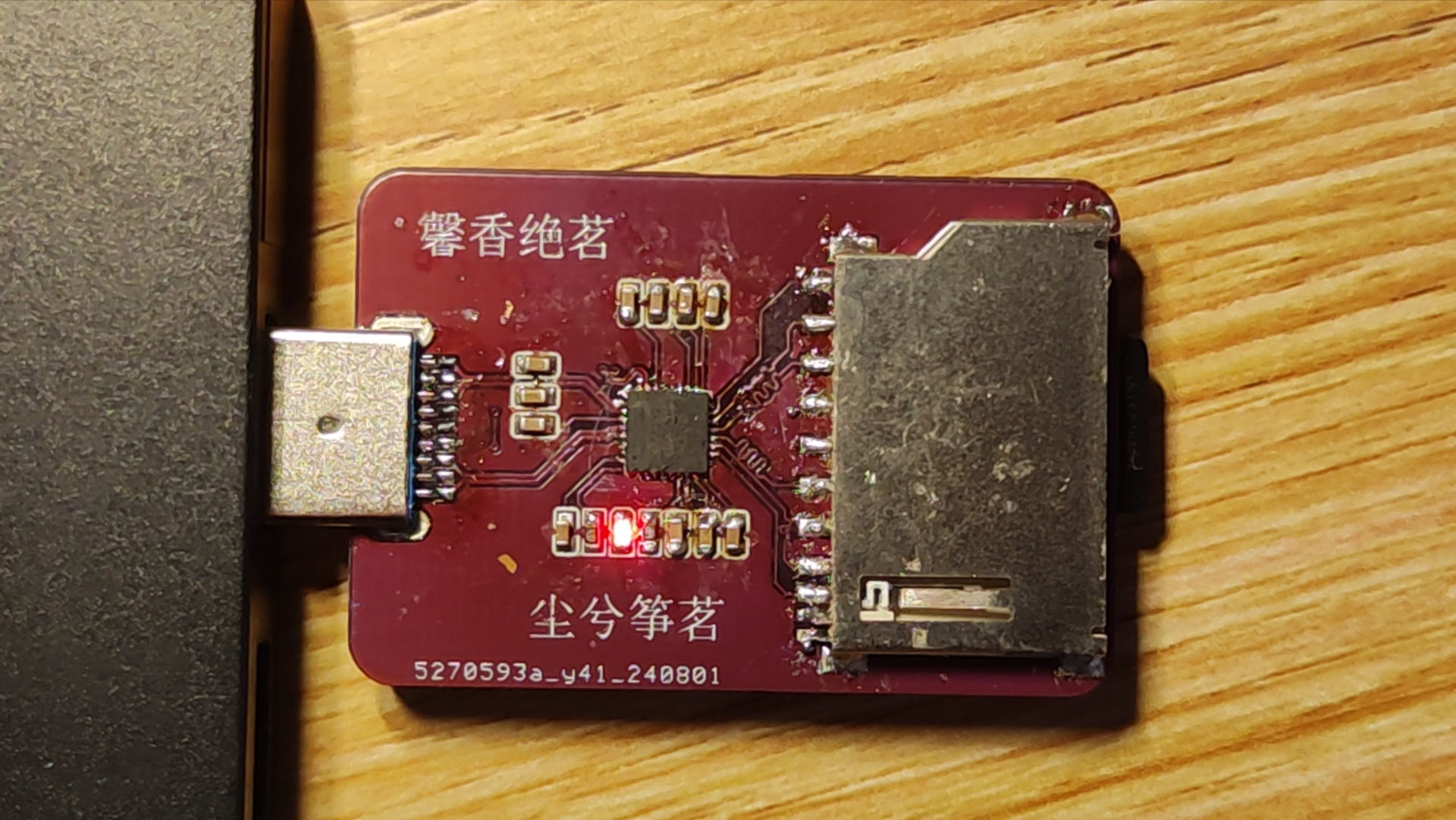

基于QFN-32封装的GL3224读卡器
简介:基于QFN-32封装的GL3224读卡器
创建时间:2024-07-31 19:27:09更新时间:2024-08-16 11:12:27
原版工程已验证。
只支持单卡读写,不支持双卡同时读写。

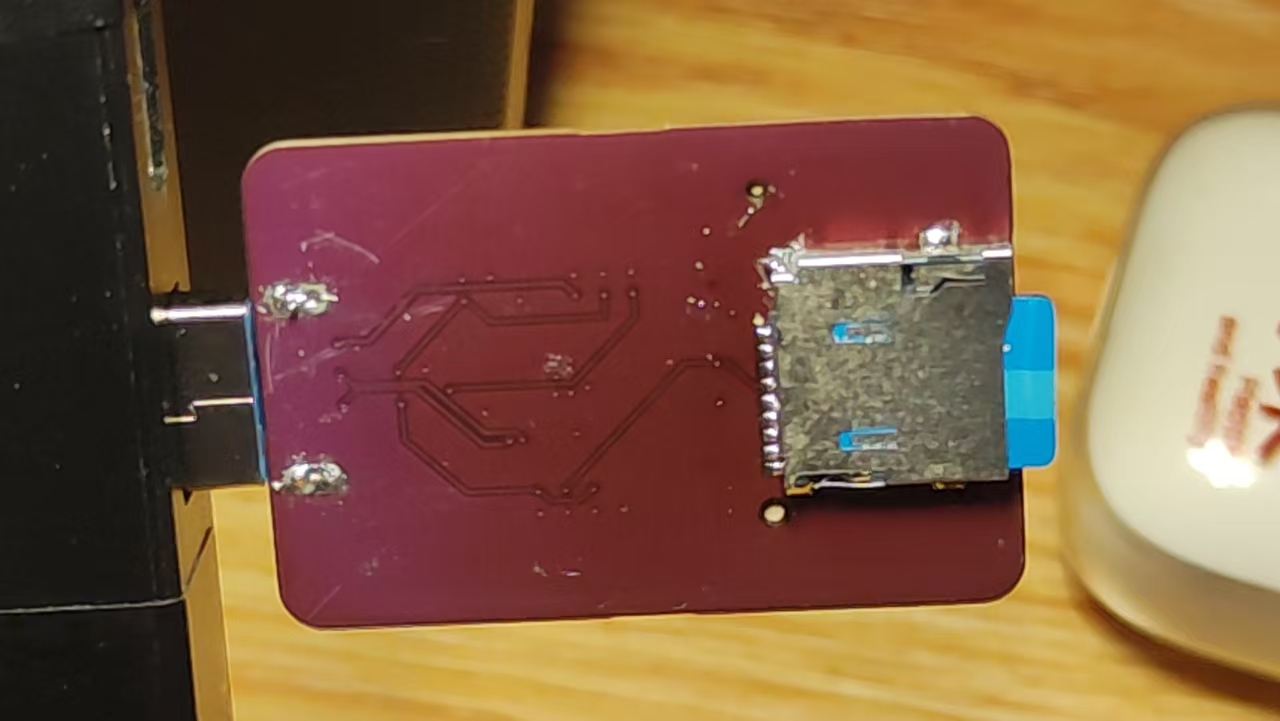

读写保护那个版本,只有SD卡支持开关关闭保护,TF卡不支持的。
原理就是SD卡座WP引脚带的金属片,接触到GND极,然后芯片就会关闭保护让你的SD卡能读写。而TF卡座没有这个引脚和对应的金属接触片。只有CD检测插入引脚的。
SD卡座的WP引脚焊接很麻烦,不建议复刻的(我把WP引脚隔壁的那个CD引脚空悬了,因此你可以把两个引脚焊接到一起。芯片上的CD脚位已经接地,卡座上的无用了)
原版工程里,我已经把WP CD两个检测脚都接地了。要是复刻后出现写保护,说明没焊接好。
从其它开源项目的评论区反馈消息里吸取经验,SD/TF卡的供电用的是芯片输出的3.3V,避免因为供电问题无法识别卡。

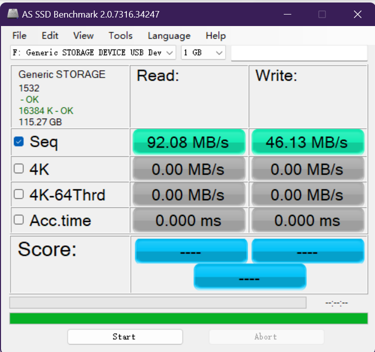

无需焊接额外的Flash元件也可以实现USB 3.0速度(Win11 23H2系统,win10系统的别来复刻我的工程了。固件之所以要升级就是因为部分win10系统会卡2.0速度)
凯侠G2 128G内存卡
不要在加热台上加热太久,不然板子会变色+TF卡的走线会断线,那样你焊接好卡座也用不了。
不建议没有热风枪的来复刻,加热台焊接这种魔鬼封装的芯片太垃圾了。除非你开钢网
加热台复刻的,建议先拿锡浆把板子焊盘镀锡,然后把芯片引脚也镀锡,在放芯片上去,然后镊子压一下把多余锡给挤掉。
加热太久,板子变色了
注意:
GL3224类芯片需要的电阻应该是680欧,但是立创上面很多工程都用的是1K的,因此需要自行鉴别。
电容全部使用100nf的就行,tb最低1块包邮。
芯片是tb宝香电子买的,建议买两个。因为有概率坏
SD卡座是最短体的金属卡座,TF卡座是自弹类型的
LED的501R电阻对应的灯是0603 翠绿色的。你要是用红色led就直接680R的就行
