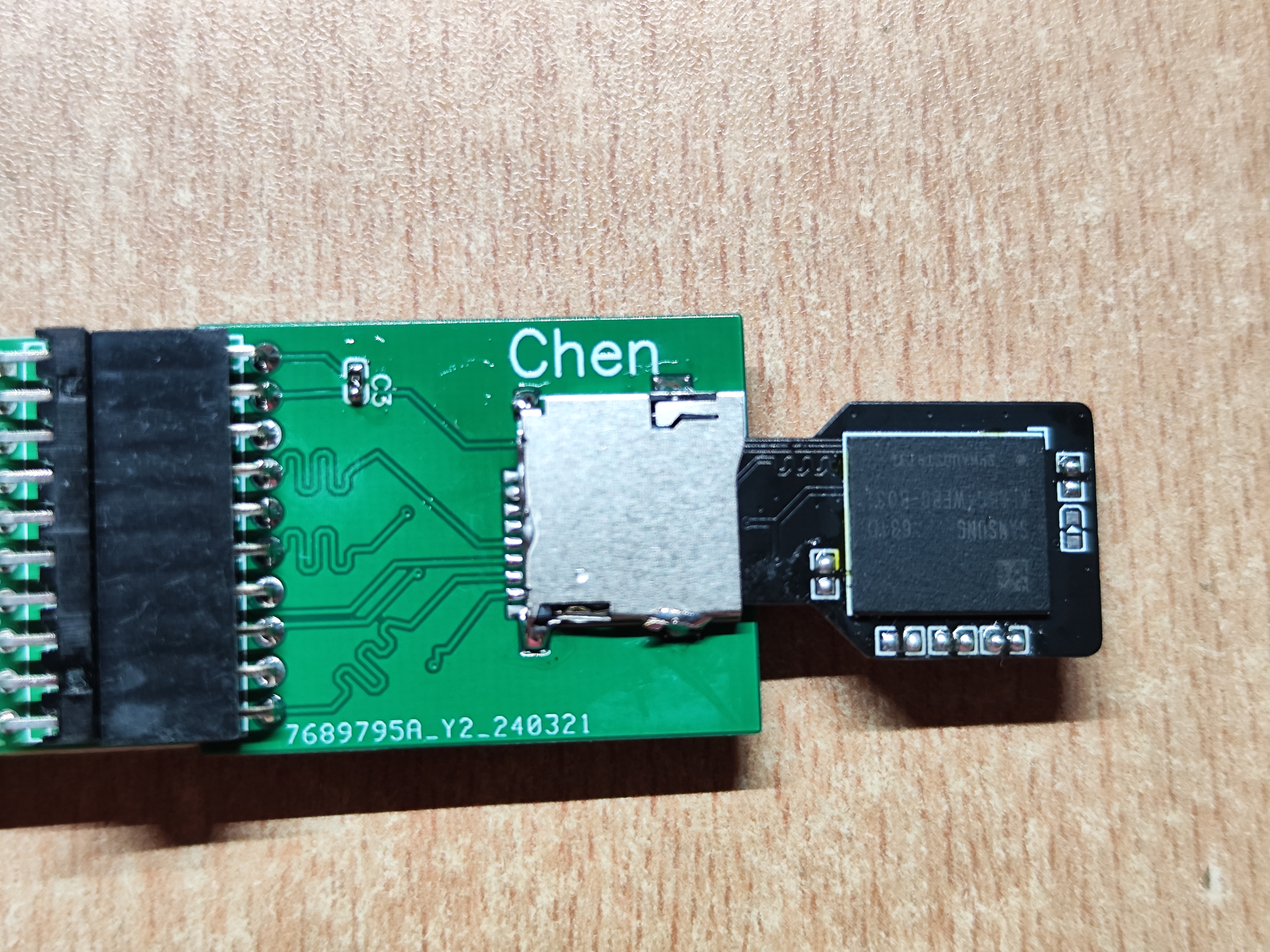

T48 isp板子转接tf板子。速度最高18MB/s(40Mhz模式)。 TF卡需要0.8mm厚度的!!! SD卡需要1.6mm厚度!!!
简介:T48 isp板子转接tf板子。速度最高18MB/s(40Mhz模式)。 TF卡需要0.8mm厚度的!!! SD卡需要1.6mm厚度!!!
创建时间:2024-01-22 11:28:06更新时间:2025-01-14 09:27:17
由于T48的编程器座子贵,因此买了ISP板子。特意做了个转接板来适配emmc转tf的板子。
实测153的三星、金士顿颗粒可以识别。bga221的颗粒也能识别。
(使用视频:【T48编程器 isp转tf转接板,低成本读写emmc颗粒】 https://www.bilibili.com/video/BV1F2421P7oG/?share_source=copy_web&vd_source=e8e6fdfee0f16dc58f7711c5faad30f5)
电容位置放个0603规格的0.1/1uf的电容。
加灯版本是给第一个板子加个led灯珠,插上不亮,读取写入时候会亮。

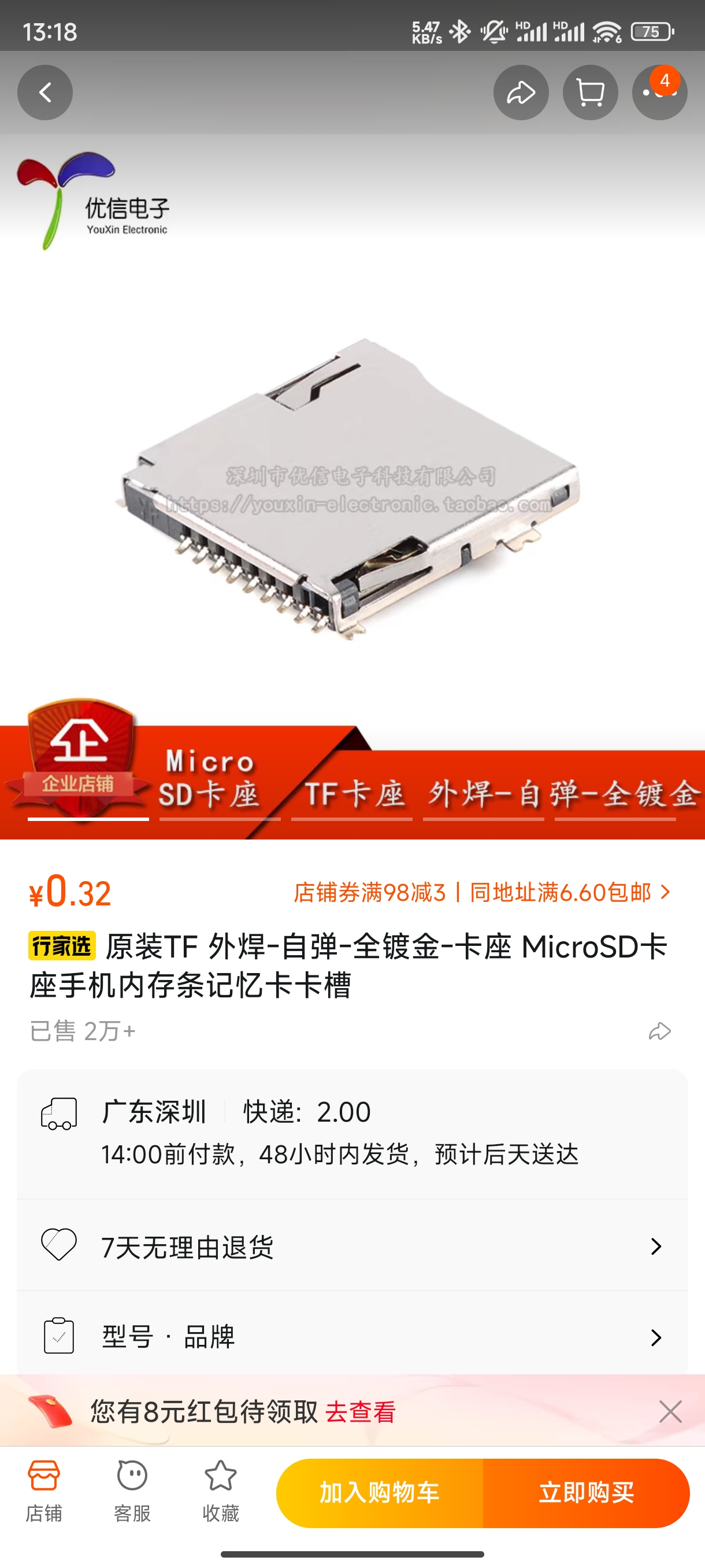

板子上的打孔是因为isp板子+转接板太长了,会下垂因此加的个柱子顶起来。购买途径(tb:春彤商贸-隔离柱,塑料的,3块不到20个)
