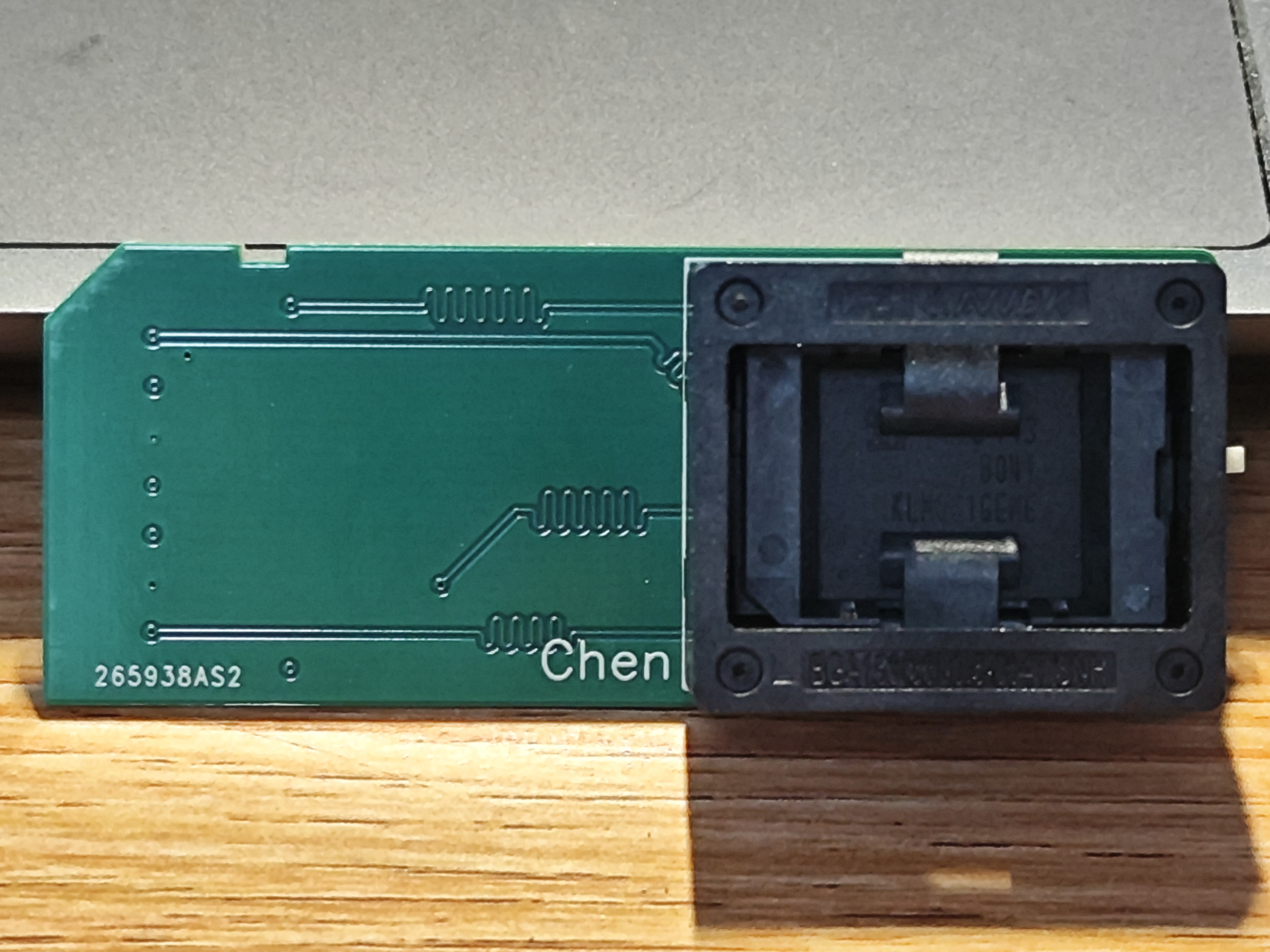

EMMC颗粒转接sd板子,座子在插脚的背面,方便使用。 厚度必须为1.6mm!!!
简介:EMMC颗粒转接sd板子,座子在插脚的背面,方便使用。 厚度必须为1.6mm!!!

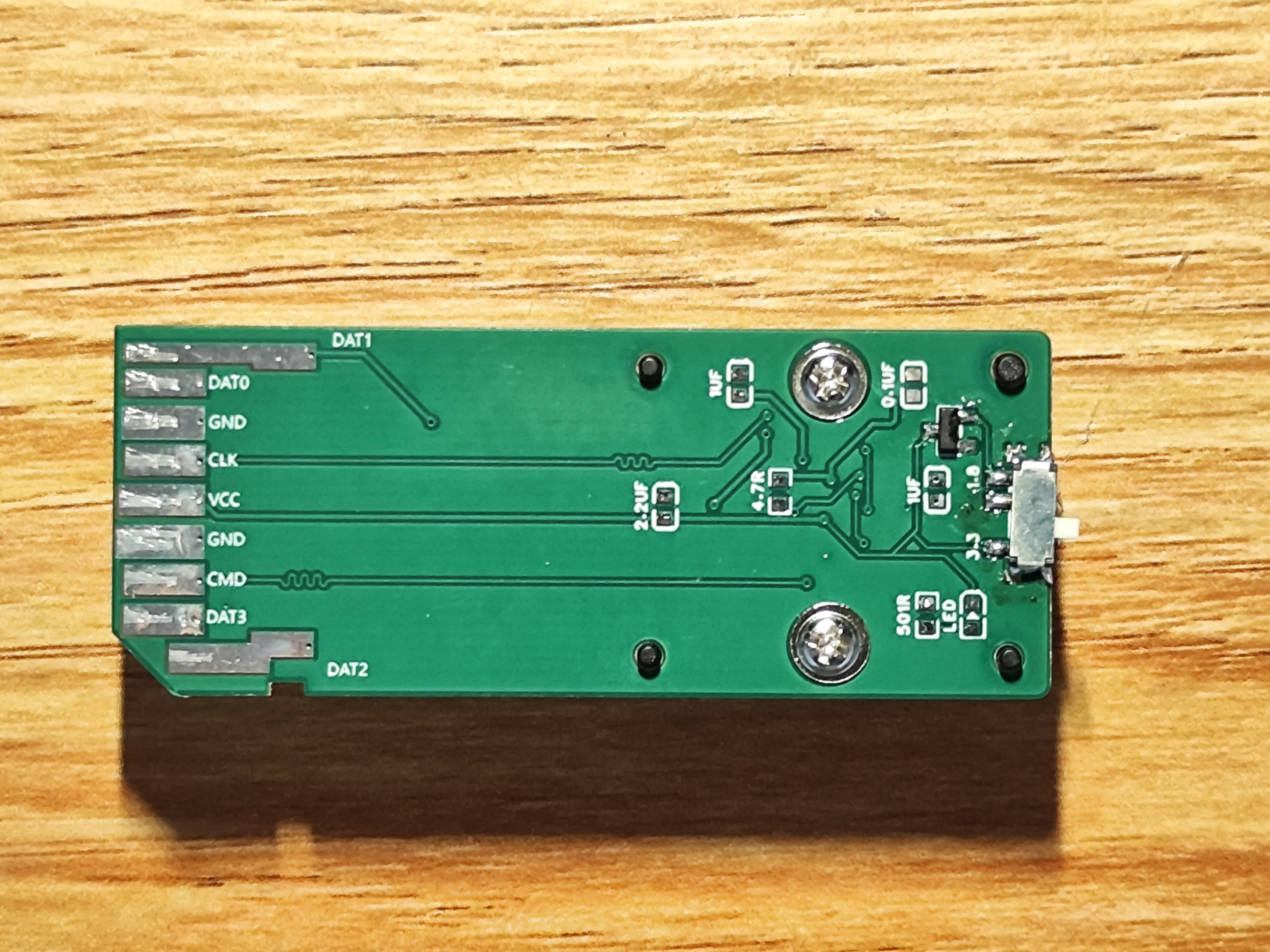

如果不认卡,需要把电容电阻补齐(尽量使用usb3.0读卡器)
元件为65K5.,将vcc的3.3V降压到vccq的1.8V。
不需要降压的可以打无开关版本(我这边的颗粒在VCCQ 1.8V电压下都不能识别)
电容电阻灯珠全部为0603规格,所需规格图上特意标注了(我打样的板子把4.7K写错成4.7R了)
