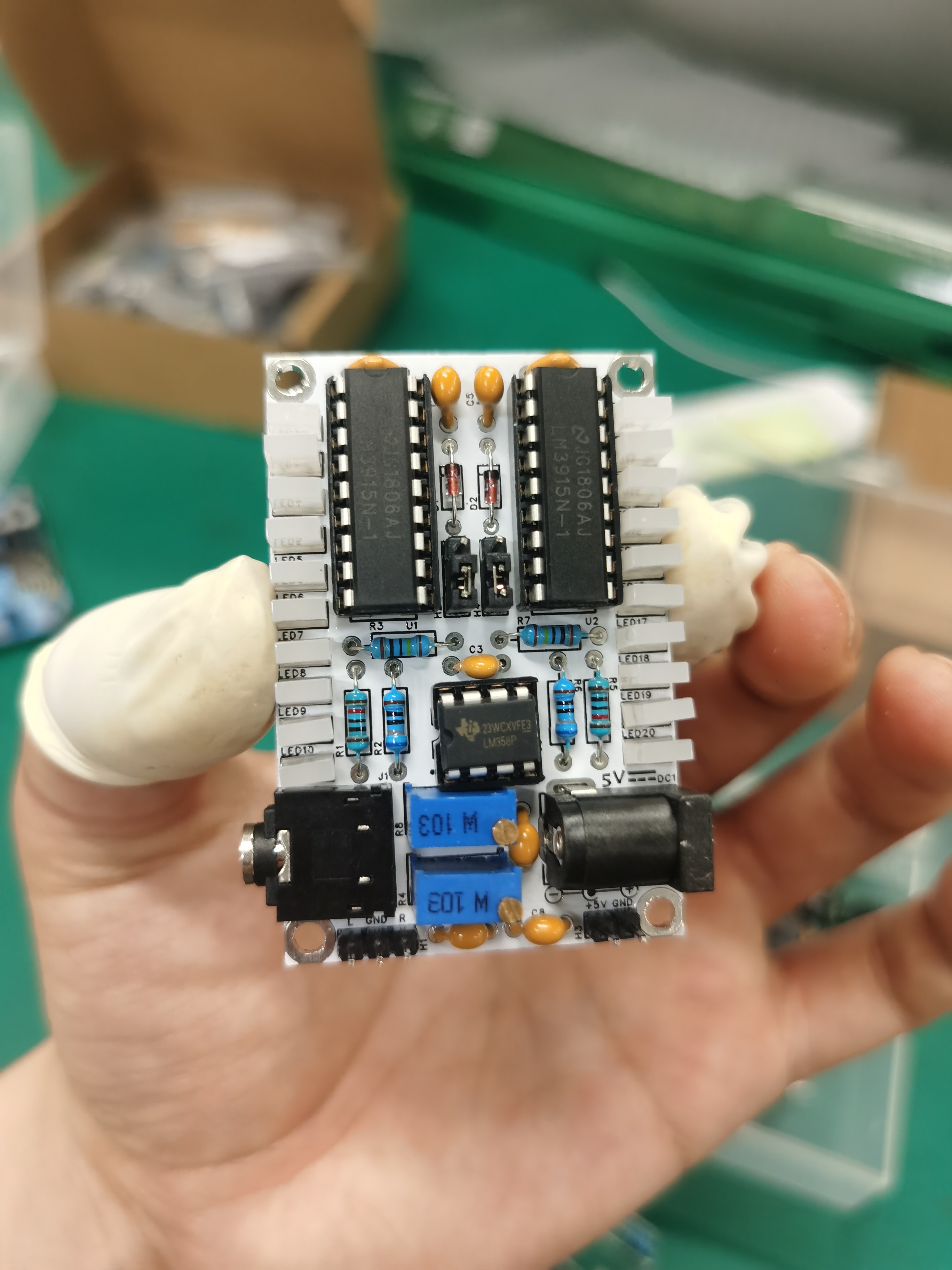

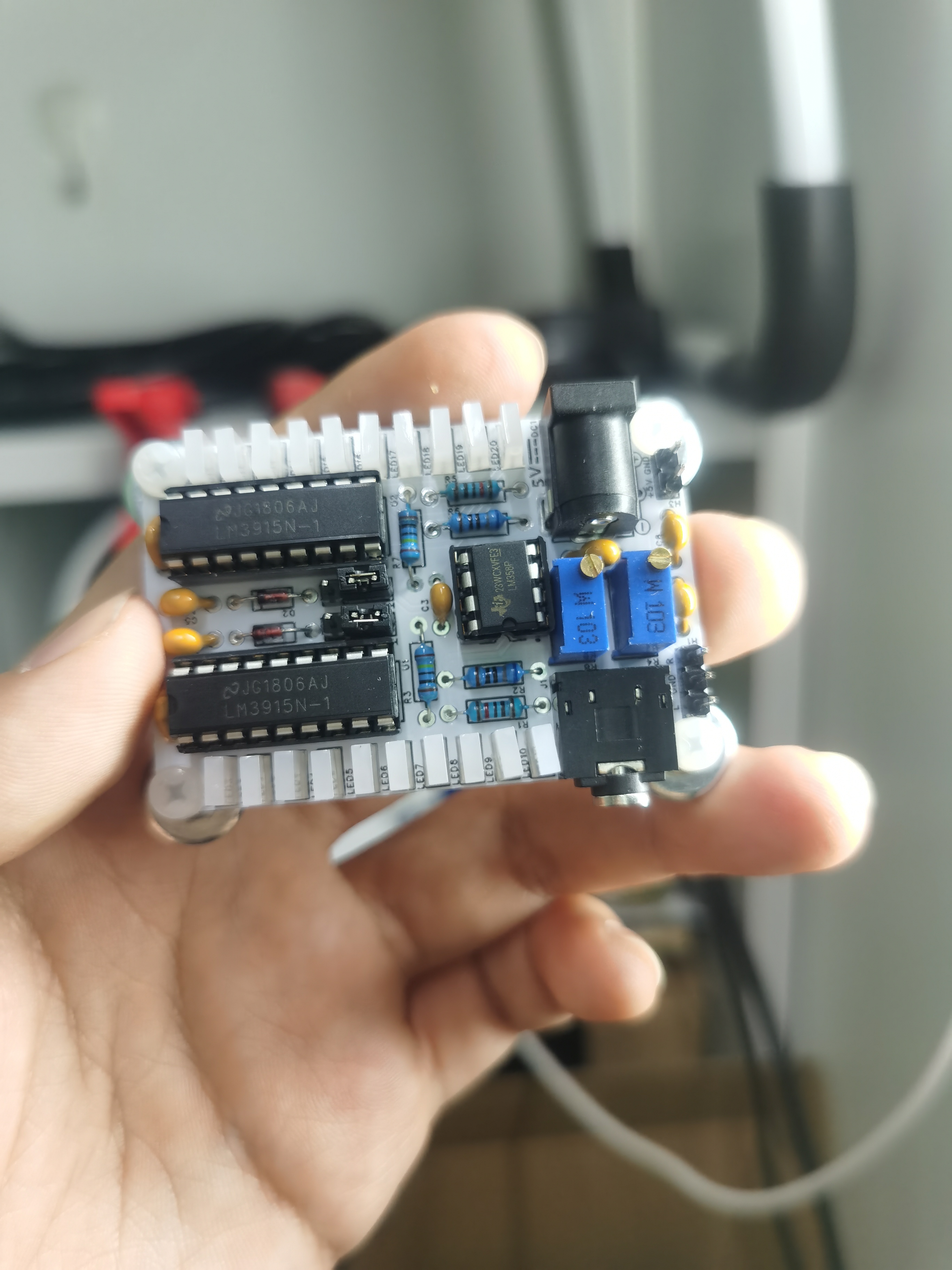

工程原理:
LM3915是一款10灯条状驱动器芯片,作用与LM3914类似,LM3915可以根据输入的电压来逐个点亮LED个数
本电路中,通过LM358对音频信号进行放大,通过LM3915对音频信号做直观的显示,可以让用户直观地体验音频带来的冲击感。
作用:
用于点缀音响等多媒体设备(音响伴侣),也可用于测量模拟信号的幅值,将LM3915(对数指示)改为LM3914(线性)也可改造成电压表使用。
工作条件:
音频输入需要接前级(也可以通过排针提供信号,功放前,可以直接由电脑/手机音频口输出,如果点亮LED个数太多可以调整电位器大小),电源为5V直流内正外负(或通过排针供电),通过一个1分2音频头,以及一个USB转DC005,可以直接通过电脑为其供电和提供信号。
测试参数:
经过测试,全部LED点亮时电流只有40mA,全部LED熄灭时只有2mA,极其省电,并且不会对原本的电路产生任何干扰,可以在任何3.5mm插头的多媒体设备上进行改造。

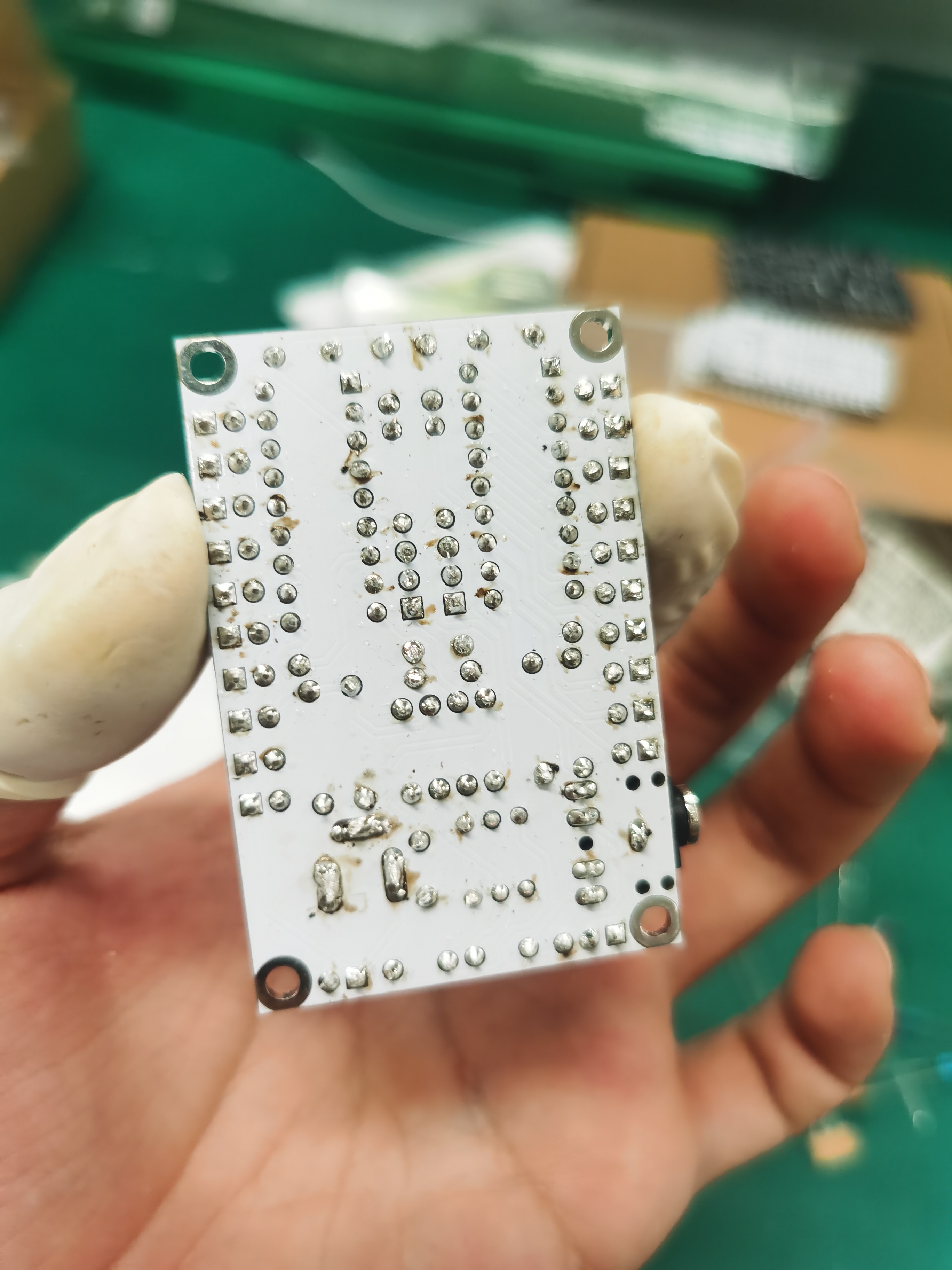

本电路预留了四个螺丝孔和排针,方便固定(可以螺丝固定,可以安装吸铁石吸在其他设备表面),也方便嵌入到其他DIY(如音响等),LED尺寸为2*5*7方形,可根据需要自己选择LED颜色,点亮顺序为LED1到LED10,LED11到LED20。
