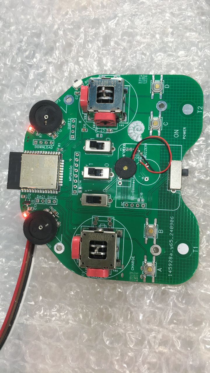

控制端使用ESP32-WROOM32 模块为核心,引出所有可用ADC 采集模拟电压量,所有可用GPIO口采集数字亮
打包字符串后通过ESP-NOW 协议发送给ESP8266 作为物联网控制,当然也可以控制ESP32,或者使用wifi协议或者使用云服务远距离控制

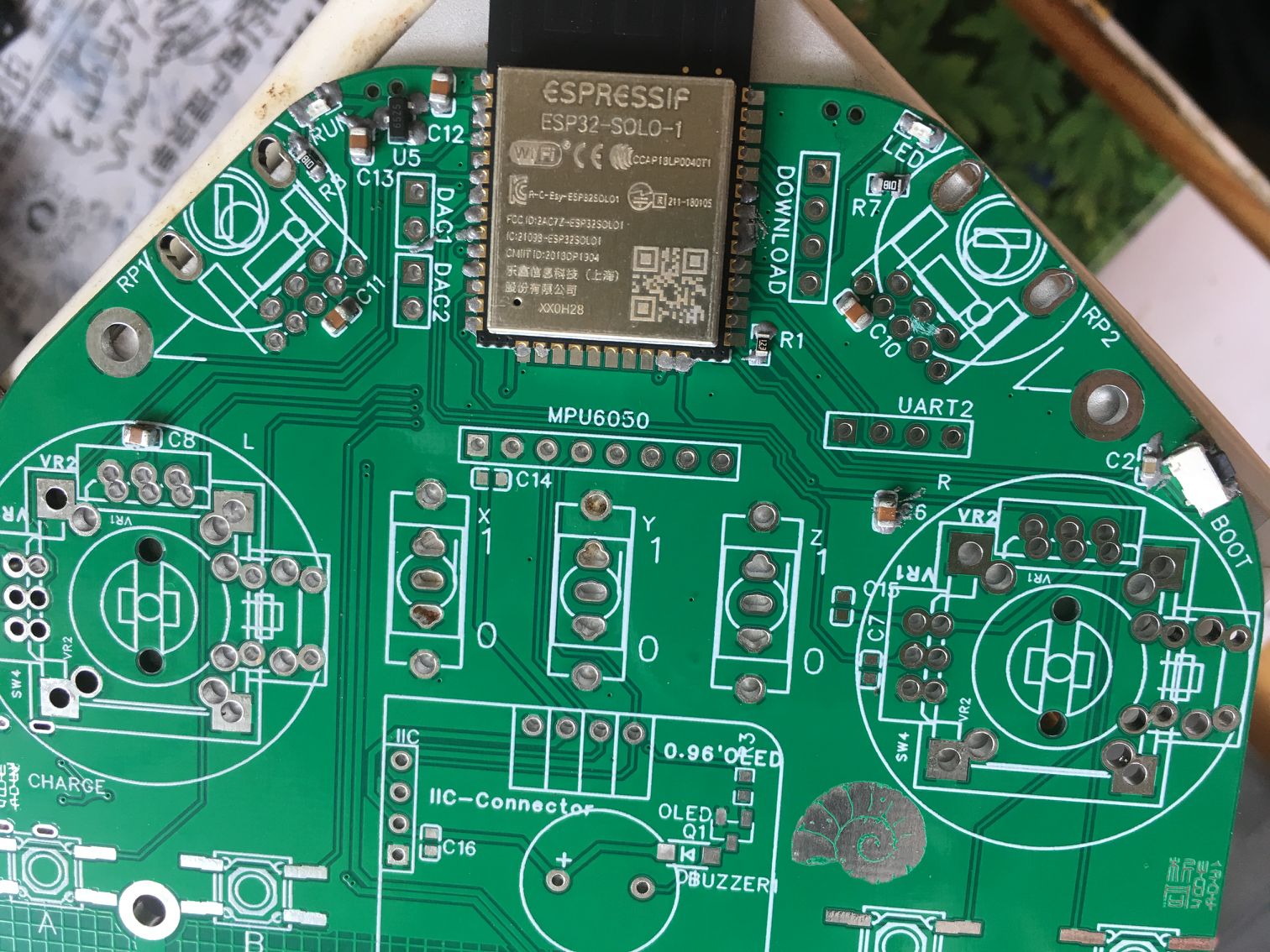

因为只给了50元费用, 又要买一堆电位器开关什么的 我就选了LCSC 价格最低的 ESP32-SOLO ,阅读规格书, solo=ESP32-WROOM 的单核版本, 硬件兼容。
根据需求, 不需要多线程需求, 价格又便宜12元 跟2x的区别

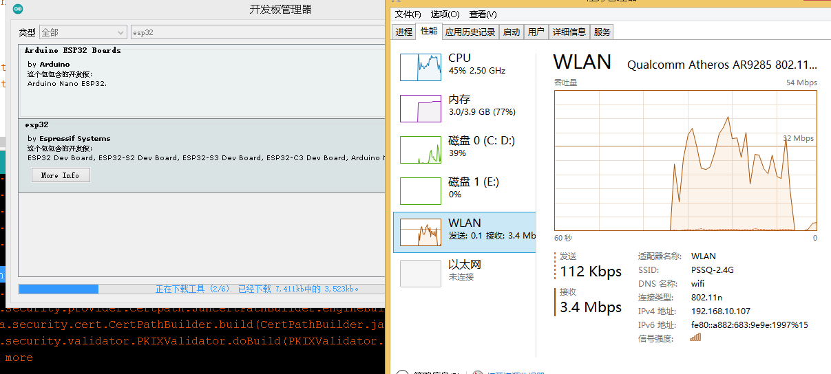

GITHUB 找到个方案, 覆盖SDK
但是依赖老版本开发板库文件, 最新版是2.0.2
没有离线版只能想办法正常装2.0.2
家里深圳电信网络无法安装, 但是街道办的免费WIFI 可以跑满速

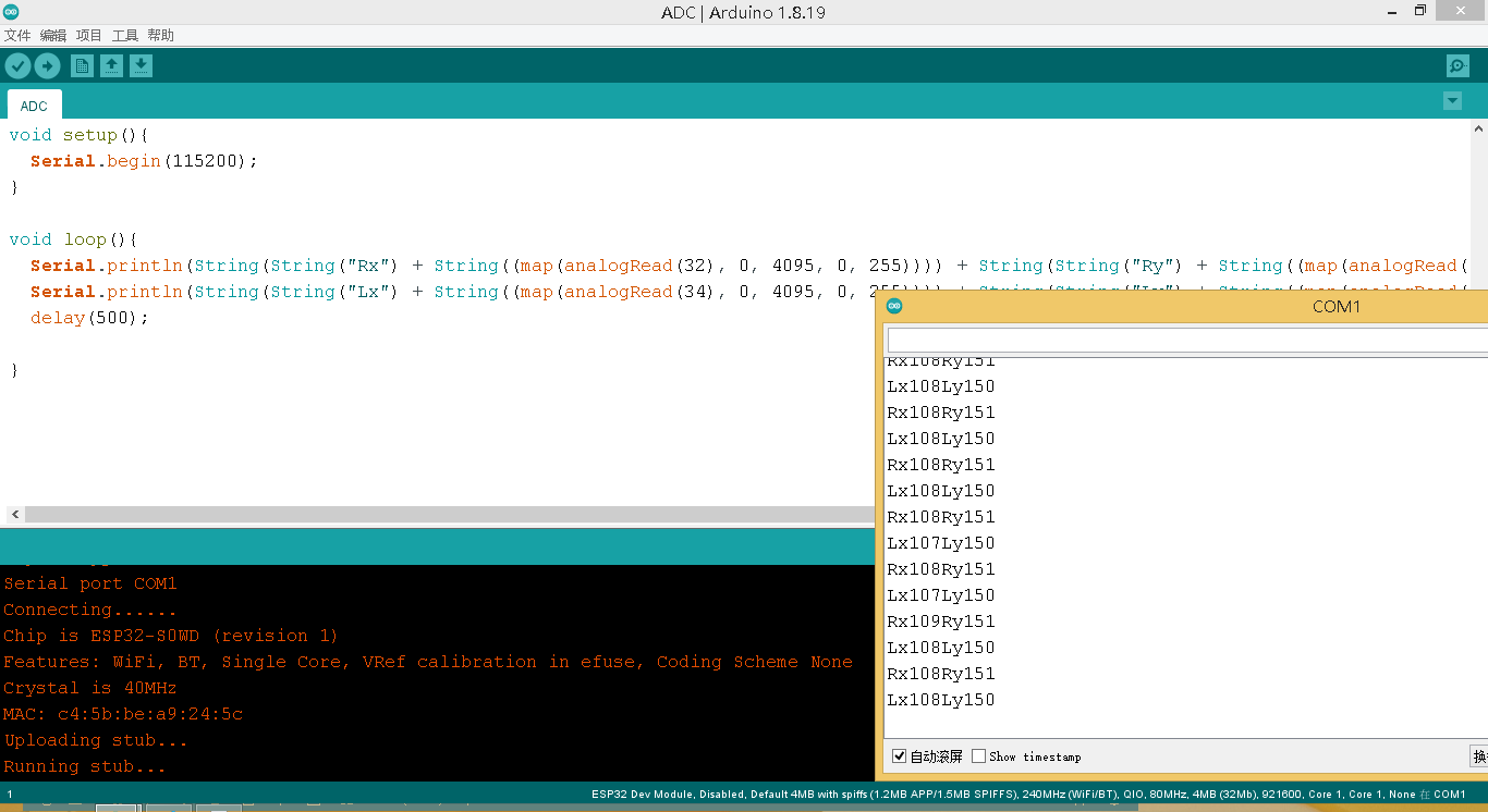

赶快编译一下左右摇杆的ADC值。一切正常, 现在可以愉快的折腾代码了!

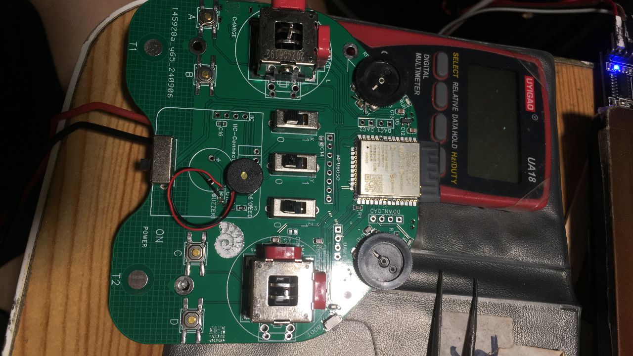

原件PCB 安装:
1 用加热盘 锡膏先贴顶层贴片元件, 用烙铁补地层贴片元件
如果焊接充电电路, 可以分区贴片, 即用小加热盘或者部分地区热保护隔离写双面
