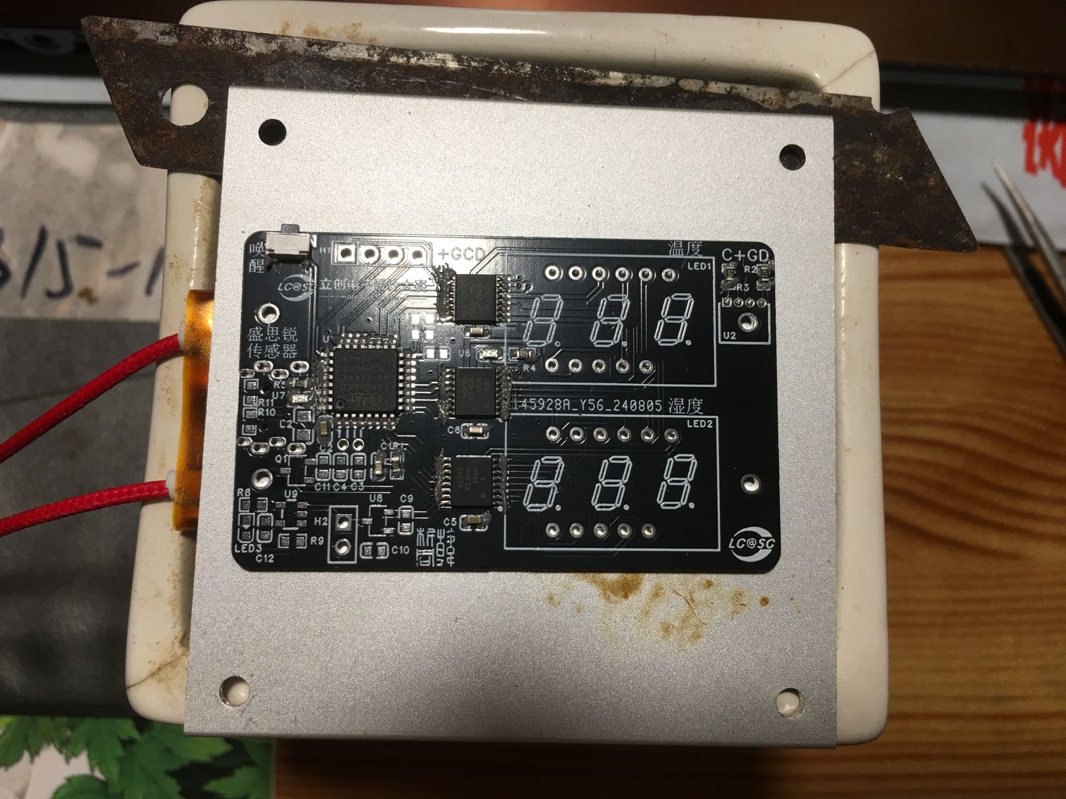

电路设计是按照训练营资料做的
在基础上 添加了锂电池LDO 跟 跟锂电池供电
USB 接口兼容 MICRO /C 二选一,
且USB 接口与AA 电池盒二选一兼容
锂电池要自带保护板的聚合物电池
因为增加BOM 全部使用0603封装
焊接推荐用加热台, 焊锡浆

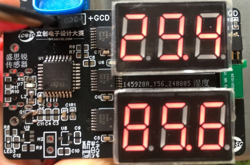

防反接MOSFET 我直接短路, L2 直接短路 没发现异常情况
没刷入程序以前,  通电U6 LED 发光是正常状态
数码管有无规则字段点亮!
刷入程序后 启动瞬间U6闪一下!
传感器 一定要到装着装 转反了 就烧东西!!!
有芯片那边贴顶层装啊!
焊接用 PTC加热片  2~5元包邮
非常好好好用,  预热手控制通断即可实现
观察大焊点融化即断电,目前没翻车过!
