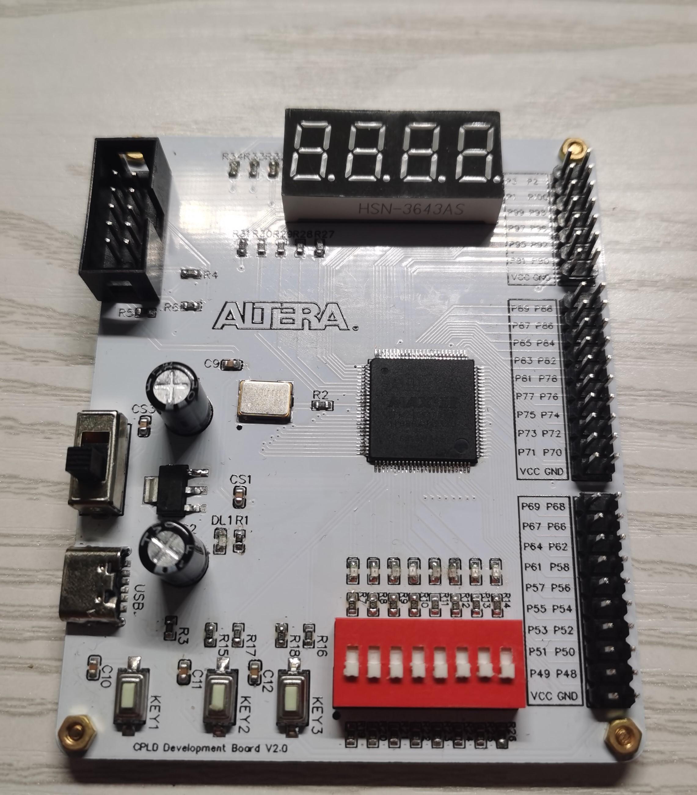

     想学verilog hdl,但是市面上的FPGA开发板太贵了! >w< 于是自己画了一个。
简介:     想学verilog hdl,但是市面上的FPGA开发板太贵了! >w< 于是自己画了一个。
CERN Open Hardware License
创建时间:2022-11-20 17:26:50更新时间:2022-11-22 14:50:16
基于EPM240的FPGA/CPLD学习板
     想学verilog hdl,但是市面上的FPGA开发板太贵了! >w< 于是自己画了一个。主控成本只要10块,自己有些元器件的话成本很低。适合用来学Verilog语言时做一些小逻辑的验证实验。大家可以参考参考。希望有所帮助!
说明:
     主控用的是inter Altera的epm240t100c5n,它属于cpld,与fpga名字不同,但是开发方式差不多。不过相比与fpga它无需进行程序固化操作更加方便。
总体设计方案框图:
软件说明
     软件使用quartus,推荐版本为quartus13.1,因为它综合更快嘿嘿。
引脚分配:见附件。
实物展示

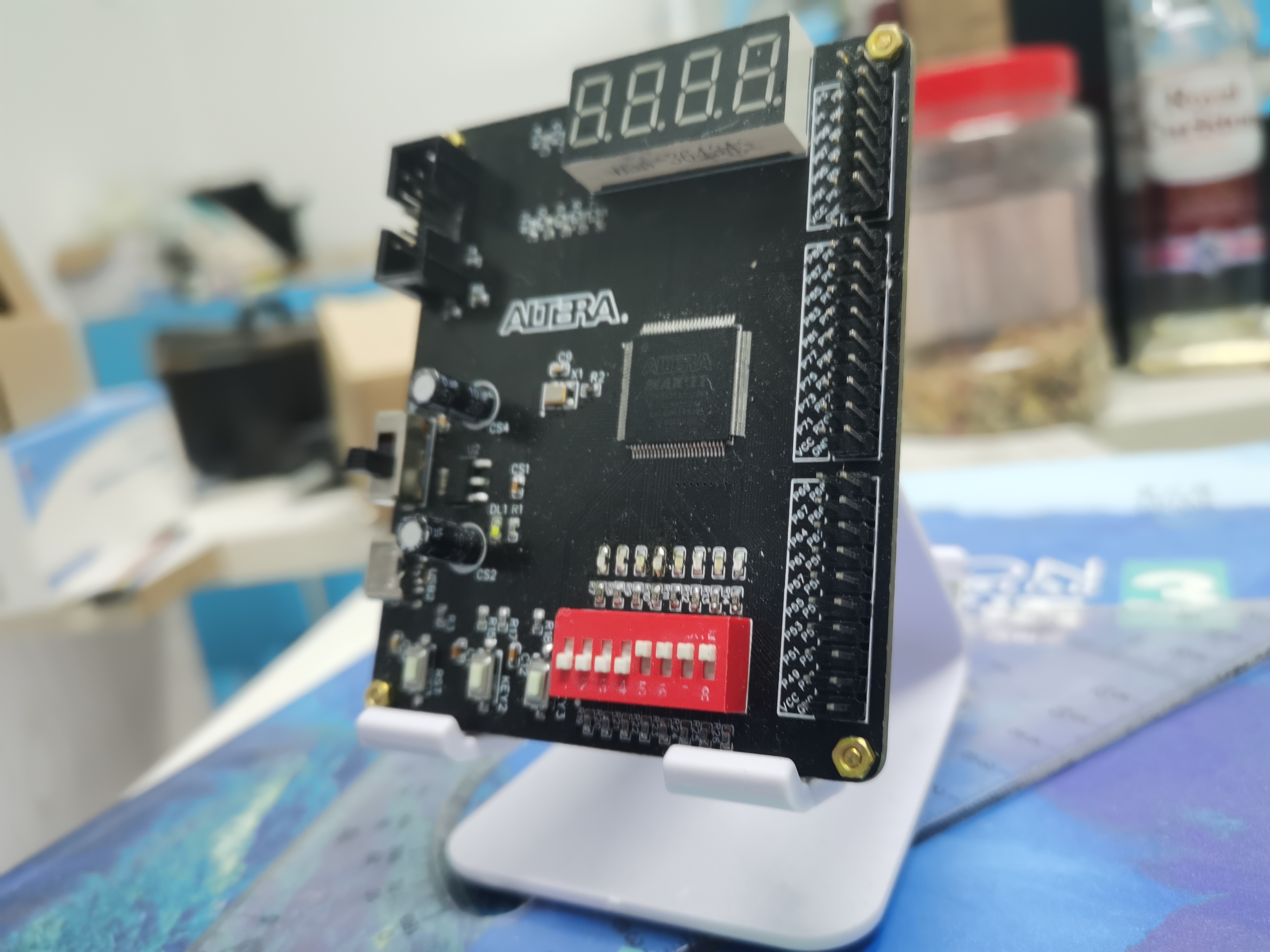

吃灰方式:
1、找个手机支架摆上。
2、放在灰尘多的地方。
3、定期拿来吹一吹。

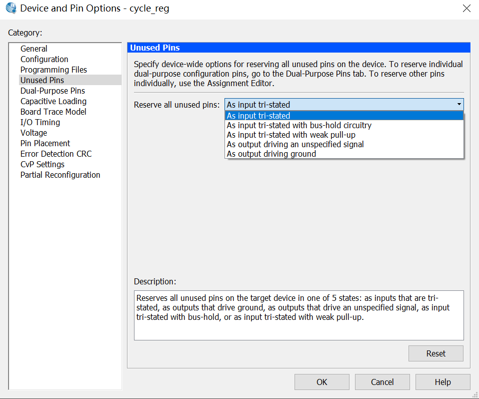

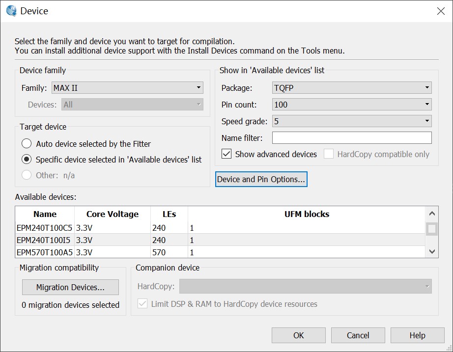

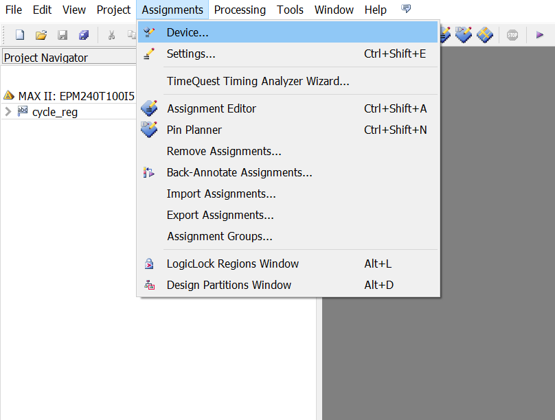

1、epm240的引脚无编程时是默认接地的,这会导致led灯莫名其妙亮起来的情况,更改方式为:
      第一步:打开Assignment,选择Device。
     第二步:出现如图所示的Device面板后选择“Devie and Pin Options...“按钮。
     第三步:进入后选择”Unused Pins“->选择”As input tri-stated“ok即可。
记得每个工程都要如此设置哦~

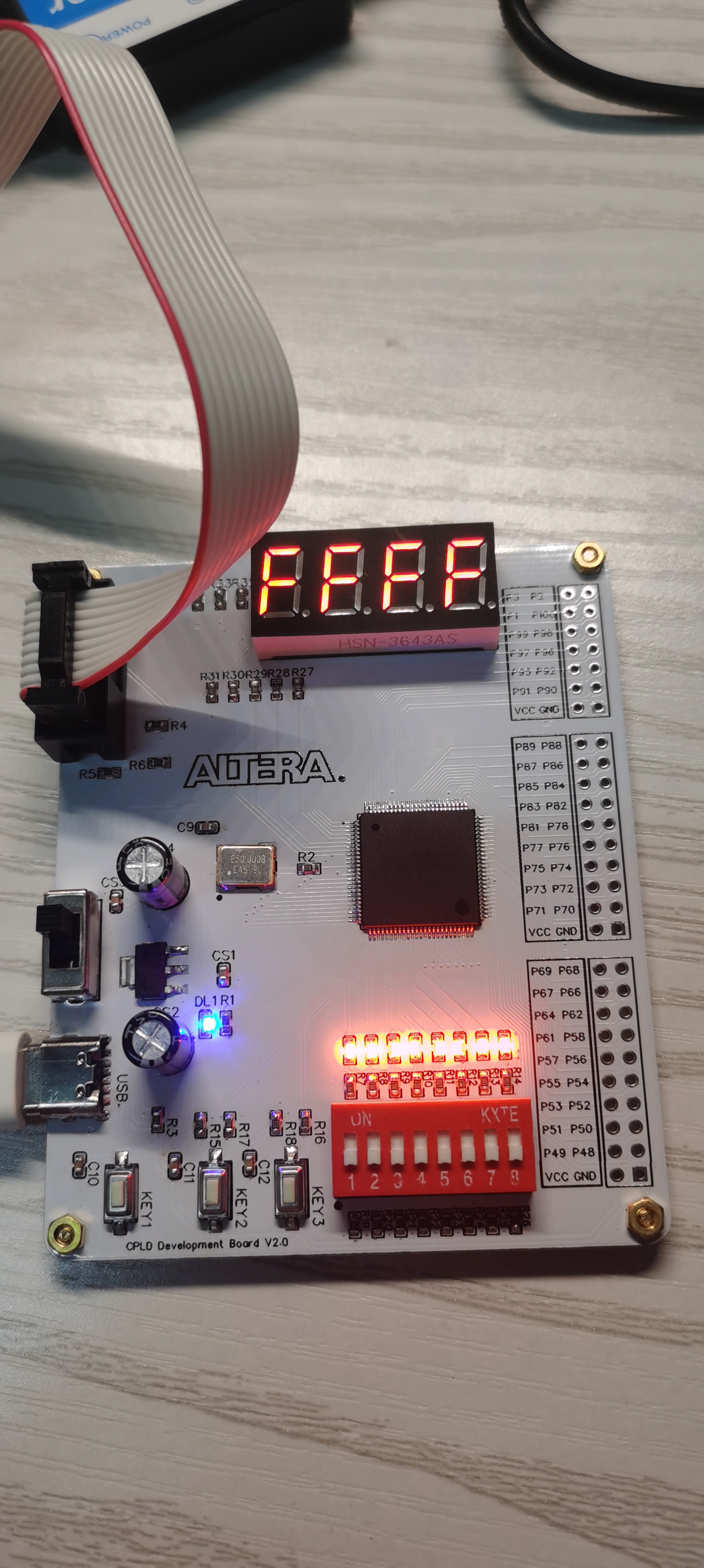

2、led灯是负逻辑点亮的,亮灯代表0,写逻辑时可以加反相器改一下。
