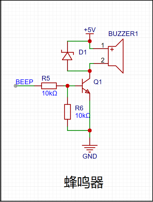

2.8蜂鸣器
通过NPN三极管控制无源蜂鸣器的负极,R5为限流电阻,R6的作用是在芯片刚上电或断电的时候提供一个可靠的电位,防止干扰,这里的电磁无源蜂鸣器是感性负载,加入D1二极管作为续流二极管防止烧坏。
