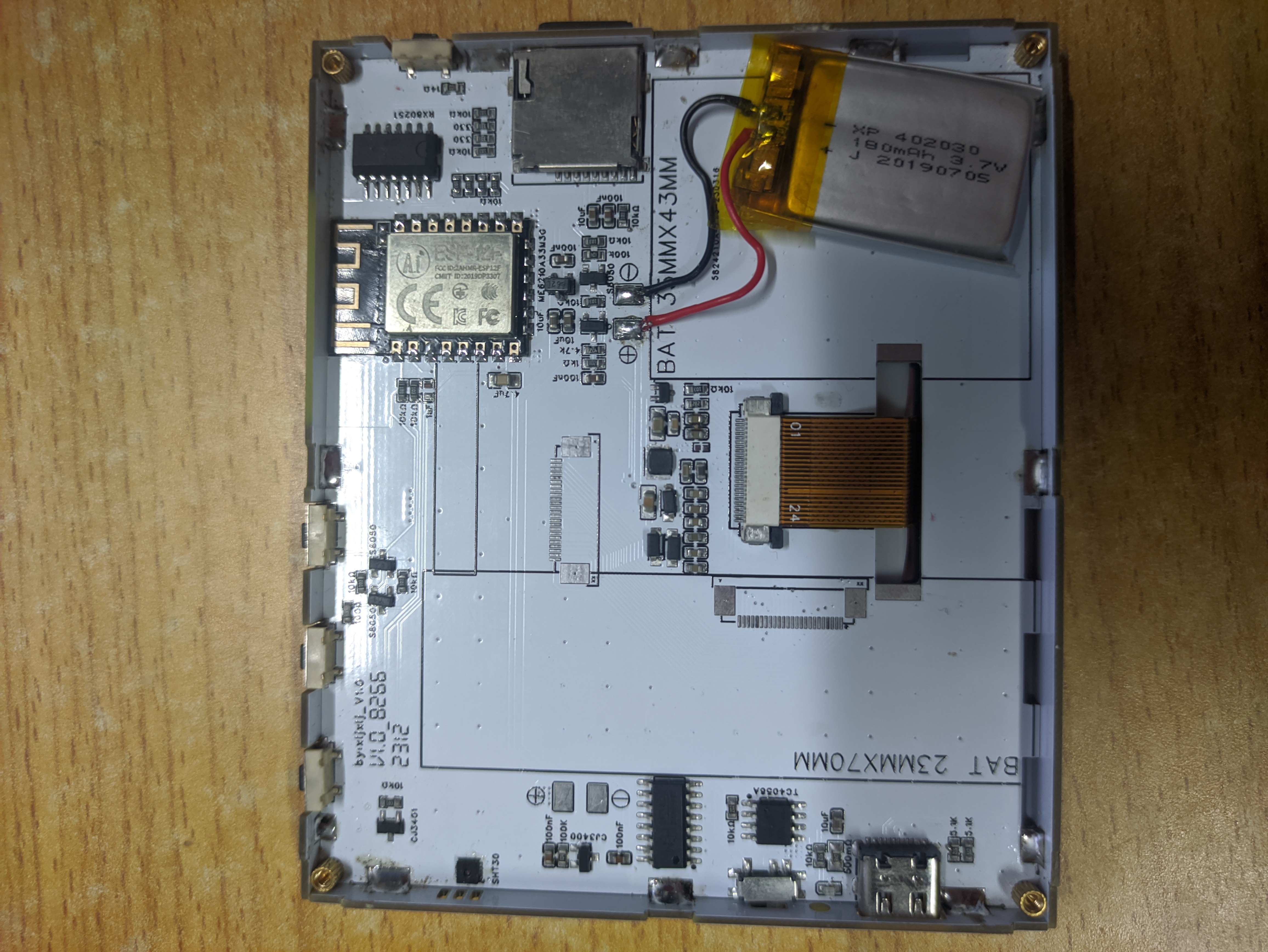

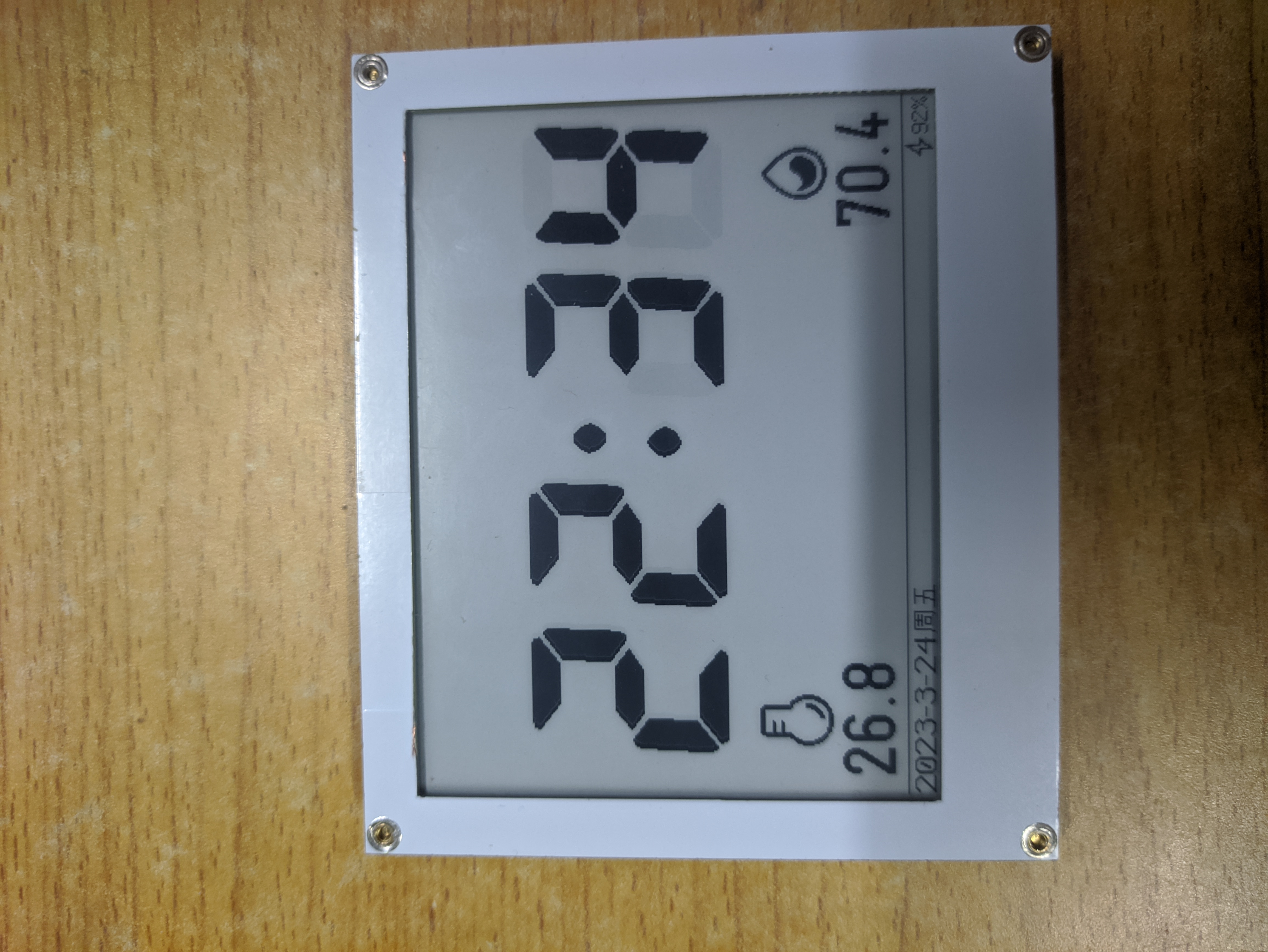

老王的4.2寸墨水屏驱动板_支持双IC屏幕 PCB外壳设计,要其他壳可自己改
简介:老王的4.2寸墨水屏驱动板_支持双IC屏幕 PCB外壳设计,要其他壳可自己改
创建时间:2023-03-12 22:37:41更新时间:2023-10-08 14:29:44
提示:语文没及格,凑合看
这里是有三个版本,一个版本是ESP8266为主控,兼容甘草固件,一个版本是ESP32主控,目前没有固件,一个版本是屏幕底板,仅仅是底板,需要插杜邦线用其他MCU
esp32和8266版本有PCB外壳,需要打样前面板文件,底板不用
支持屏幕:老王卖的四种4.2寸屏幕:4.2双IC黑白,4.2单IC黑白,4.2黑白红两种
立创好像有BUG,重新铺铜后GND铺铜顺序会自动跑前面去,导致所有其他网络铺铜失效,要修改的话注意一下,需要手动把顺序改回来
安装需要材料:2mm螺纹3mm高度双通滚花铜柱4个,2mm螺纹3mm高度单头滚花铜柱4个,2mm螺丝4个
安装方式:(可看图片参考,我可能解释不清楚。。。)
前面板的螺丝孔里面塞进去双通铜柱然后使用焊锡固定
侧边条固定到主板上面(用焊锡)
屏幕装上
然后取另外一块主板,翻过来就正好是背板,用螺丝固定
注意:墨水屏驱动电路中470mr那个电阻,有些屏幕要求是2R2,这个焊什么取决于你用的屏幕

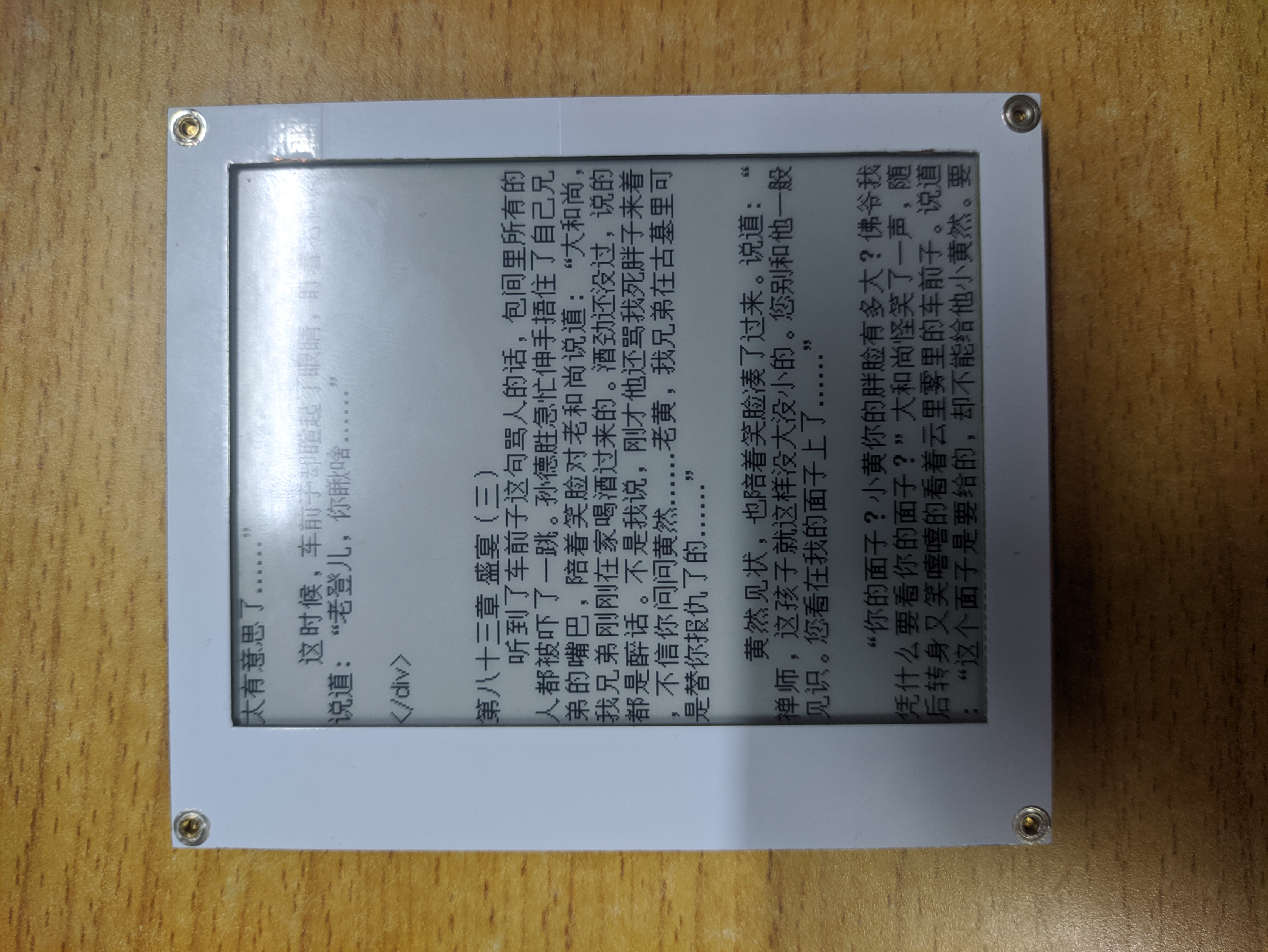

附件里面有双IC的Arduino驱动库,基于GXEPD2的,本人自己改的,可能有BUG,欢迎反馈
上面图片用的固件是甘草的固件,可以在甘草的固件发布界面下载
