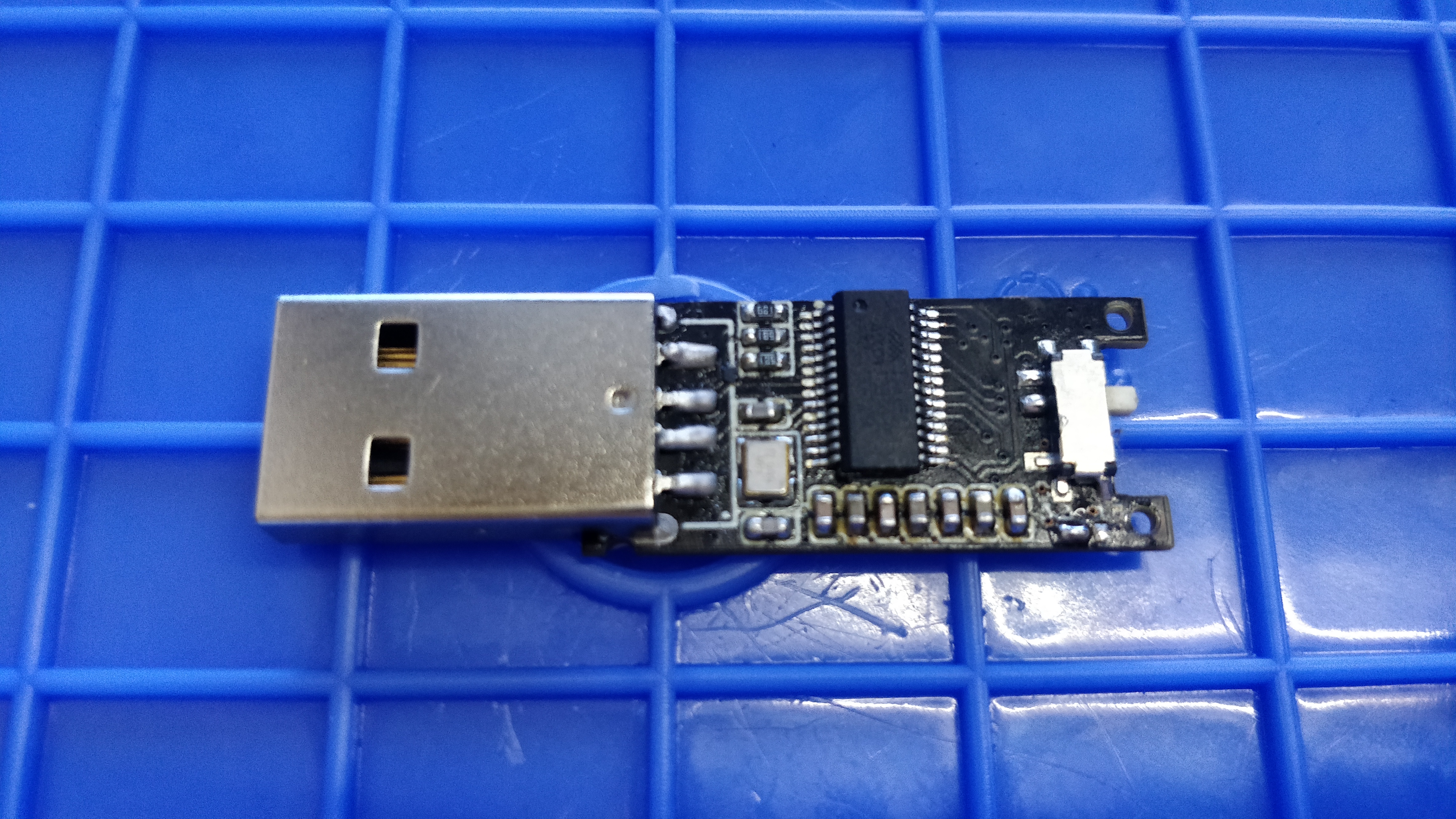

AU6438为主芯片的emmcu盘主控板,目前只有bga153版本 AU6438为主芯片的usb2.0读卡器
简介:AU6438为主芯片的emmcu盘主控板,目前只有bga153版本 AU6438为主芯片的usb2.0读卡器
创建时间:2022-05-21 16:34:34更新时间:2022-07-10 21:16:46
AU6438为主芯片,支持1.8v芯片(理论上)

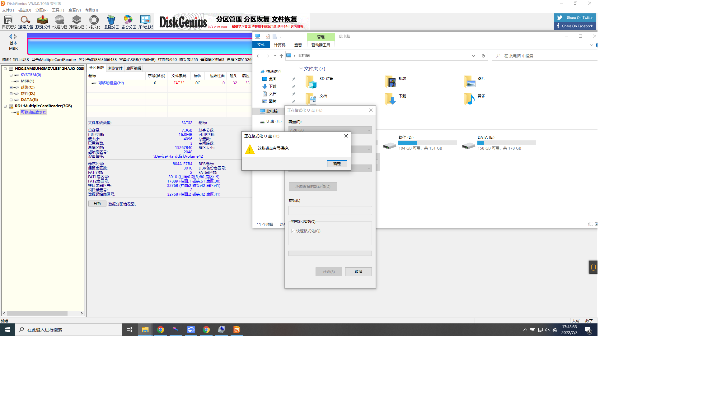

支持写保护应该没有吧我想
双色指示灯,开放绿灯,写保护红灯

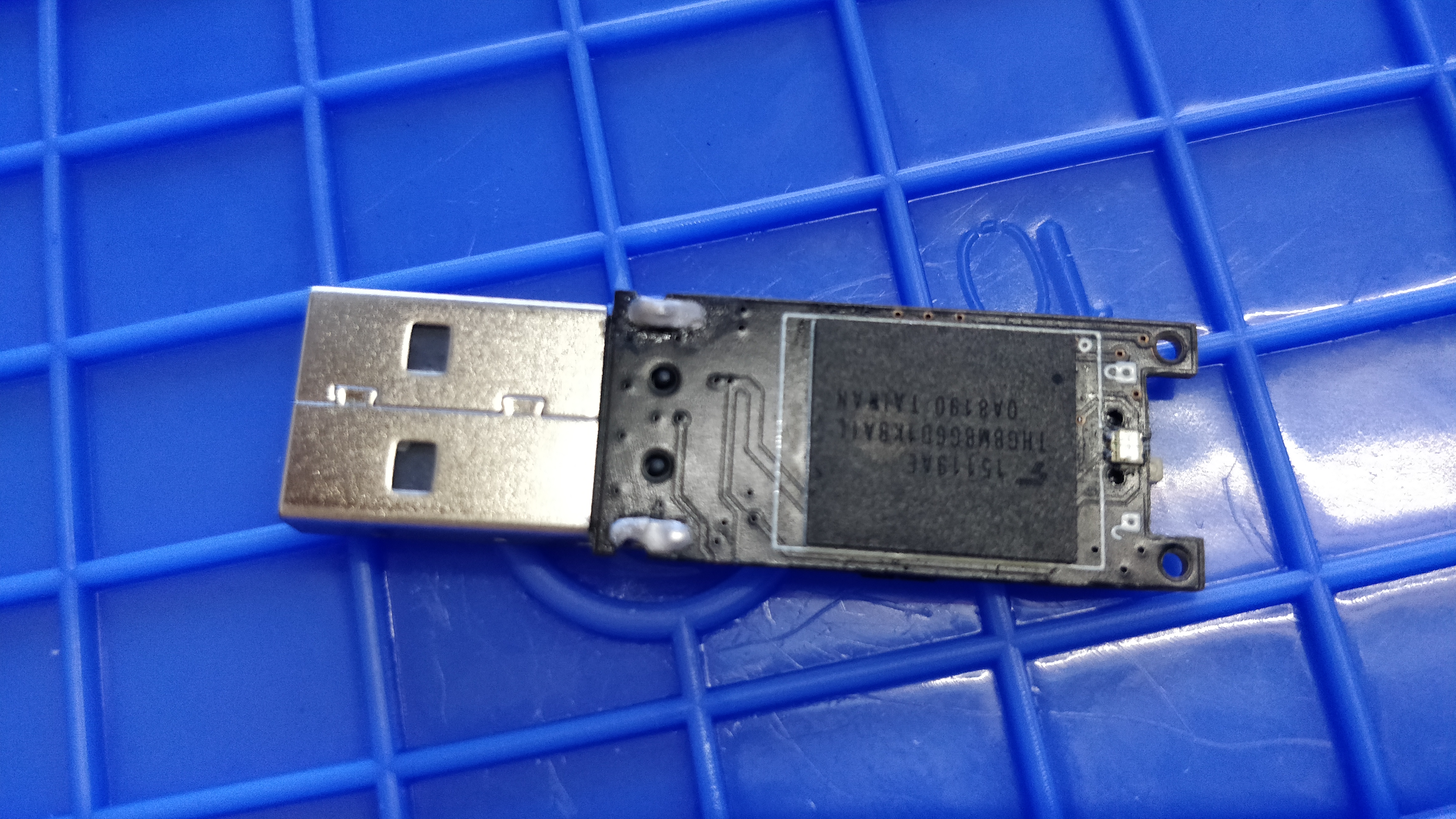

目前这个是bga153版本的,没见过其他封装的小容量emmc所以没有做其他封装版本,另外做了个ns1081s版本的有bga221和bga254,还在验证中

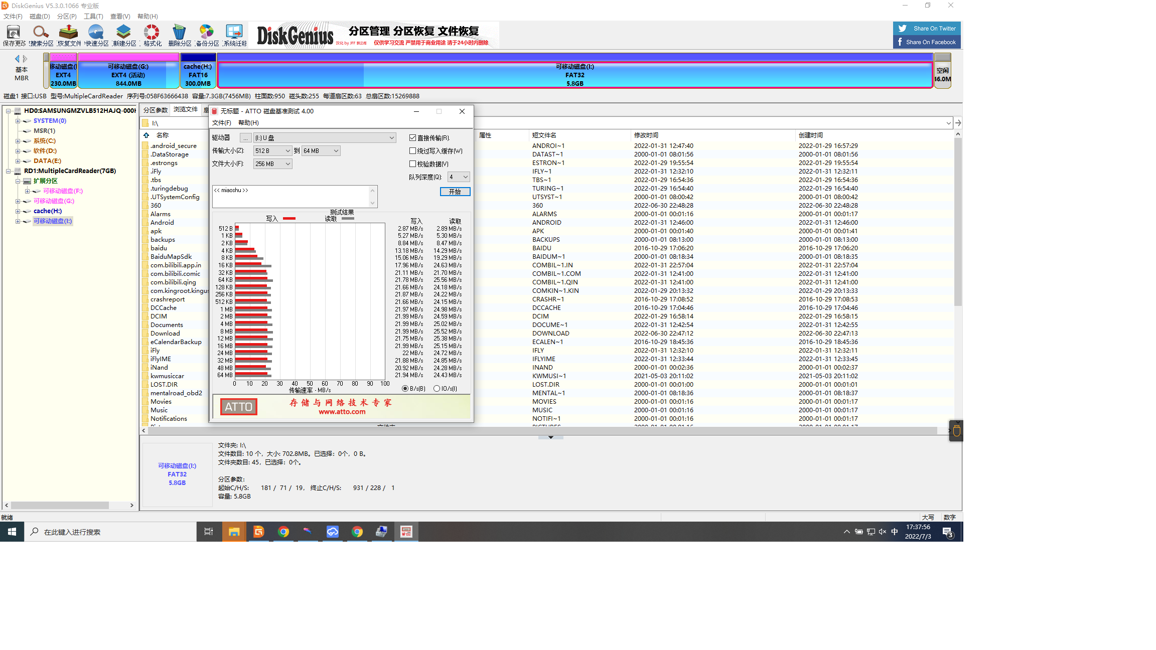

主要就是焊4-16g的小容量emmc芯片,最大速度25m吧,对于大容量芯片这速度太慢了
板型为通用的那种,也不知道到底叫什么
读卡器的话没有验证,读卡器太多了,不过理论上没有问题,电路是一样的

写保护和其他的u盘一样,上电时切换模式需要重新上电才会生效
