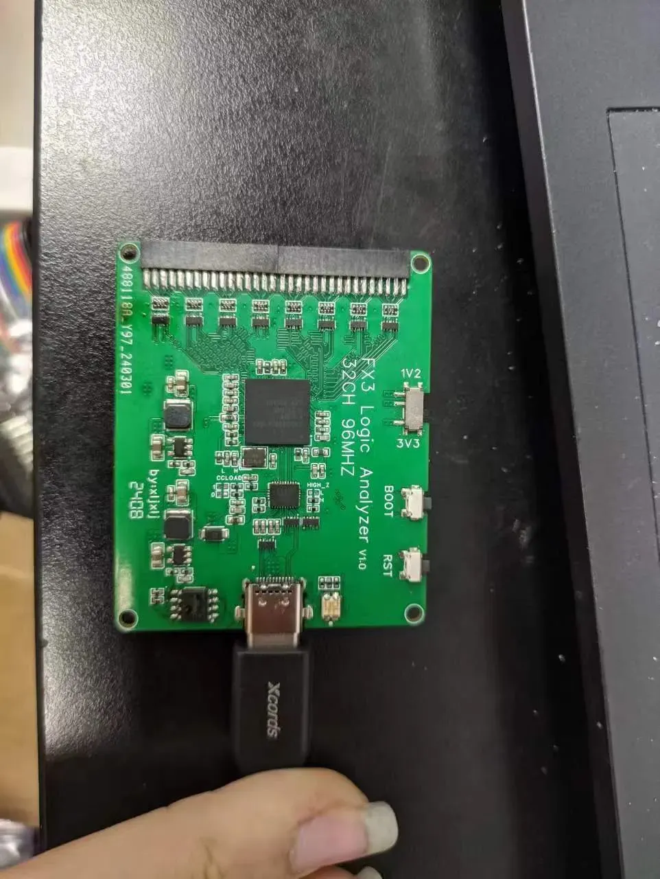

成本超低(大约30元)性能超高(16CH 100MHz)的逻辑分析仪!烂大街FX2逻辑分析仪的PRO PLUS版!
简介:成本超低(大约30元)性能超高(16CH 100MHz)的逻辑分析仪!烂大街FX2逻辑分析仪的PRO PLUS版!
复刻成本:30
创建时间:2024-02-18 21:20:17更新时间:2025-04-07 17:51:26
成本超低(大约30元)性能超高(16CH 100MHz)的逻辑分析仪!烂大街FX2逻辑分析仪的PRO PLUS版,无限采样长度吊打树莓派pico

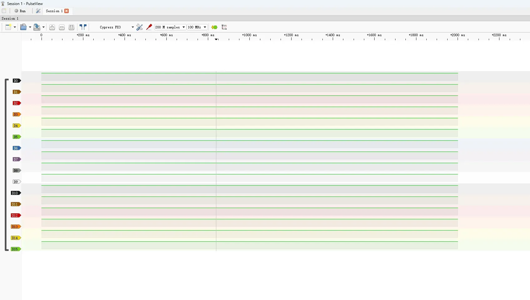

2025/03/22 找到有人编译了上位机,可以正常使用,使用英飞凌开源的固件,只能支持16CH,USB2.0下可以到最高10MHz采样,USB3.0下最高100MHz采样,流式传输无限采样长度,目前已经测试1.2V那个开关不能用,只能用3V3,暂时不清楚什么问题,最近会重新画一版,也可以期待下一版
2025/04/07 评论有人说后面有一个数据脚画错了,已经修复,更改IO电压为1.8V/3.3V
固件和程序在附件FX3 Logic Analyzer.zip里面,安装那个pulseview-0.5.0-git-a6fa4d4-installer-Jul1.exe之后把cypress-fx3.fw放到C:\Program Files (x86)\sigrok\PulseView\share\sigrok-firmware(安装目录,不一定一样),然后将cypress-fx3-vid-pid-boot.img烧到24c里面,24c需要用16位地址的,24c02是不行的,我手头只有24M02就用的24M02,如果flash大于100kB,也可以直接烧cypress-fx3.img,那样就不用每次上电都由sigrok重新烧固件了,下一版会改成spi flash,拔掉重新插后需要重新选择设备再开始采样,否则会卡死
使用CYUSB3014芯片构建的开源逻辑分析仪,最大能实现32ch96Mhz,之前无聊画的
原理和fx2的一样,直接采集直接传输,最高就是USB3.0最高速,但是CYUSB3014的最高io速度貌似是100M,故无法超过100M
