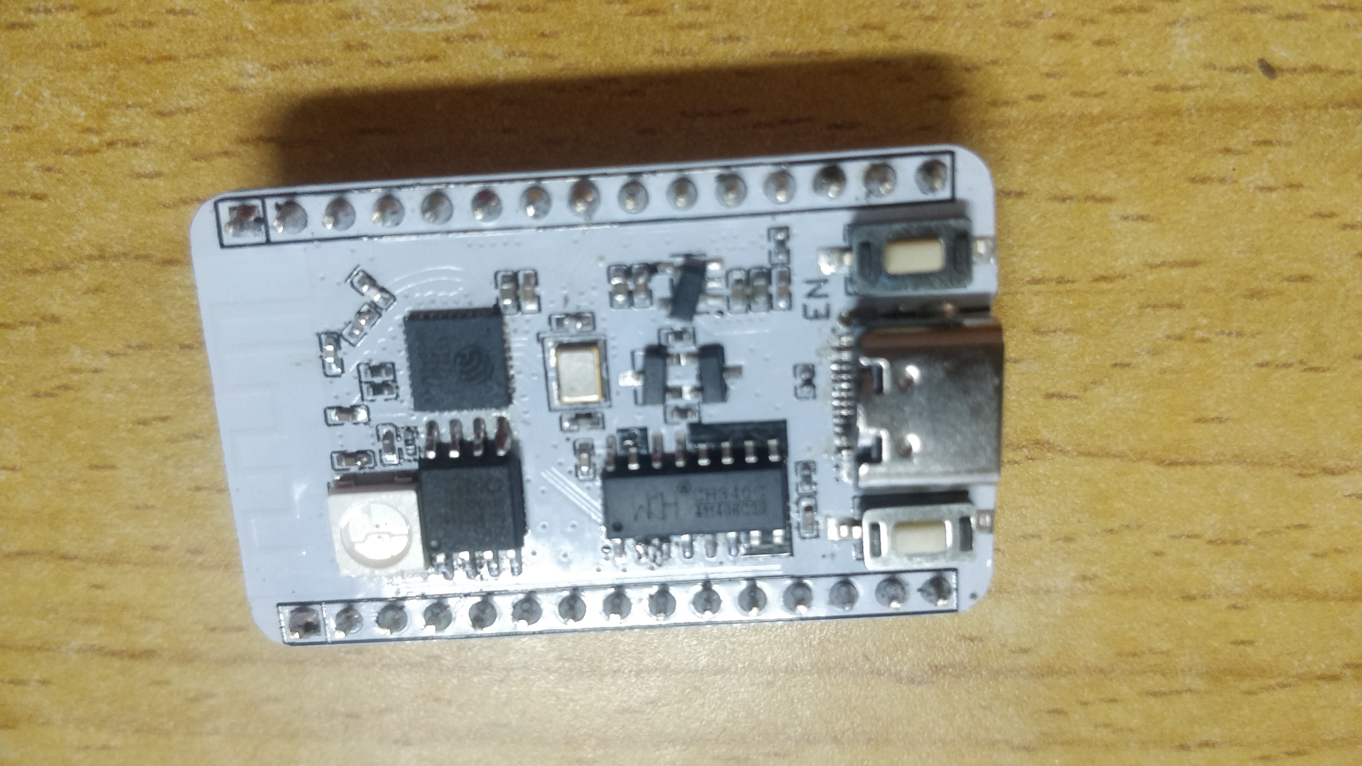

之前立创不是有个活动白嫖来着,白嫖的芯片也得用上不是
于是一个晚上肝了两块开发板,还有一个s2芯片的
焊完,lcr镊子测一遍电源,确定不会上电冒烟
然。。。上电电脑只认ch340,串口啥也没有
全部补焊一遍,依旧
清空flash,依旧

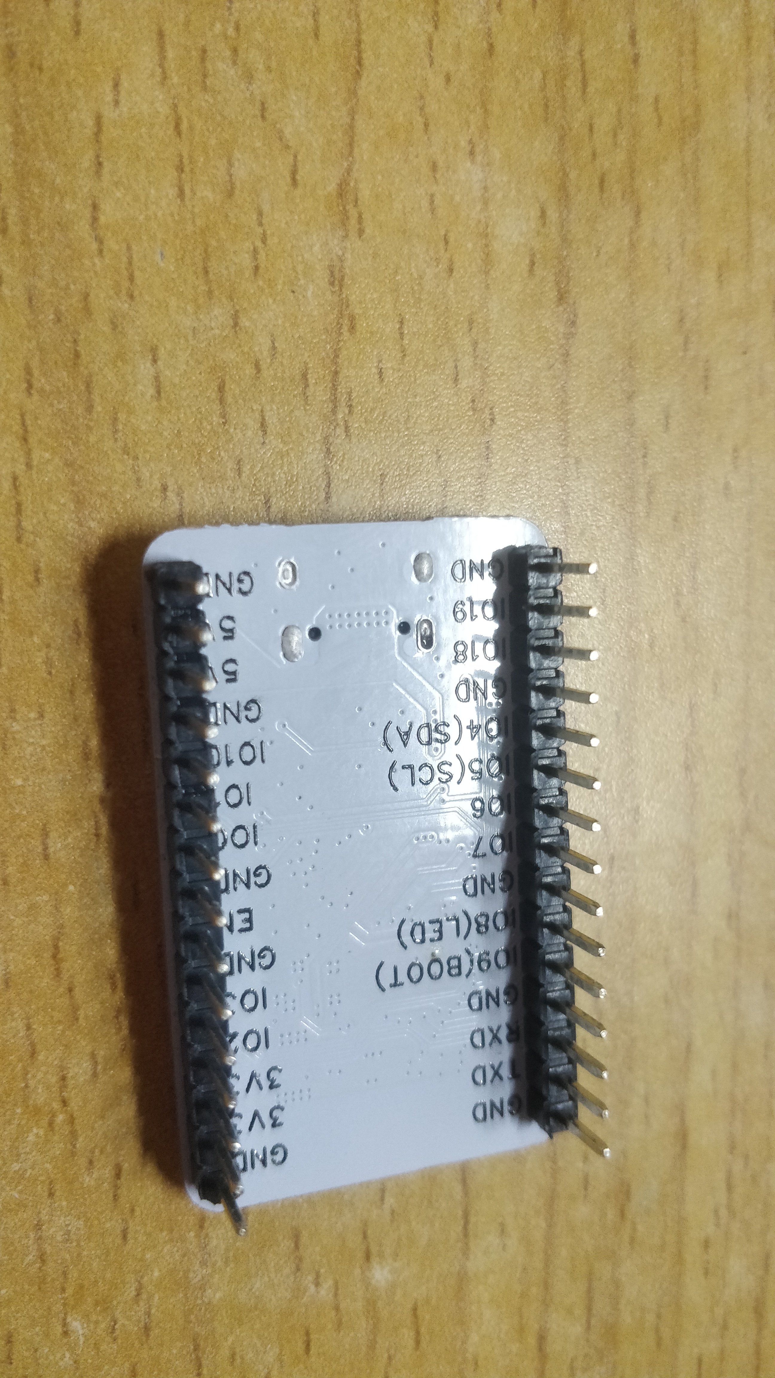

最后。去看原理图,一眼瞄到rxtx又忘了反了。。。
wifi性能一般般,走线太长了,主要是板子不大,正常朝向摆不下,pi匹配是随便抄的乐鑫8266模组的bom,估计肯定不匹配
是乐鑫的定义和大小,后来知道还有个合宙的定义,不过算了不来改了
