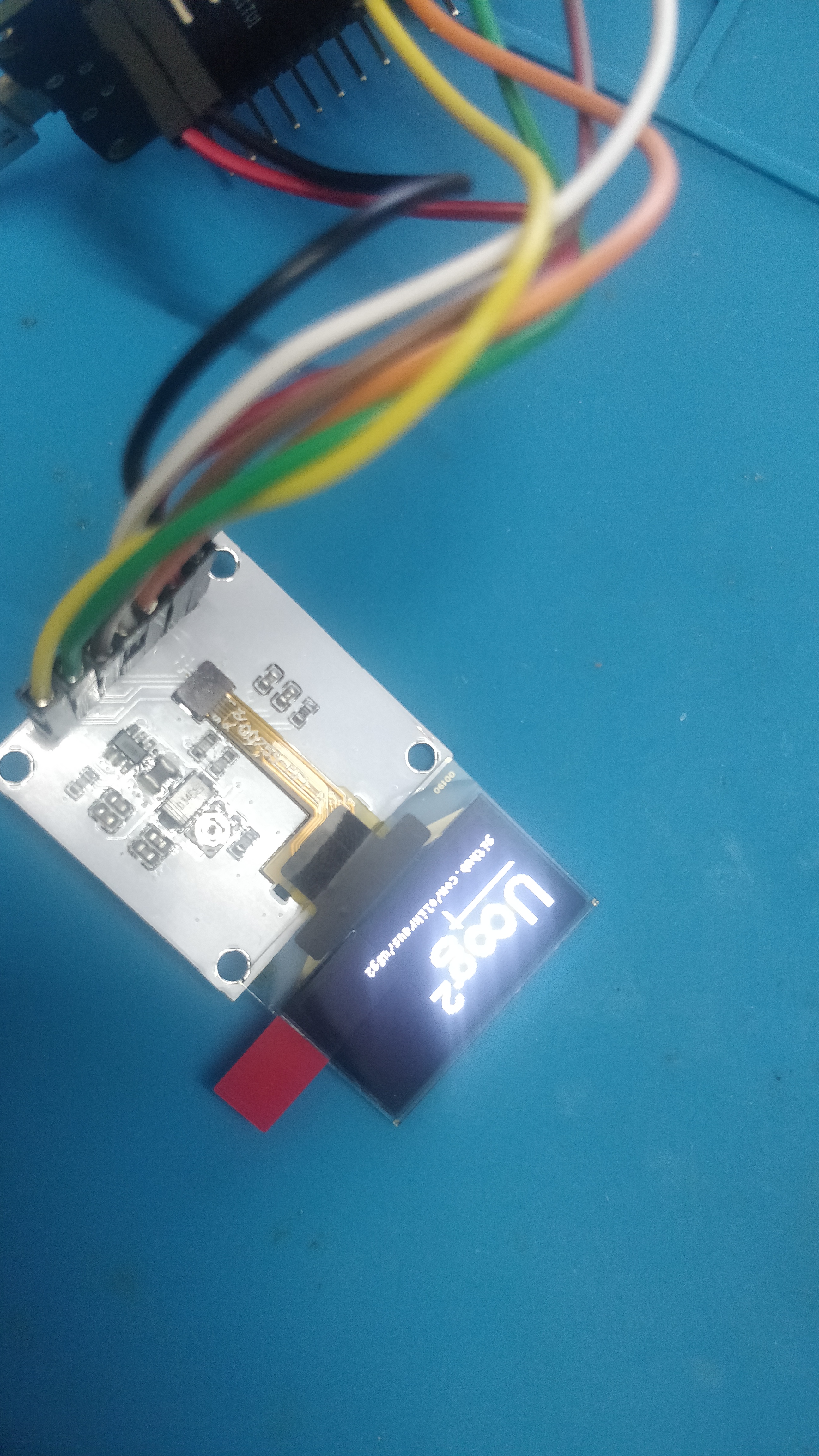

不知道是谁设计的oled。。。虽然是ssd1306吧,但是是外置vcomh电压。。。
简介:不知道是谁设计的oled。。。虽然是ssd1306吧,但是是外置vcomh电压。。。
创建时间:2022-06-30 21:06:49更新时间:2022-07-23 18:04:03
亮了。。。
这设计是有点缺德,需要外置vcomh电压
随手搞了个升压芯片,有推荐便宜好用的芯片的可以留言
需要将电压调整到9v左右,驱动代码需要切换到外置vcomh输入
附一个u8g2logo的源码
u8g2库里面U8G2_SSD1306_128X64_VCOMH0_F_4W_HW_SPI u8g2这个可以驱动
座子是df37的10p版本,别买错了
