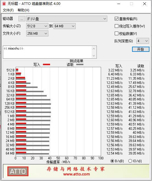

暂时无法测试或者存在设计问题,此设计仅供参考

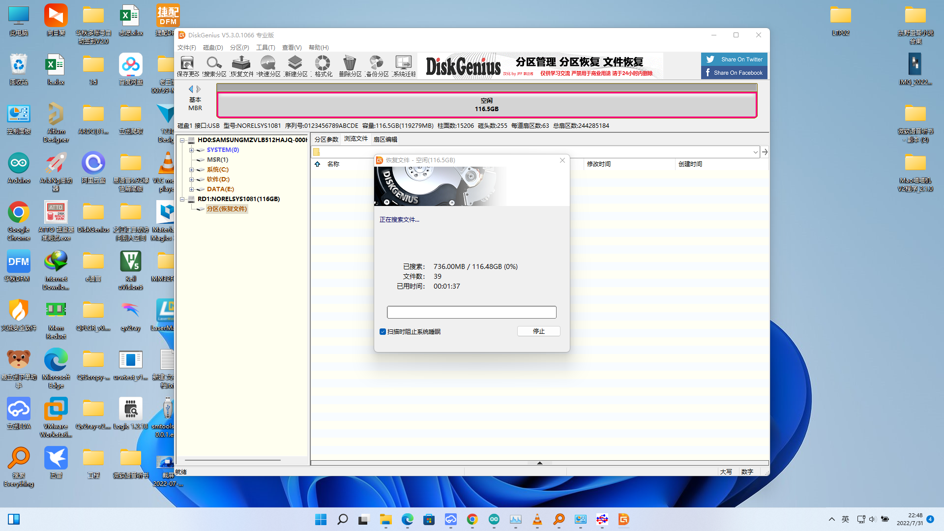

我用了两片emmc测试,均可以更新固件,但是格式化出错,emmc是好的,dg软件中读取里面文件没问题,但是无法写入
2022/08/09更新,调试通过,usb3.0不能用,把emmc的rst悬空就能用惹。。
现在插usb3.0无法识别,不知道为什么
测速u2满速无问题
这里用的一片4g芯片
