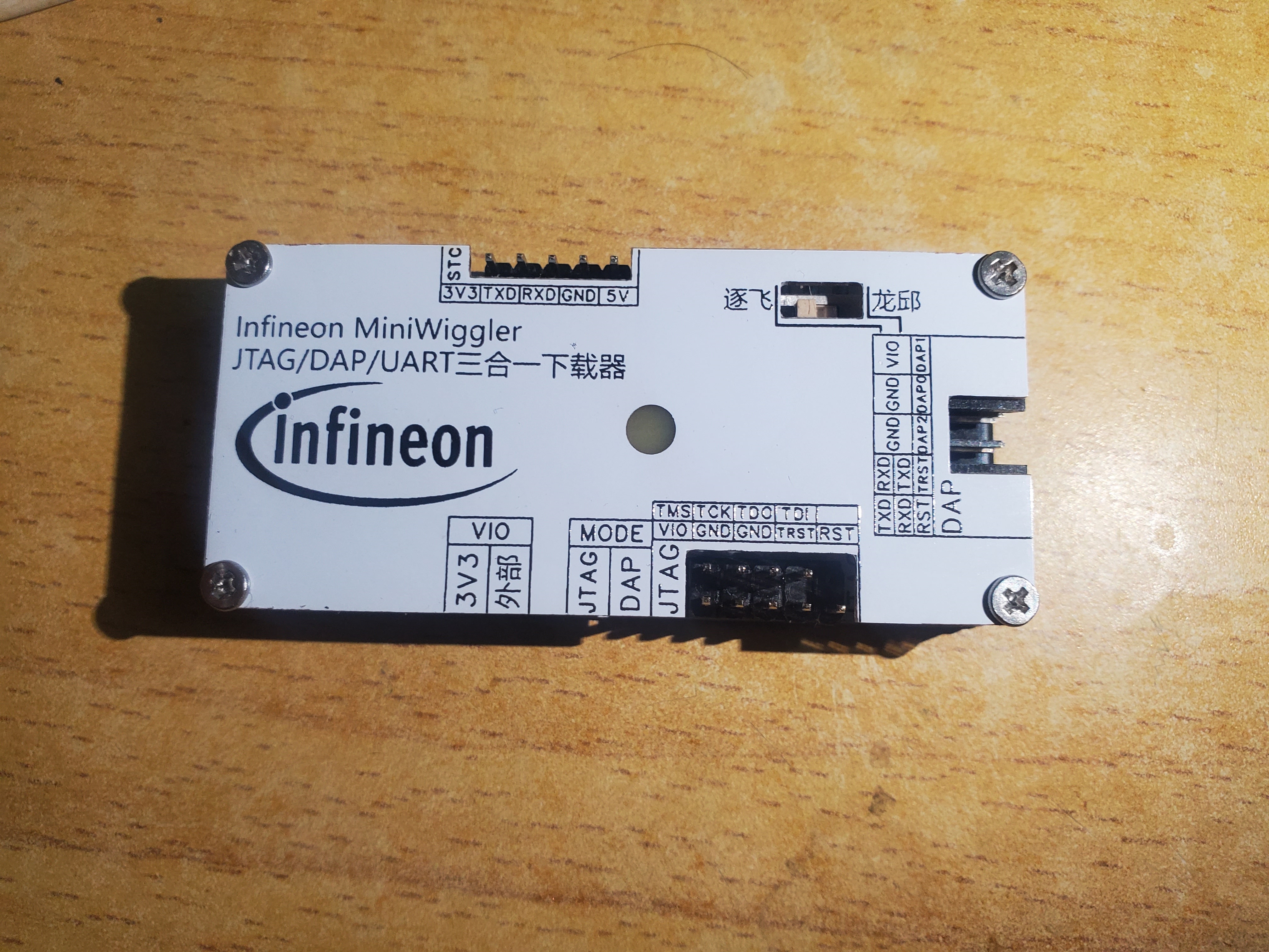

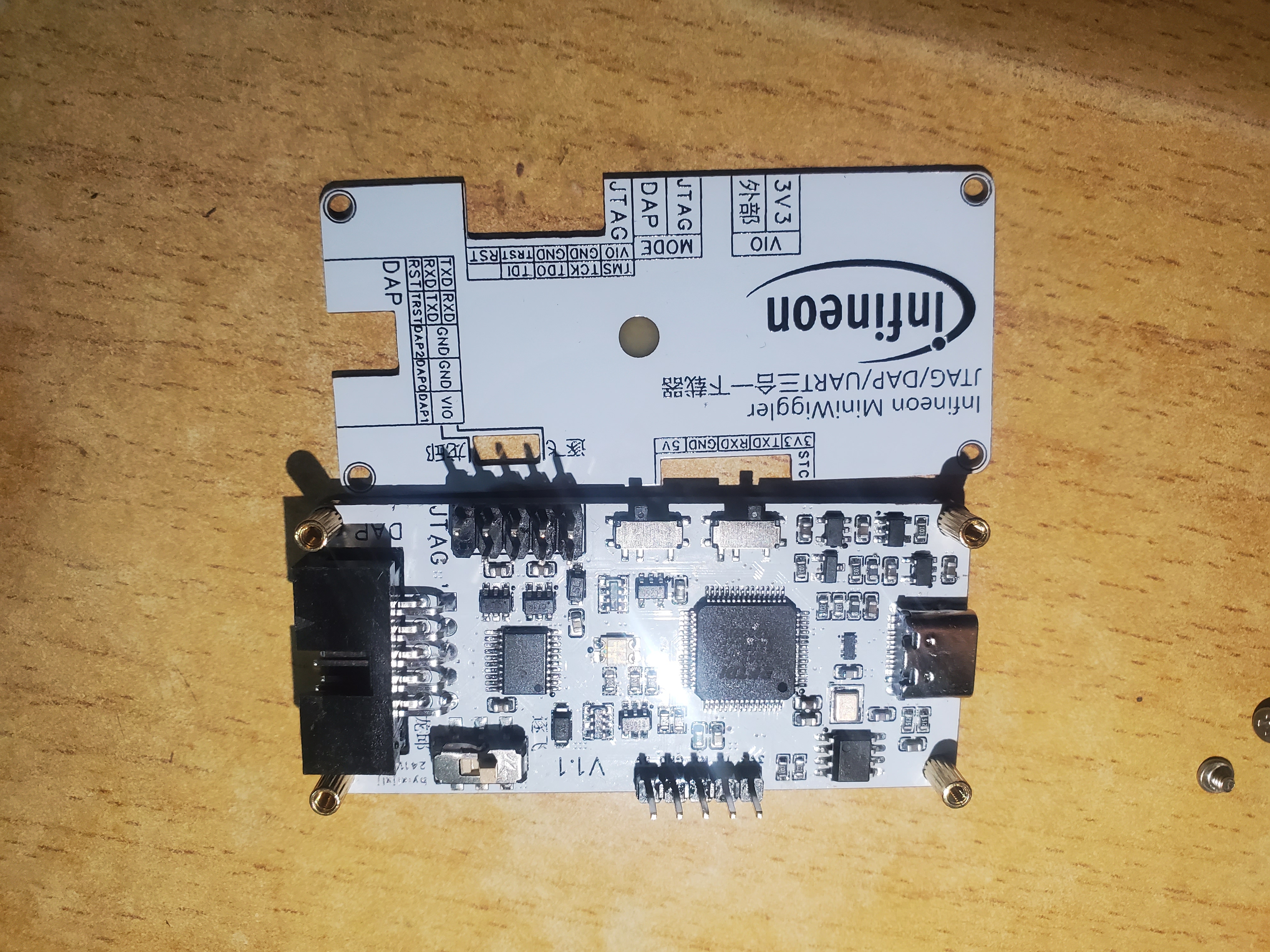

原理图参考英飞凌官方开发板板载下载器
全PCB结构,使用铜柱来装配,符合JLC白嫖工艺,白嫖请选1.0mm便于剪切

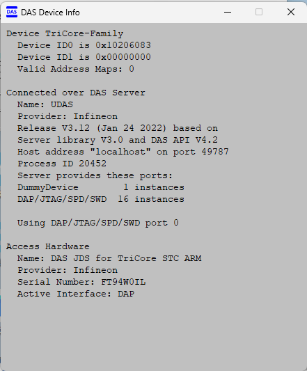

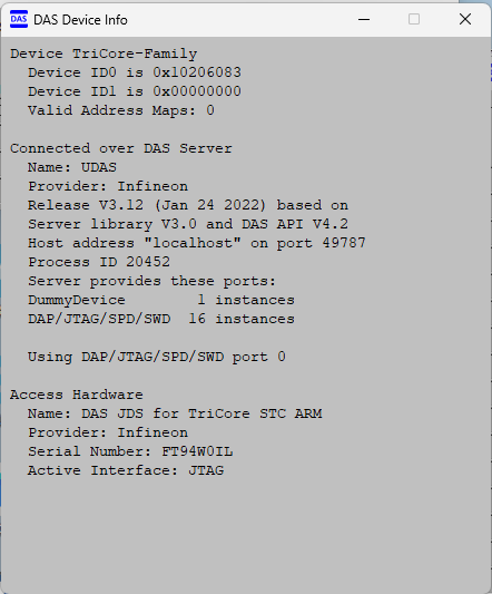

支持DAP下载和JTAG下载,也有单独的串口接口,带过流保护,带ESD,支持外部IO电压
有一个RGB灯指示工作状态,红色代表上位机控制断电/usb未连接到电脑/负载过流保护/没有外接供电,绿色代表连接状态,蓝色是仿真
右上角开关切换逐飞和龙邱核心板调试串口定义
左下角第一个开关切换IO电压为内置的3.3V/外置供电
左下角第二个开关切换JTAG下载模式/DAP下载模式(需接不同的接口,JTAG和DAP下载接口是分开的)

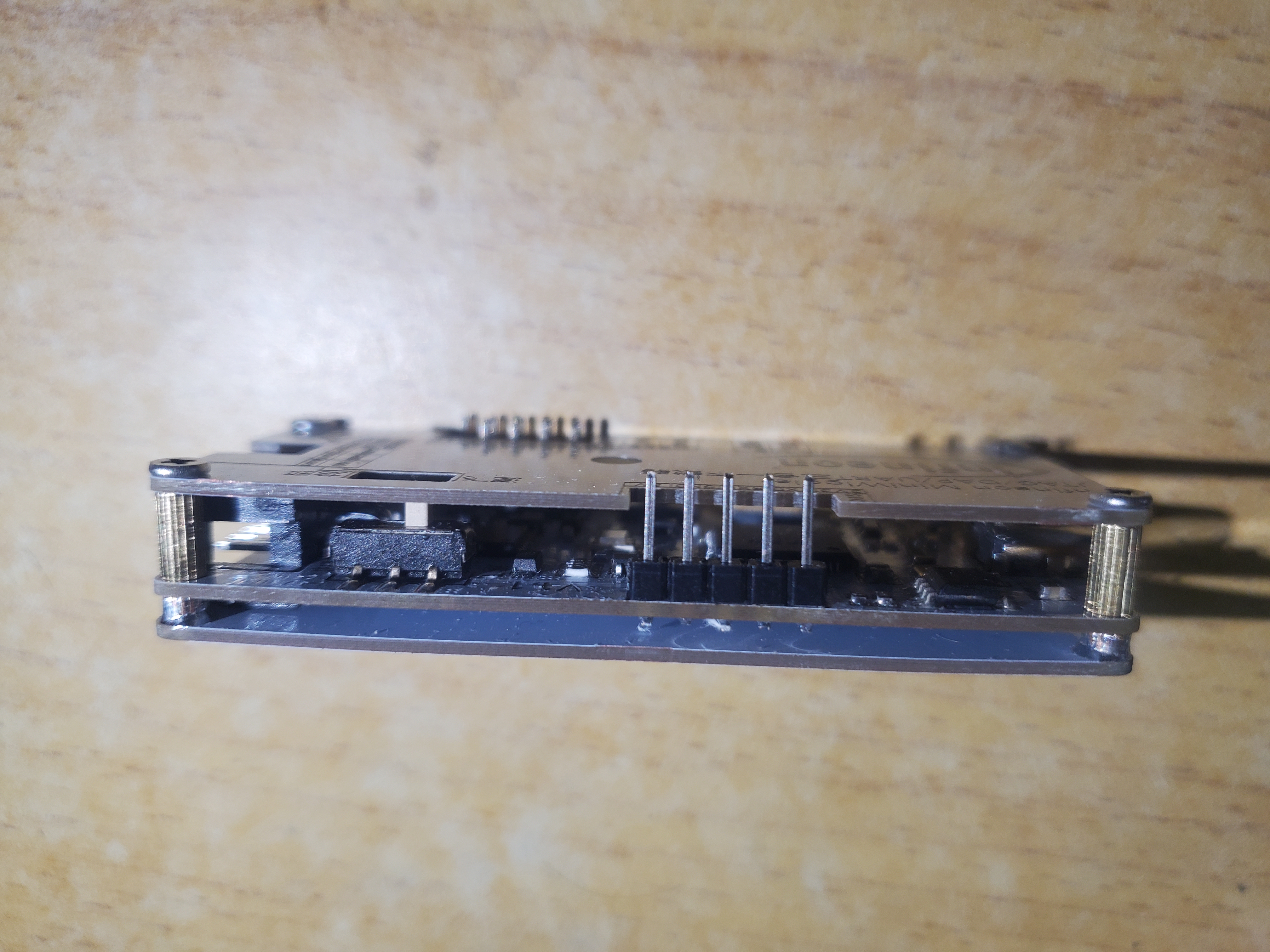

装配需材料清单:
M2x3mm螺丝-----------4个
M2x3双通滚花同柱-----4个
M2x6+3单通滚花同柱--4个
注意:简牛座沉板安装,需剪脚,固件在附件,使用FT_Prog烧录
