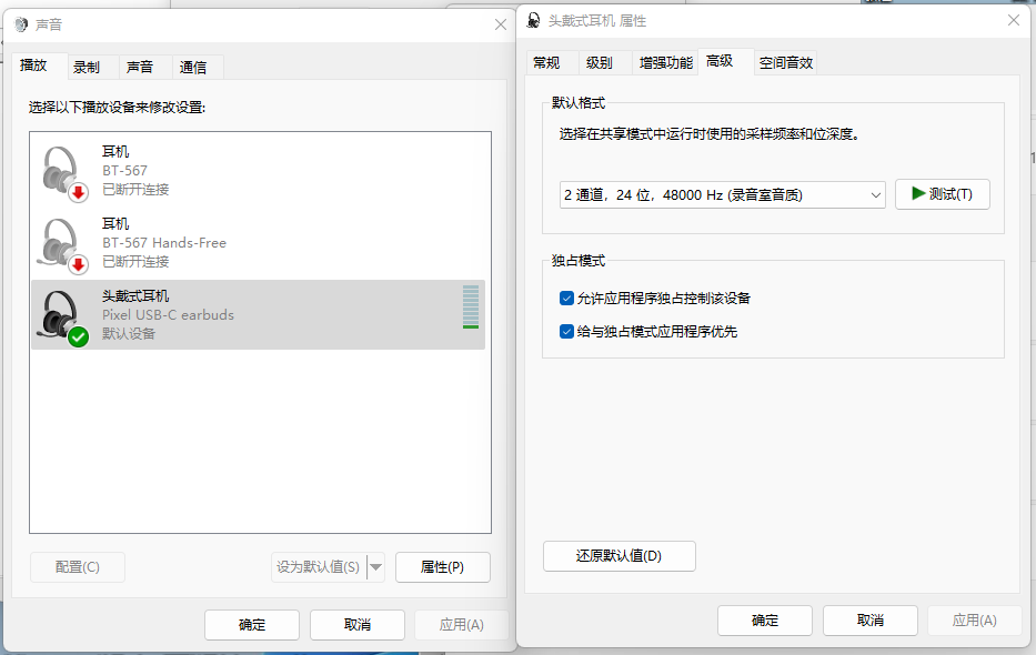

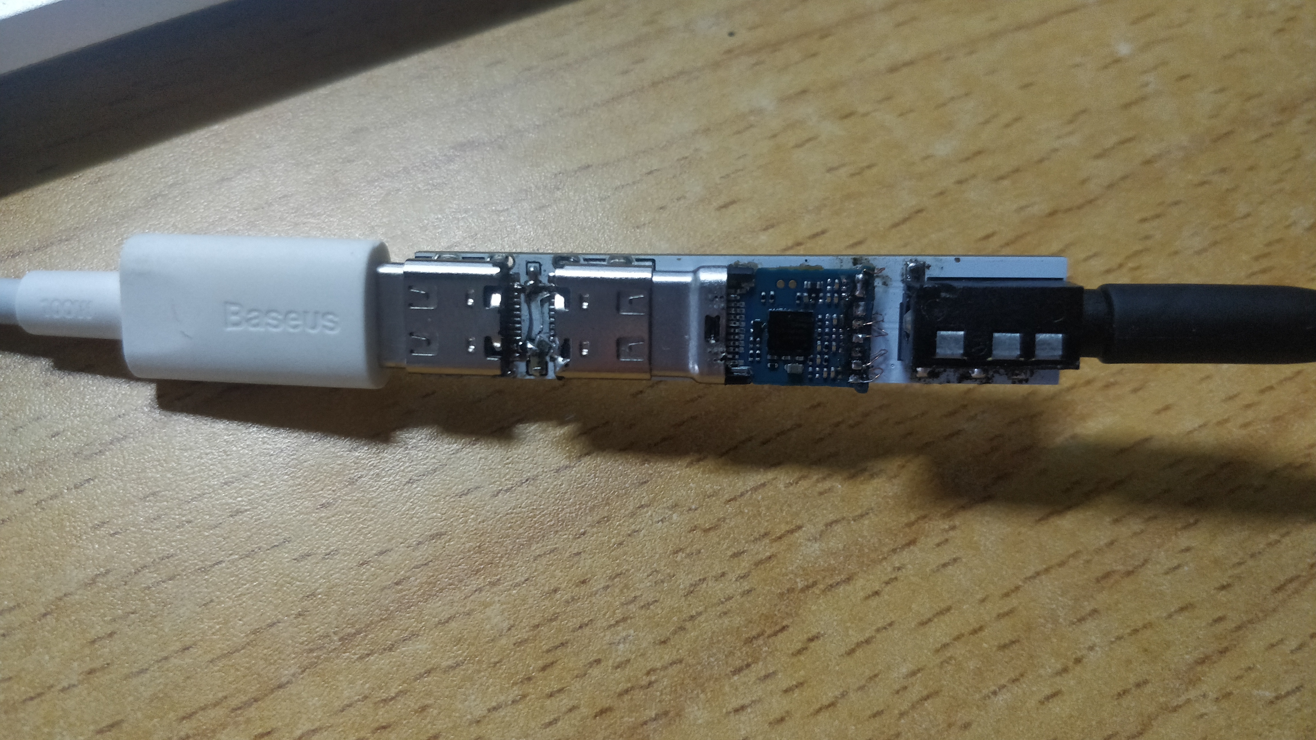

电脑声卡坏了,作为一个垃圾佬,这么买得起几百块的高级外置声卡呢,几块钱牛屎的又看不上,于是有了这个设计
淘宝5.9包邮的剪线谷歌数字耳机的接头做的一个迷你声卡
剪线接头我买了三次,丢了两次,不过快递公司都赔了,就是等的久了点。。。
然后就是这样了,由于专业版复制不会携带铺铜规则。。。于是就飞线了只能,有一些不太对劲的地方已经修改
测试了没有问题,按钮正常,mic正常,左右声道正确,双c线正反面正常,ac线正常
焊接我想应该不用说了,把接头拆开后里面焊线的点依次用飞线飞到板子上面就行
硬件音质还过得去,反正我听着不错
