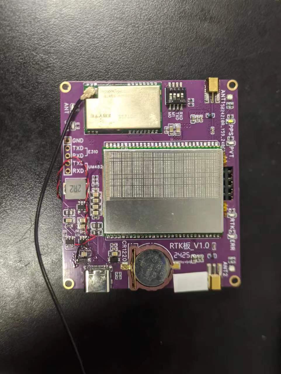

基于UM482模组的RTK模块 十九届全国大学生智能汽车竞赛硬件工程 拒绝高价RTK
简介:基于UM482模组的RTK模块 十九届全国大学生智能汽车竞赛硬件工程 拒绝高价RTK
创建时间:2024-08-17 01:26:54更新时间:2024-08-26 15:39:13
本人在十九届全国大学生智能汽车竞赛时使用的板子
若要商用,成品销售价格请低于80元(包括LORA模组及UM482模组的整板),否则请勿商用
未经作者授权,请勿转载,且转载需注明作者及出处
使用拆机UM482模块(闲鱼零售价50元左右),LORA模块拿样价低于十元(限购两个的)
包含5V带短路保护的天线供电,大疆农业机拆机RTK天线测试可用(闲鱼价约25元一个),需拆开将其连接线换成mmcx-mmcx连接线
有粗略做阻抗,板厚1.0
因为有短路保护芯片且放的mlcc不太多,故纹波有点大,但是能用,就不来改了
结构是堆叠结构的,这个是堆叠的其中一层,故接线可能不太方便,不来改了
附件有收集的UM482的资料和文档
