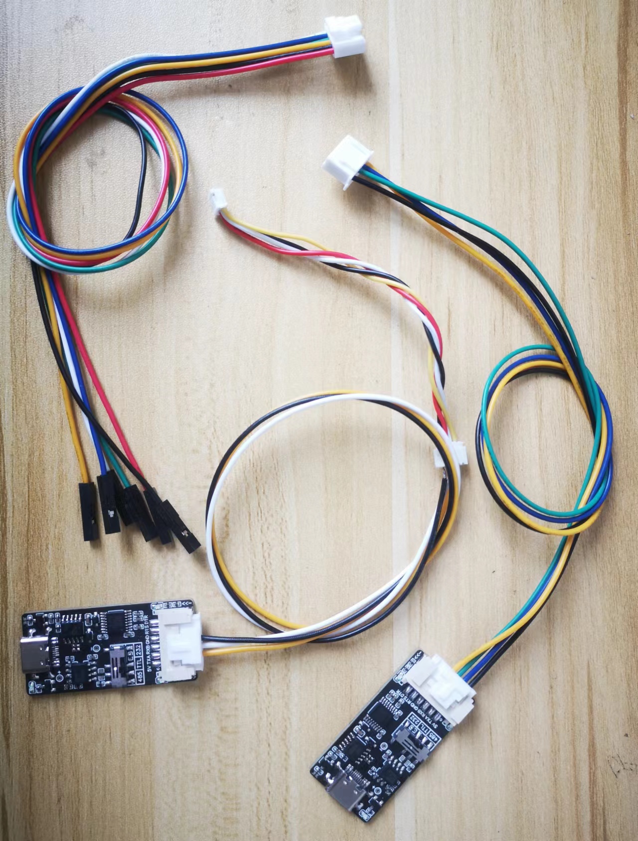

usb转串口多合一模块,同时支持UART、RS232、RS485。
有此模块在手,串口调试无忧!
设计背景:
调试时最常用到的就是串口,大部分都是TTL电平,还有些需要RS232、RS485。
而且不同设备的线序也不一致,为此桌上总是乱七八糟,便萌生了做个趁手的usb转串口模块的想法。
产品特点:
1. 尽量多使用基础库器件
2. 斥巨资加入了沉板usb type-c接口
3. 模块端采用带锁扣的HY2.0端子
4. 目标设备侧可自己压端子,或者使用2.54杜邦端子
5. RS485支持自动收发切换
接口定义:
TTL:VOUT TXD RXD GND RTS DTR
RS232: VOUT TX RX GND RTS DTR
RS485: VOUT A B GND RTS
使用说明:
0. 双刀三掷开关用来切换RS485、RS232、UART模式。
1. RS232、UART模式下使用DTR功能,需要短接jDTR。
2. RS485模式下,无法使用DTR功能,需断开jDTR(断开时为TNOW功能,用来控制RS485收发方向)。
3. RS485模式下,短接jRload可用来接入120Ω终端电阻。
4. VO通过背面的短接点选择3.3V/5V电源
5. 对外的IO均为3.3V电平信号,兼容5V输入
