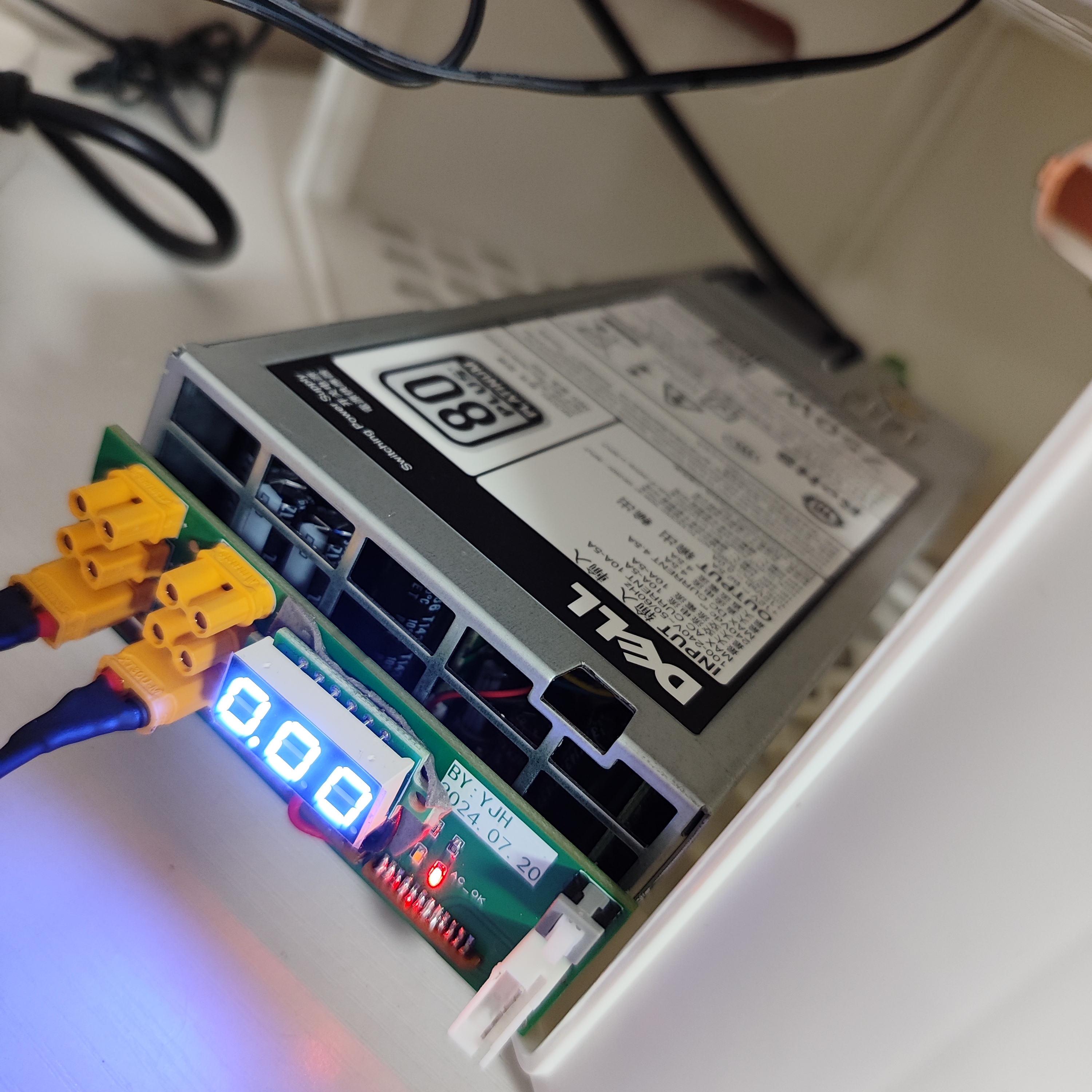

无需昂贵的连接器,直接焊接式的DELL服务器电源的转接板,用于给软路由、光猫、交换机等设备进行统一供电。预留有XH2.54的PMBus接口,可以用于拓展读取电源的电压、电流、功率等信息。

是时候让你的光猫和软路由、交换机等设备用上便宜大碗的白金电源了
只需一个电源,解决所有12V设备的供电需求
成品效果如下图所示。总共就6个贴片器件,不要指示灯的话可以全部不焊。只焊接开关即可(也可以一坨锡连起来,直接连开关都省了)
