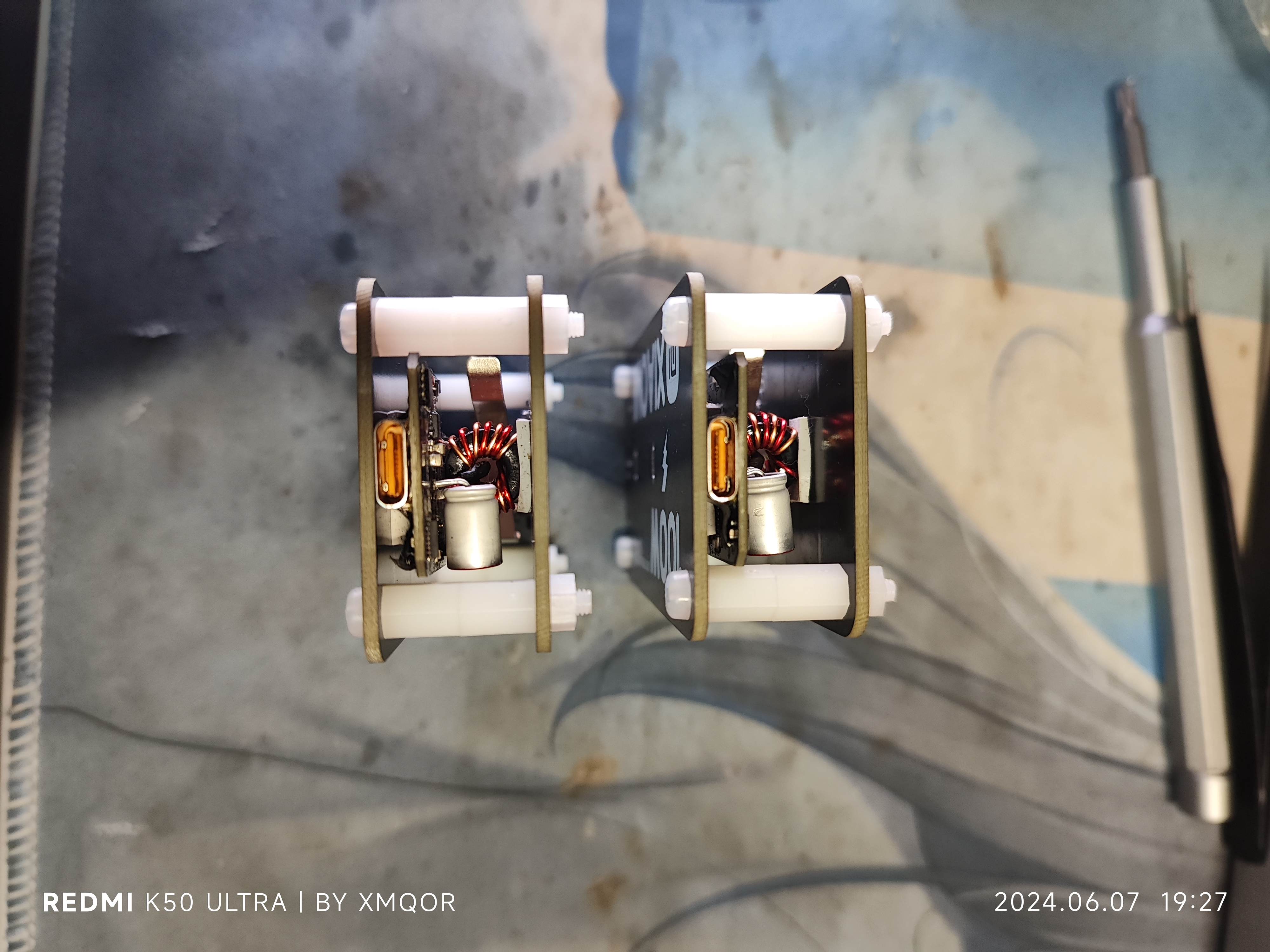

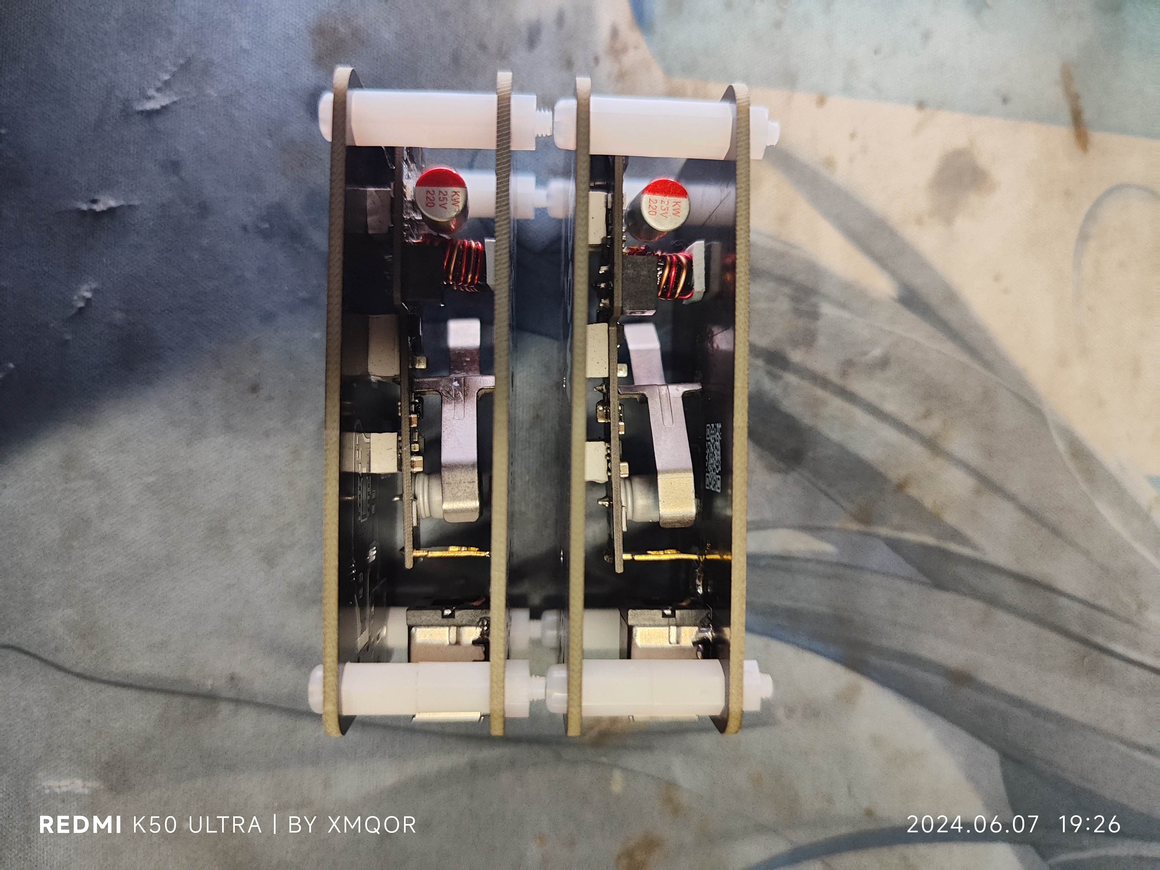

改装小米100w车充实现公版PD转换小米私有100W MIPPS 快充,小米100W协议转换器
简介:改装小米100w车充实现公版PD转换小米私有100W MIPPS 快充,小米100W协议转换器
创建时间:2024-05-21 17:14:00更新时间:2024-06-14 08:57:53

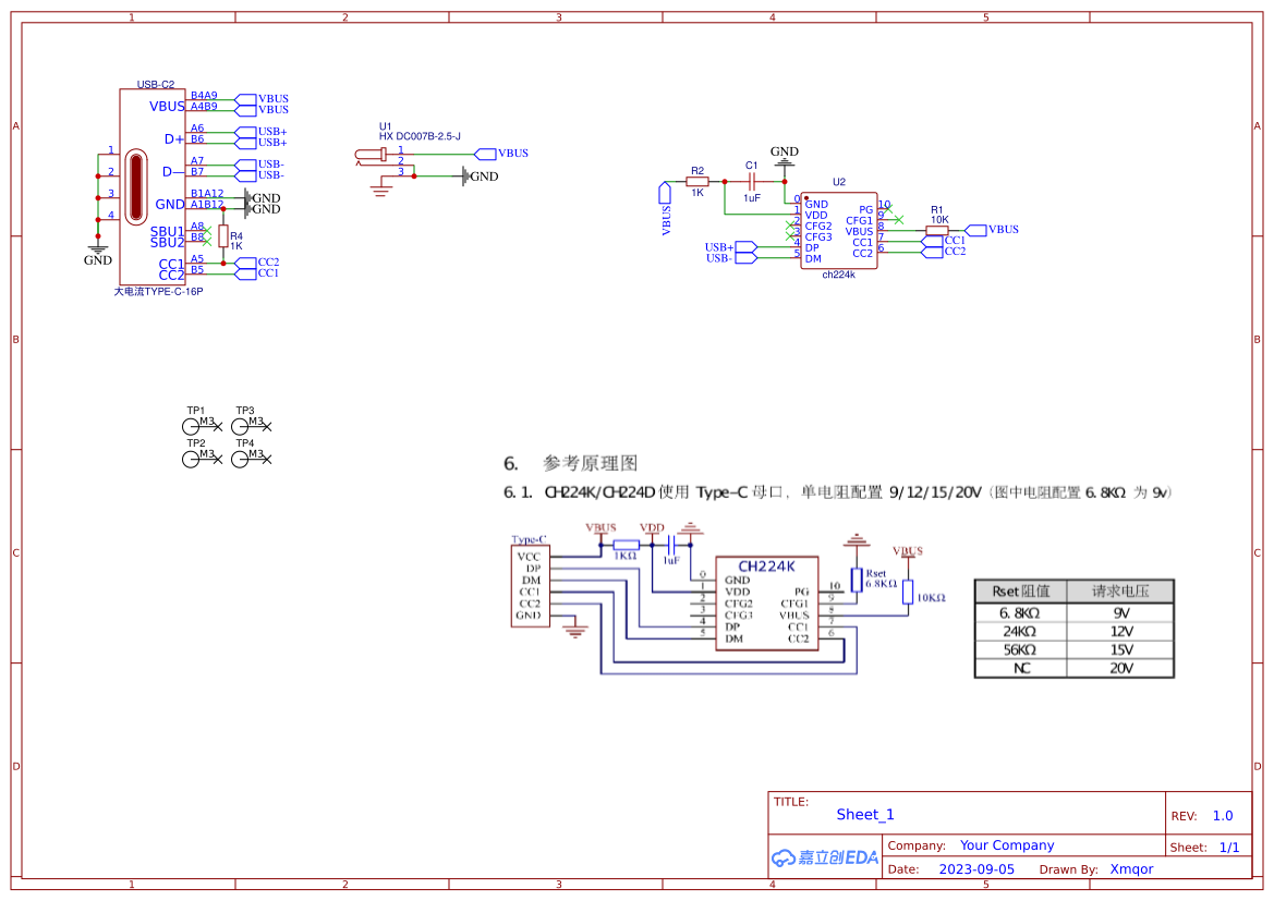

公版PD100W->CH224K诱骗20V5A->小米100W车充->小米私有100W MIPPS ->小米手机

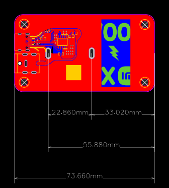

注意事项:

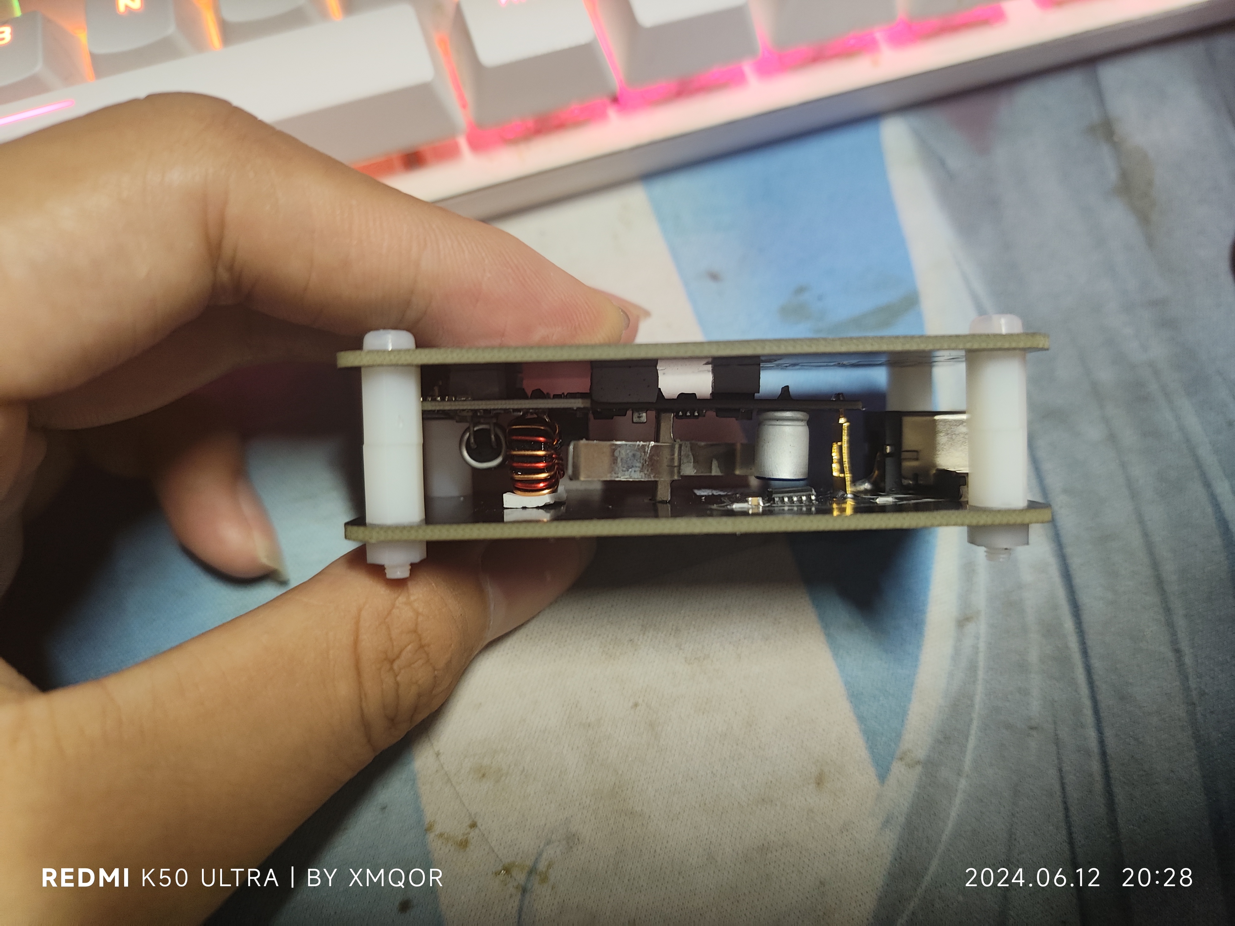

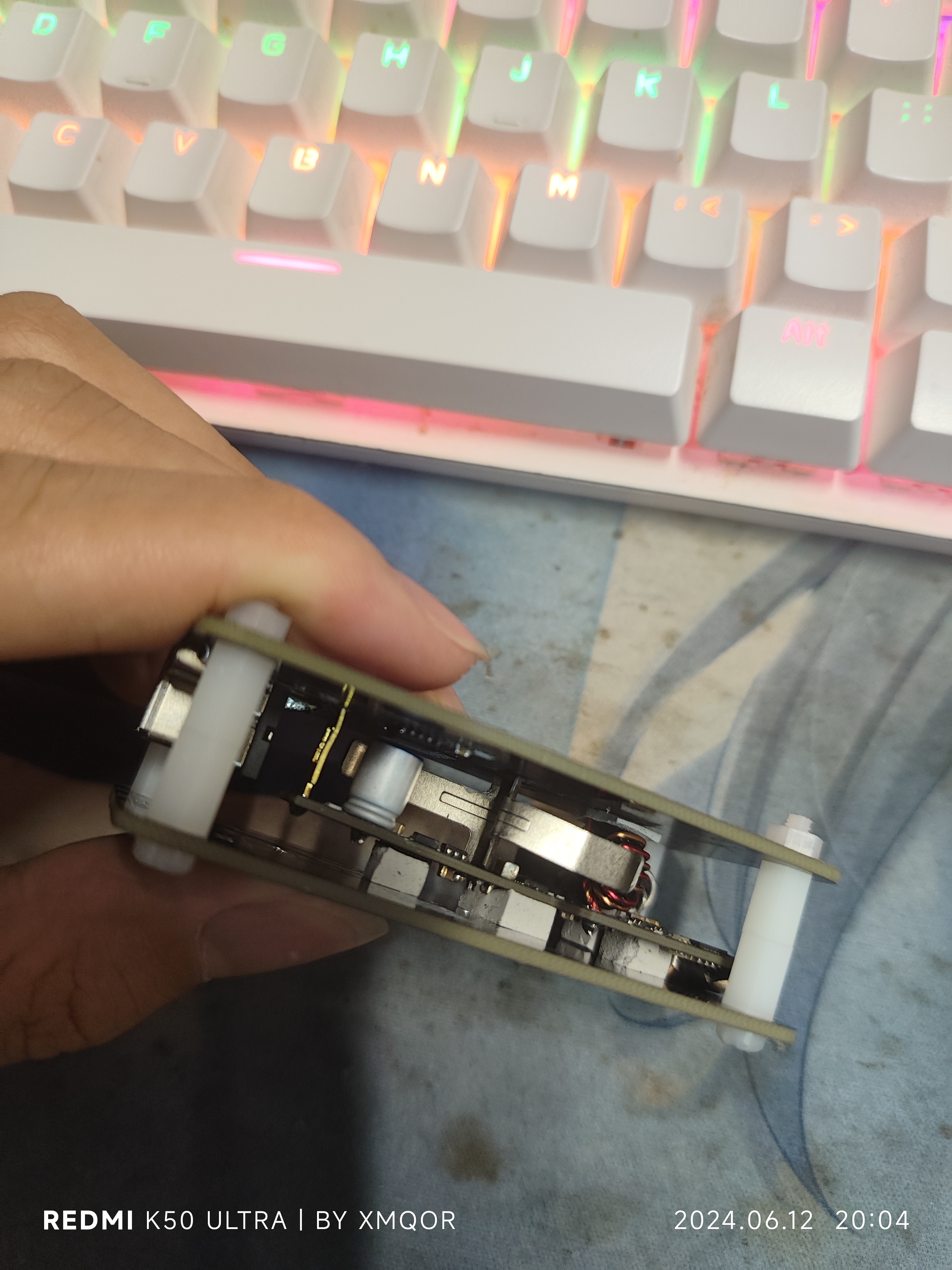

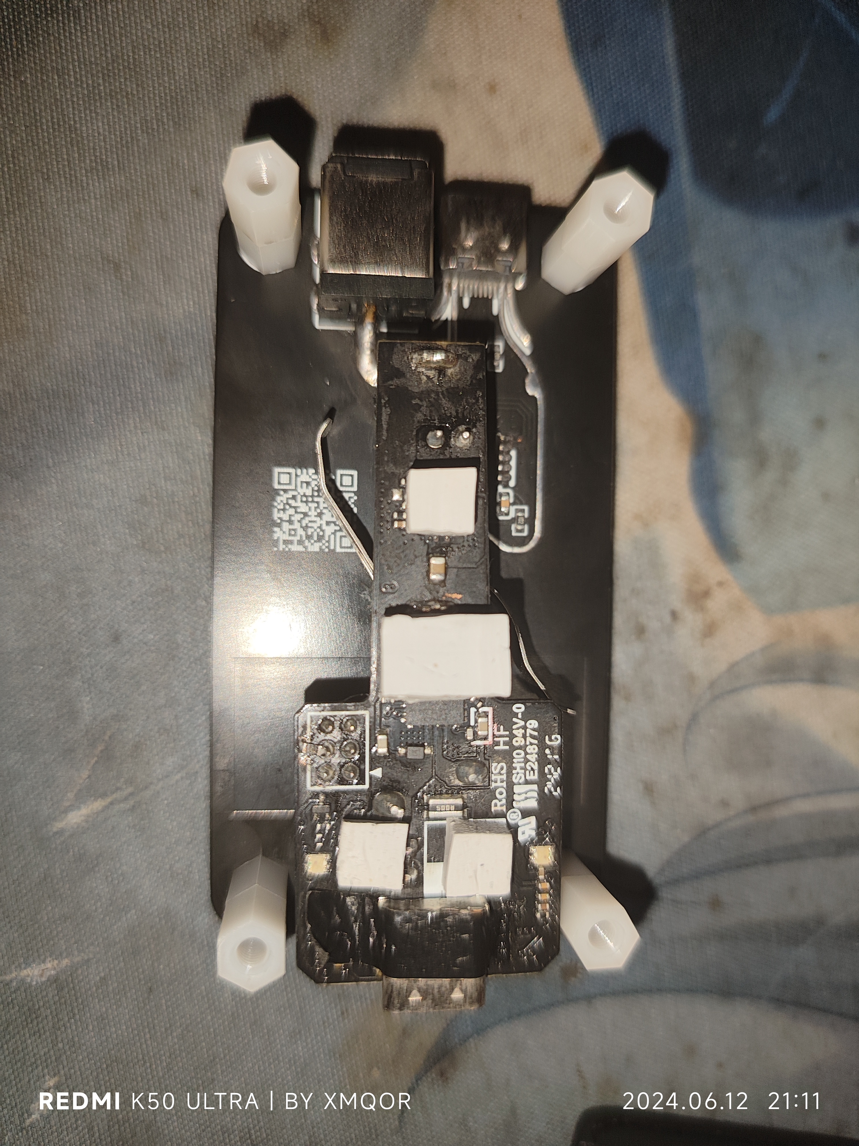

    1.我使用的是两个M3*8+6的螺柱,一个产品需要8个螺柱,大家也可以使用M3*16+6的螺柱,一个产品需要4个螺柱
    2.将负极剪掉或者如图掰一边去,防止负极接触到CH224K的引脚
    3.推荐大家根据情况裁剪导热垫对MOS管,芯片,电感进行散热,不过小米采用了高导热的PCB这点影响不大,当然有条件的你加整块的导热垫我也不拦你
    4.将正负极剪短再焊接,防止其突出PCB接触金属物品时短路,有条件的可以加装薄膜面板或贴纸
    5.正极的触角是可以拔下来的

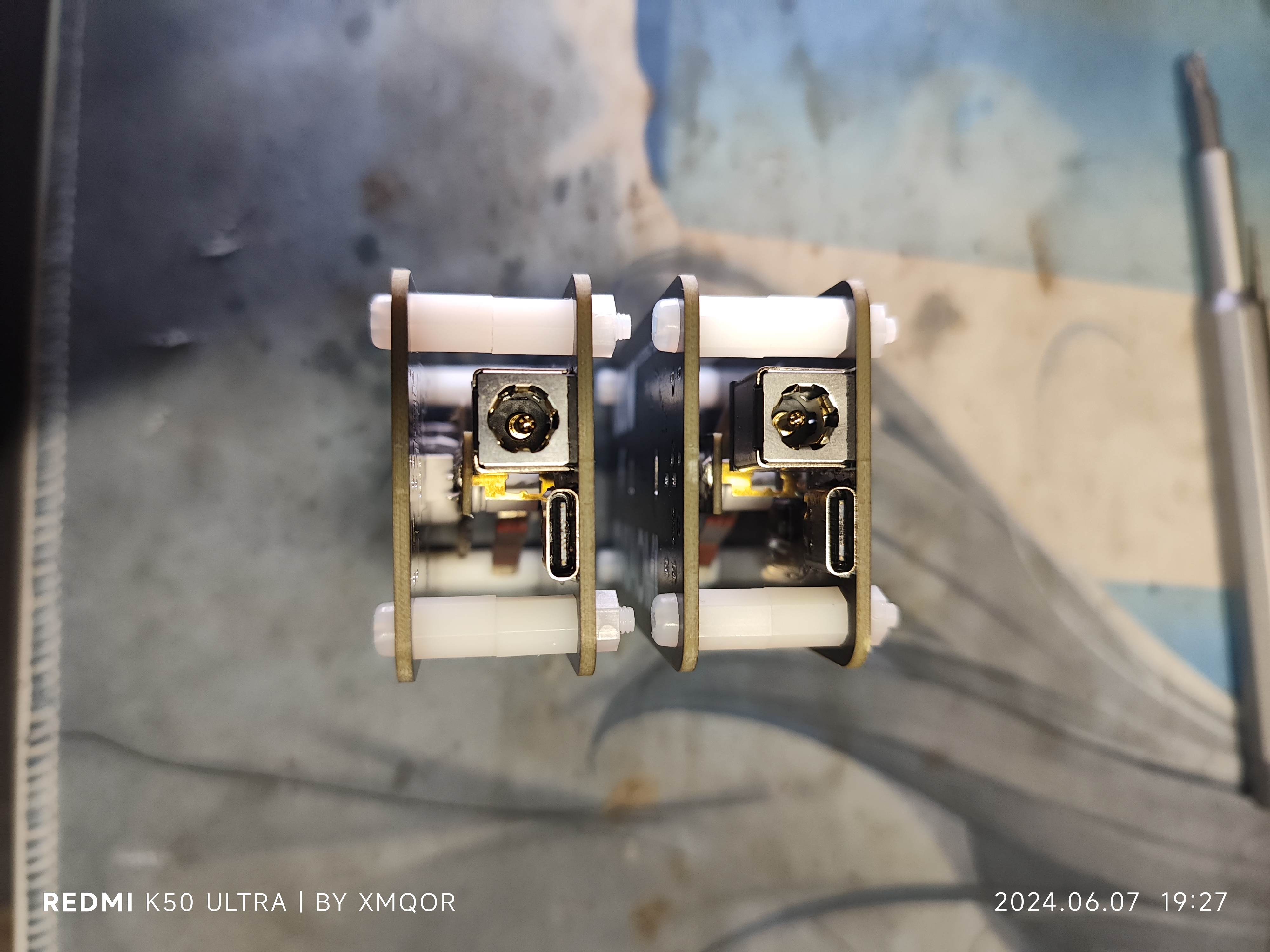

    6.将DC正极引脚掰弯焊接
    7.DC与C口不可同时输入,建议电压不超过24V,不听劝后果自负
    8.如果不能稳定触发100W而是55W,请在6PIN接口靠边中间引脚加下拉电阻(我用的1K(102)),(刮开旁边的铺铜焊接一颗电阻)有能力的可以加开关切换(需要加LDBO)
    9.靠近C口的电容要拆下来装在另一面,注意正负极
    10.C口不能诱骗请翻面
    11.PCB丝印方块用于打印自定义二维码
    12.请使用5A及以上的TYPE-C座
    13.DC接口立创商城有
