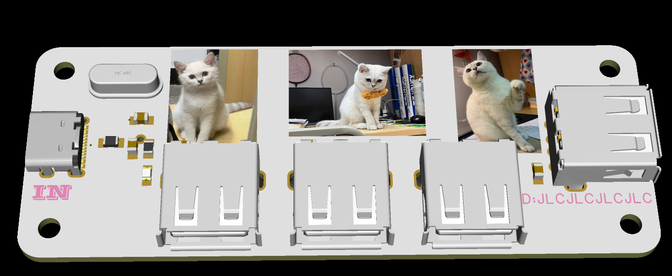

此设计为USB2.0拓展坞,Type-C接入,四个USB输出,实现一个转多个USB拓展口的功能。

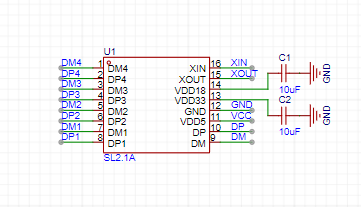

使用SL2.1A芯片来实现Type-C一驱动四USB。
加上电源指示灯,外部12MHz晶振,提高稳定性。
电源输入测加上了0.5A的保险丝保护电脑,防止过流损坏。
3D图如下:

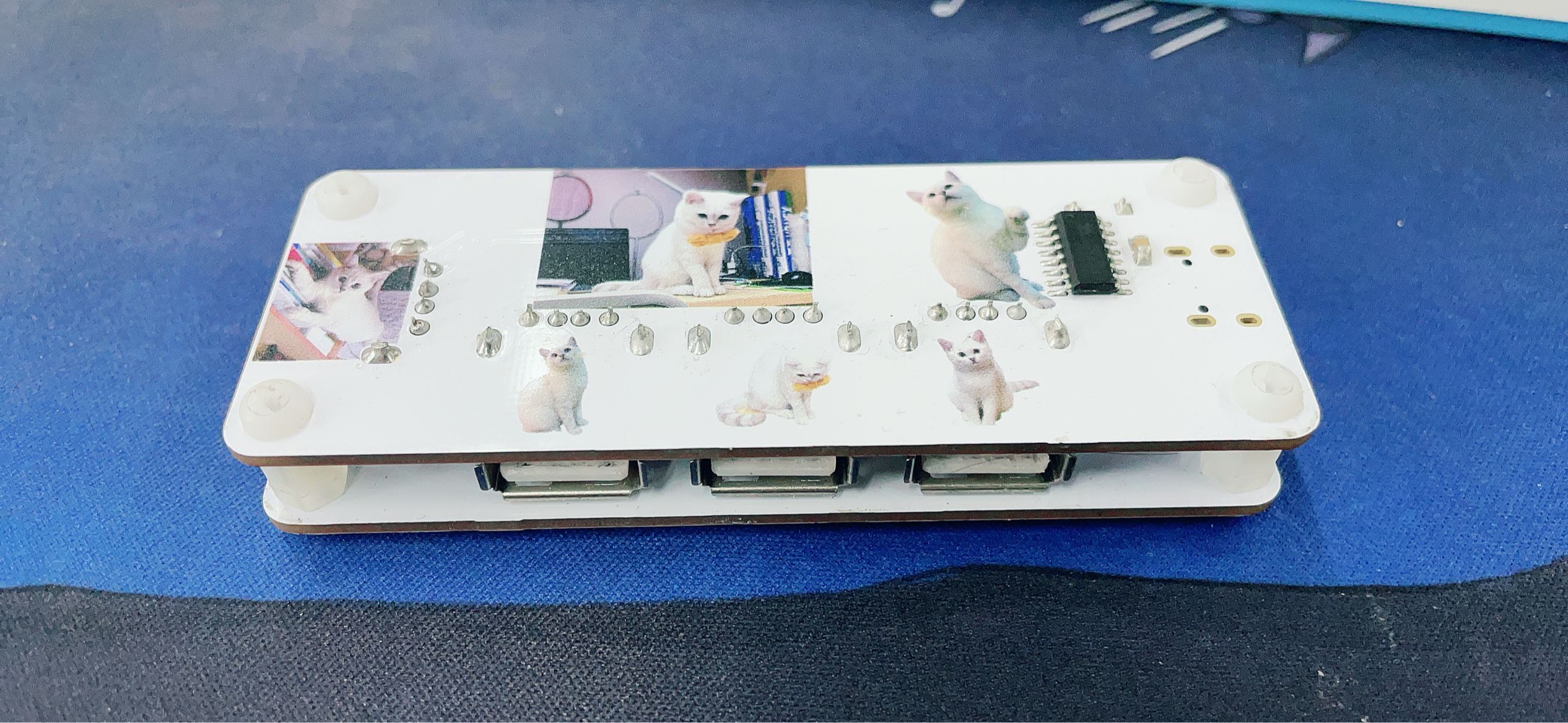

本人亲测实物可用有效。
