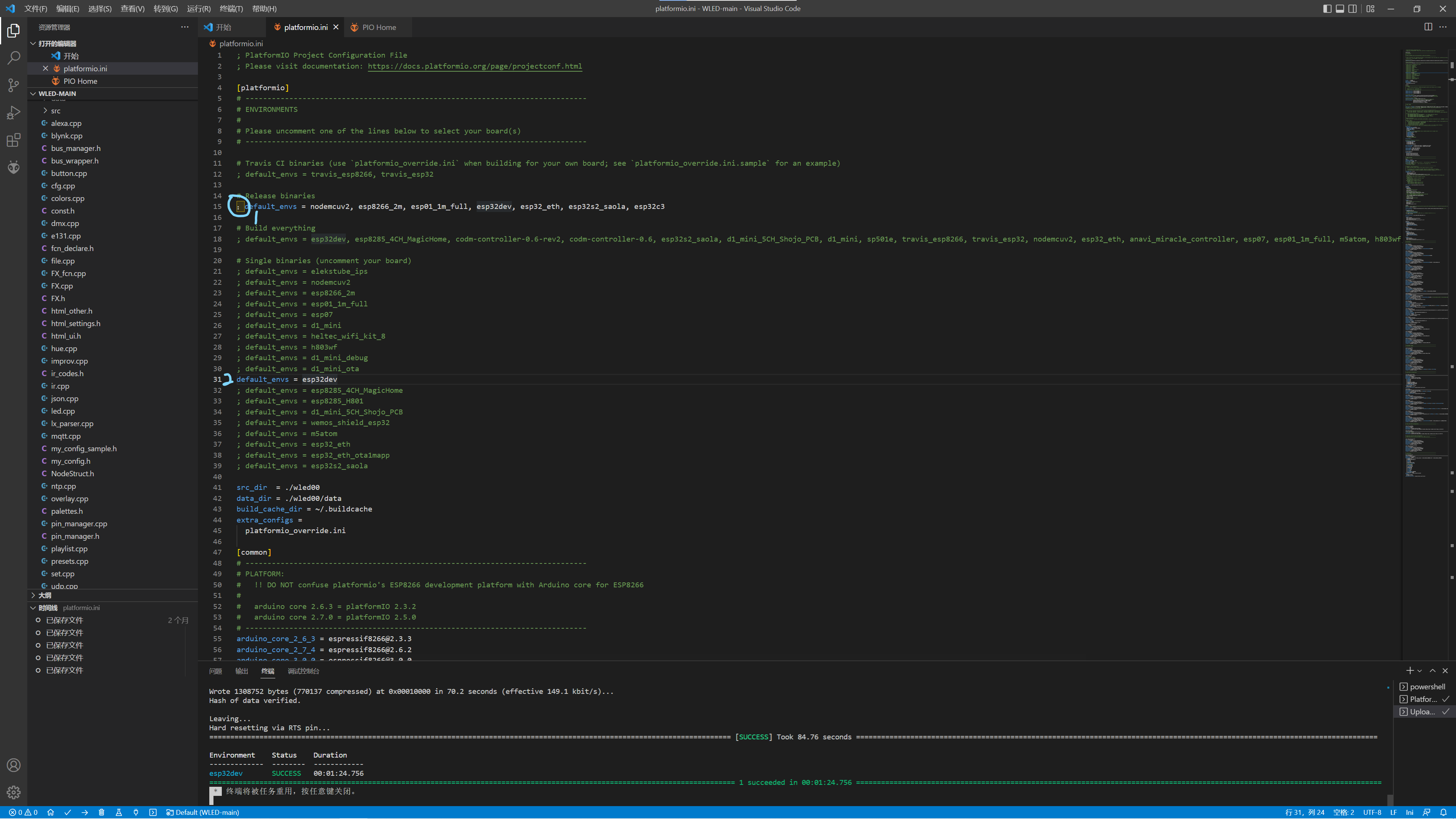

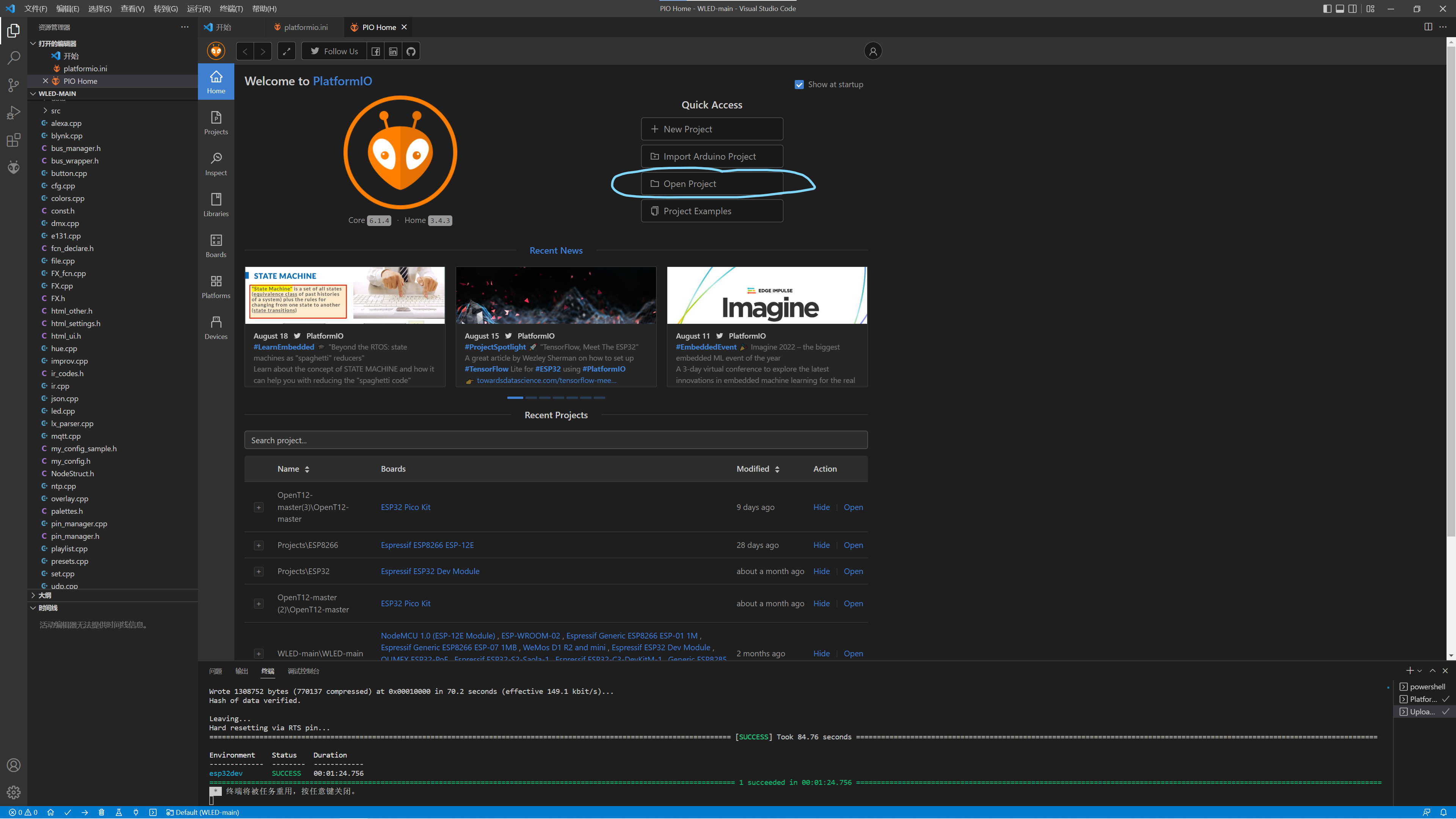

wled的编译环境推荐是vscode+platformio,所以需要搭建这个环境。步骤是先下载vscode并安装,然后在扩展商店(左侧四个小方块图标)里面搜索platformio ide,然后安装,安装完会多一个蚂蚁图标,打开找到PIO Home—Open,然后在右侧点击Open Project,打开WLED项目文件夹(有platformio.ini的文件夹)。
打开之后打开platformio.ini,在1处加上分号,在2处删掉分号。

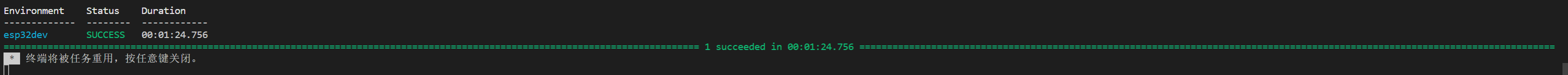

然后点击最下方的对号进行编译,编译通过后再点击对号右边的箭头进行程序烧录。
至此这个WLED就搞定了。

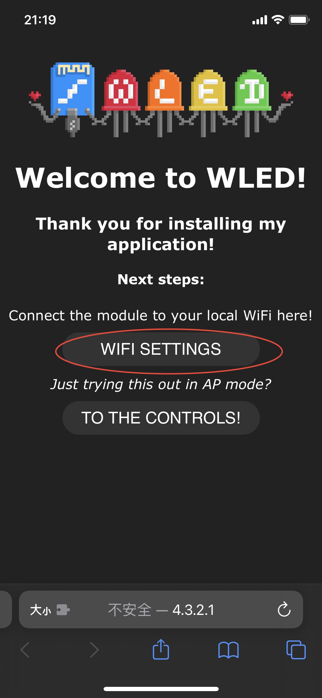

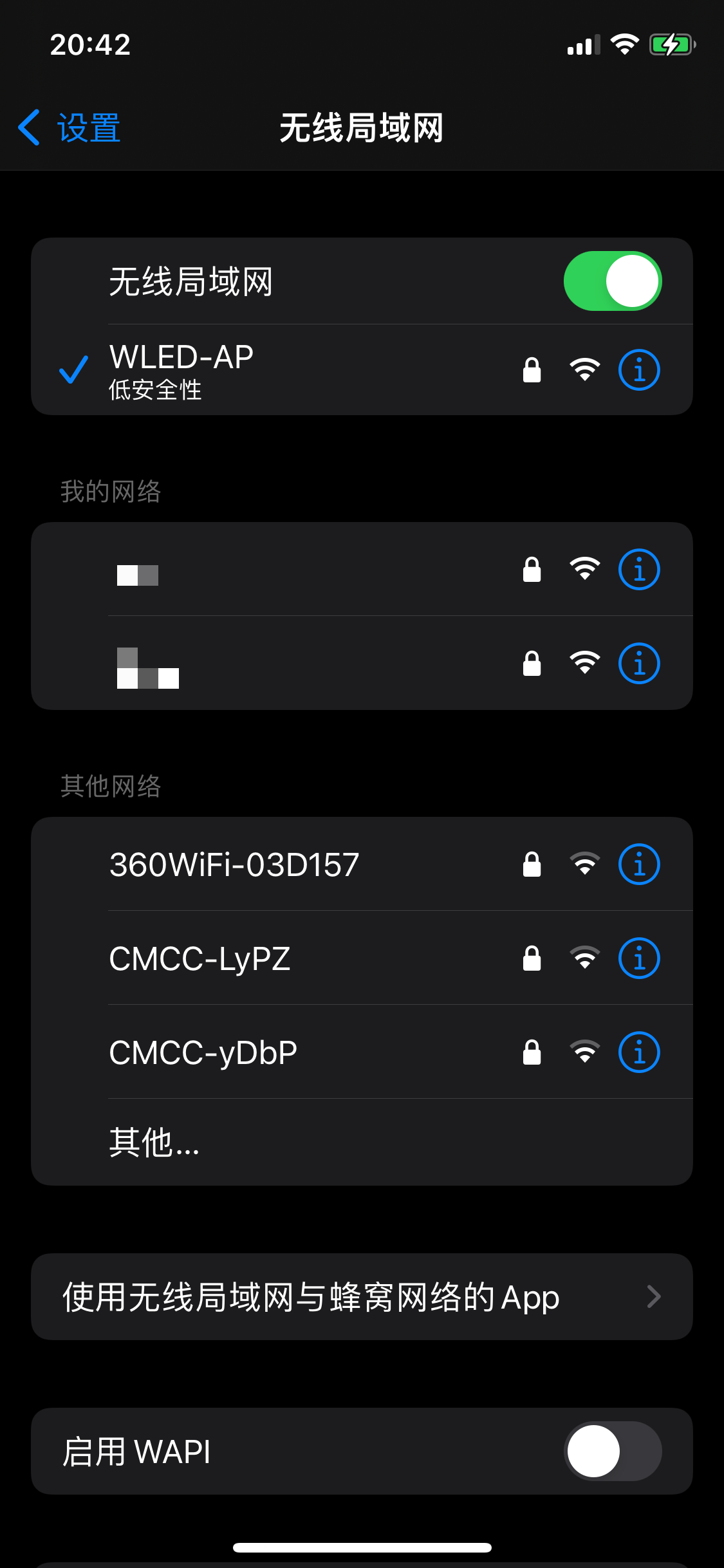

我们完成上面操作以后接通灯带并接通电源,灯板前30颗LED会亮起橙色光。这时拿出手机到设置,WiFi里面找“WLED-AP”并连接,密码为“wled1234”
连接后大概率会自动跳出如下配置页面,如果没有跳出,可以打开浏览器,输入4.3.2.1并打开。

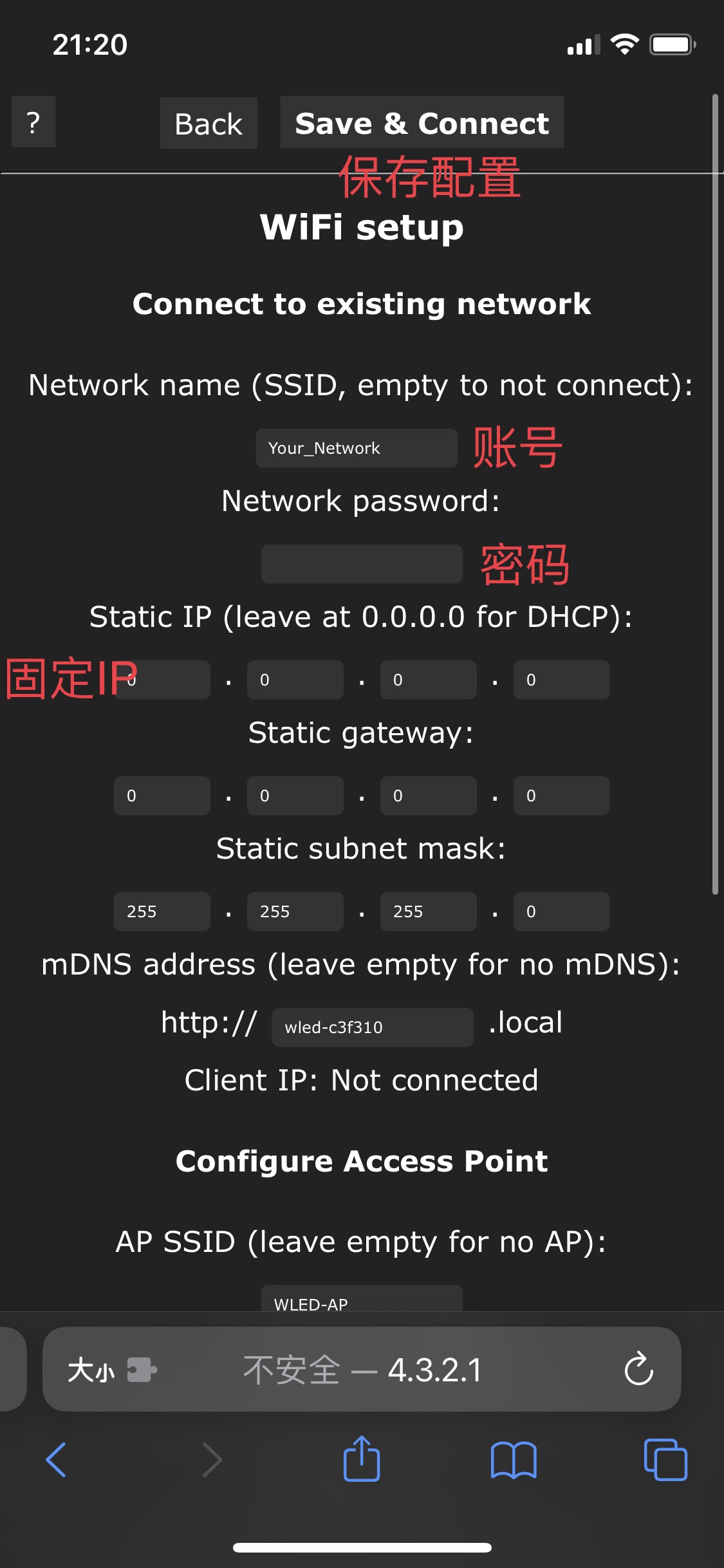

然后点击WIFI SETTINGS来进行WiFi账号密码及其他信息设置。
最基础的把账号密码填写了就可以连接WiFi了,进阶一点的可以设置固定IP,这样以后浏览器输入这个IP就可以进行设置了。最后别忘了点击保存。

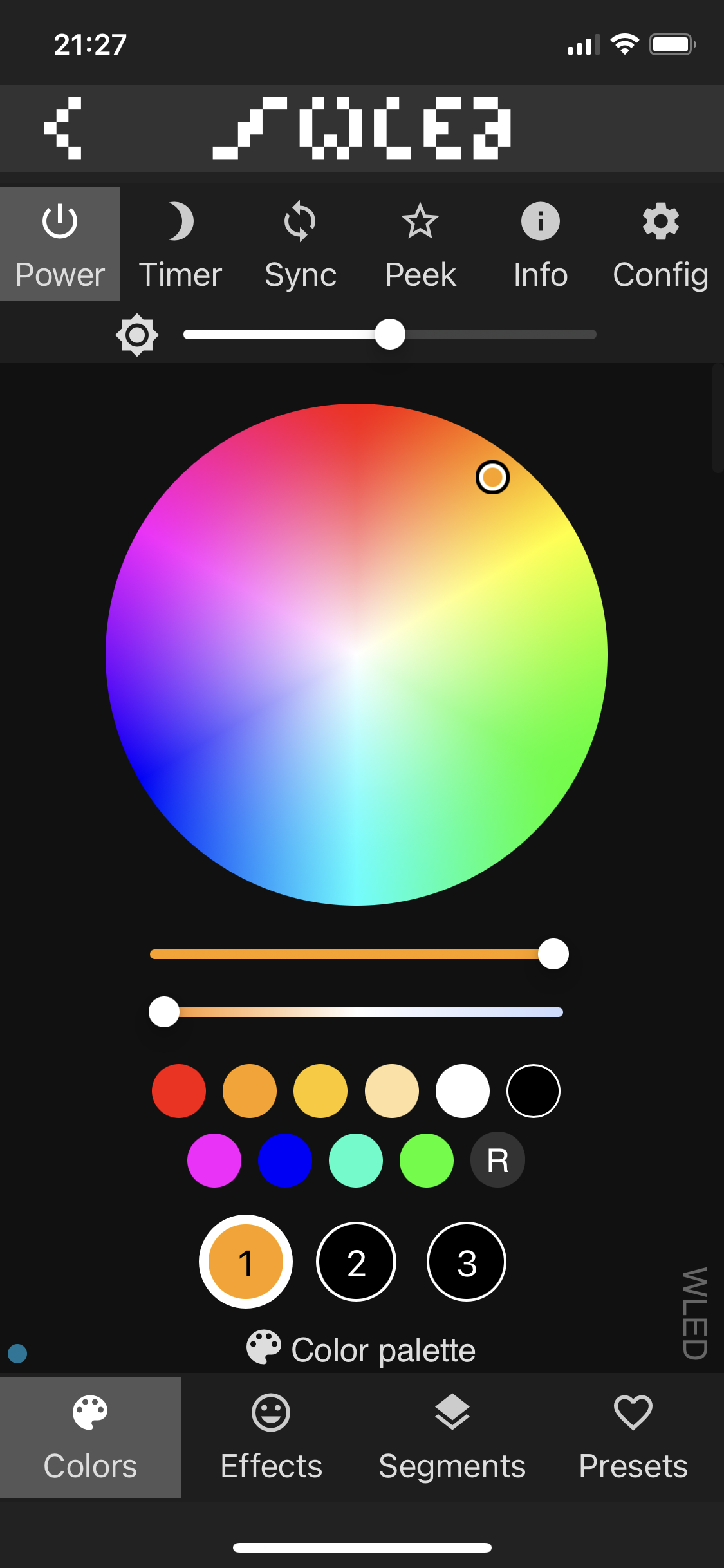

手机下载安装APP:WLED,手机连接与控制器相同的WiFi,进入WLED软件,点击右上角加号,然后点击“Discover lights...”,当显示“Found WLED and……”时点击右上角对号,这时就可以看到控制器了,点击进入就可以愉快的使用了。
我们同时也可以看到控制器的IP地址,将这个IP输入到同一个网络下的电脑的浏览器中,就可以打开网页端的配置页面。

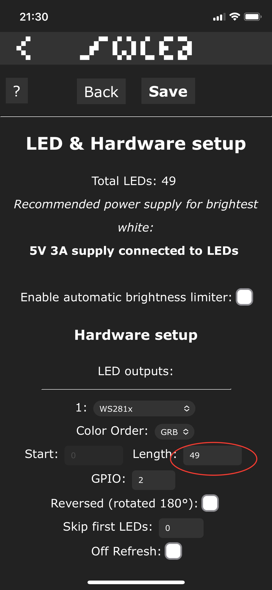

    我们进入配置页面以后,首先要做的是设置我们灯带的长度,在“Config”中的“LED Perferences”中:
最后别忘了点击保存。
    除此之外,大家在WiFi配置完成以后可以到WiFi设置里面将板子的AP模式关闭,不然板子发热会比较严重。还有就是可以添加自己的预设,并且到LED设置里面找到Defaults下的Apply preset,自定义开机默认的预设,不然每次开机都是默认的橘黄色。

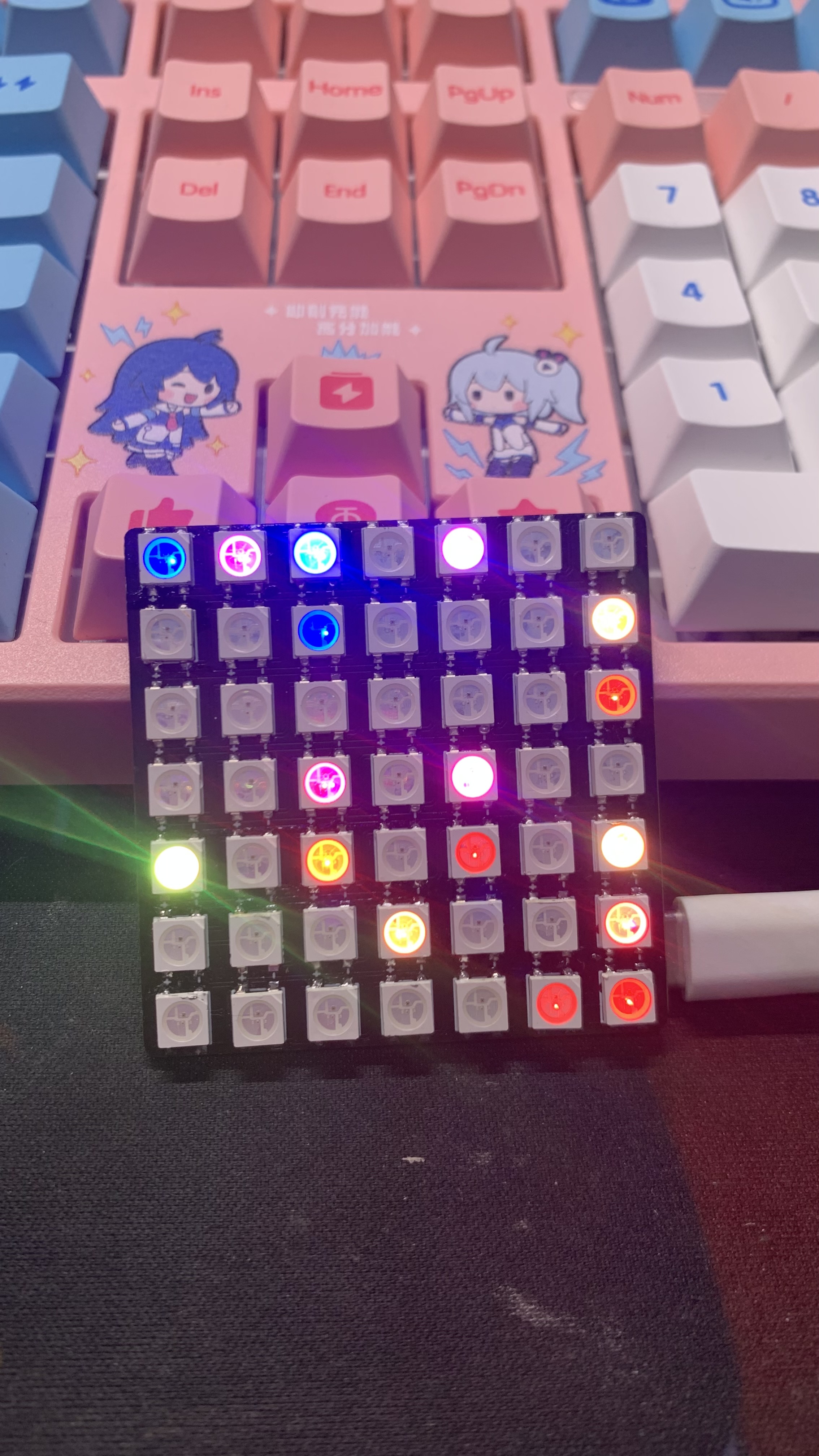

最后给大家放一张照片和一段视频
