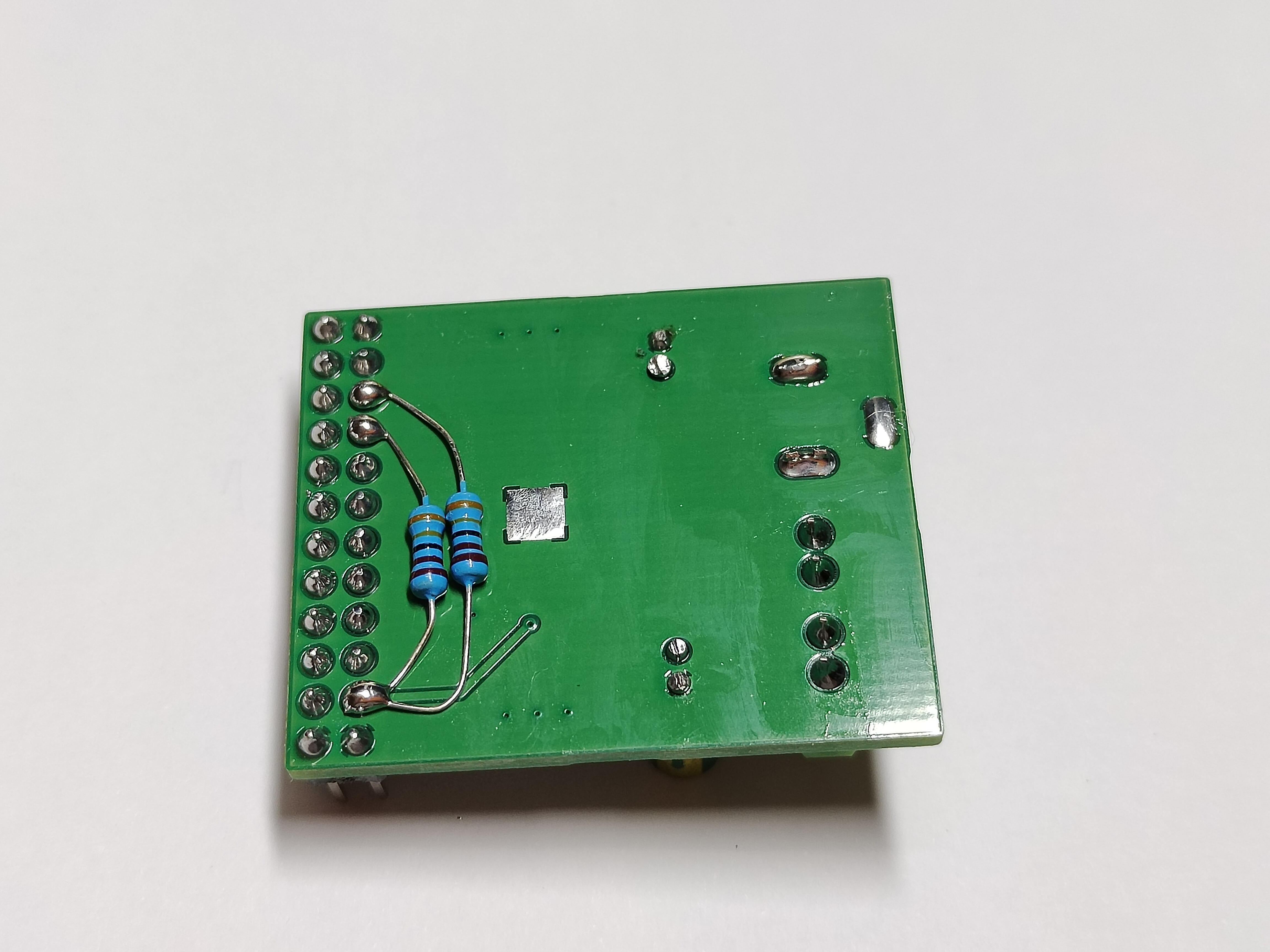

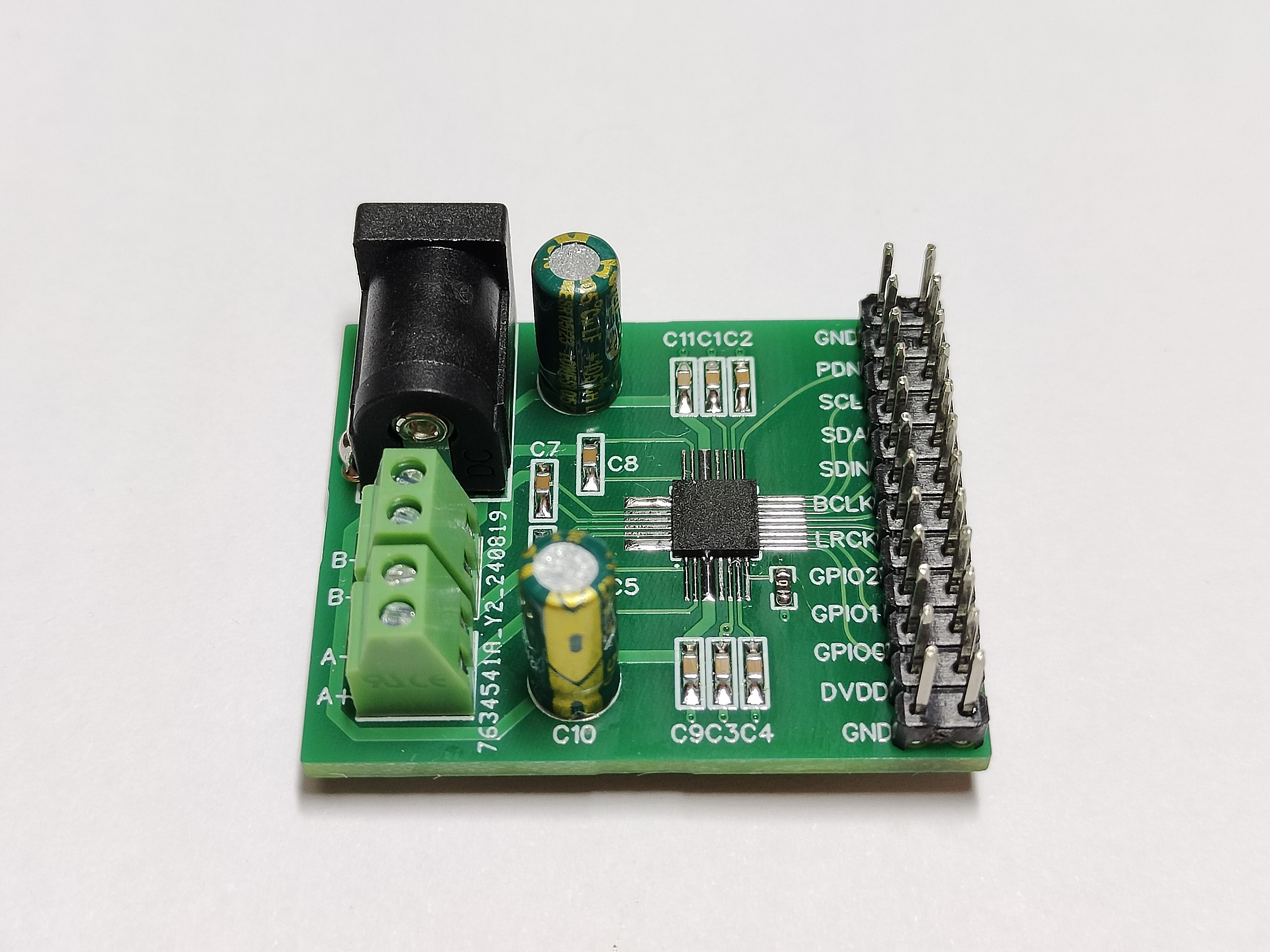

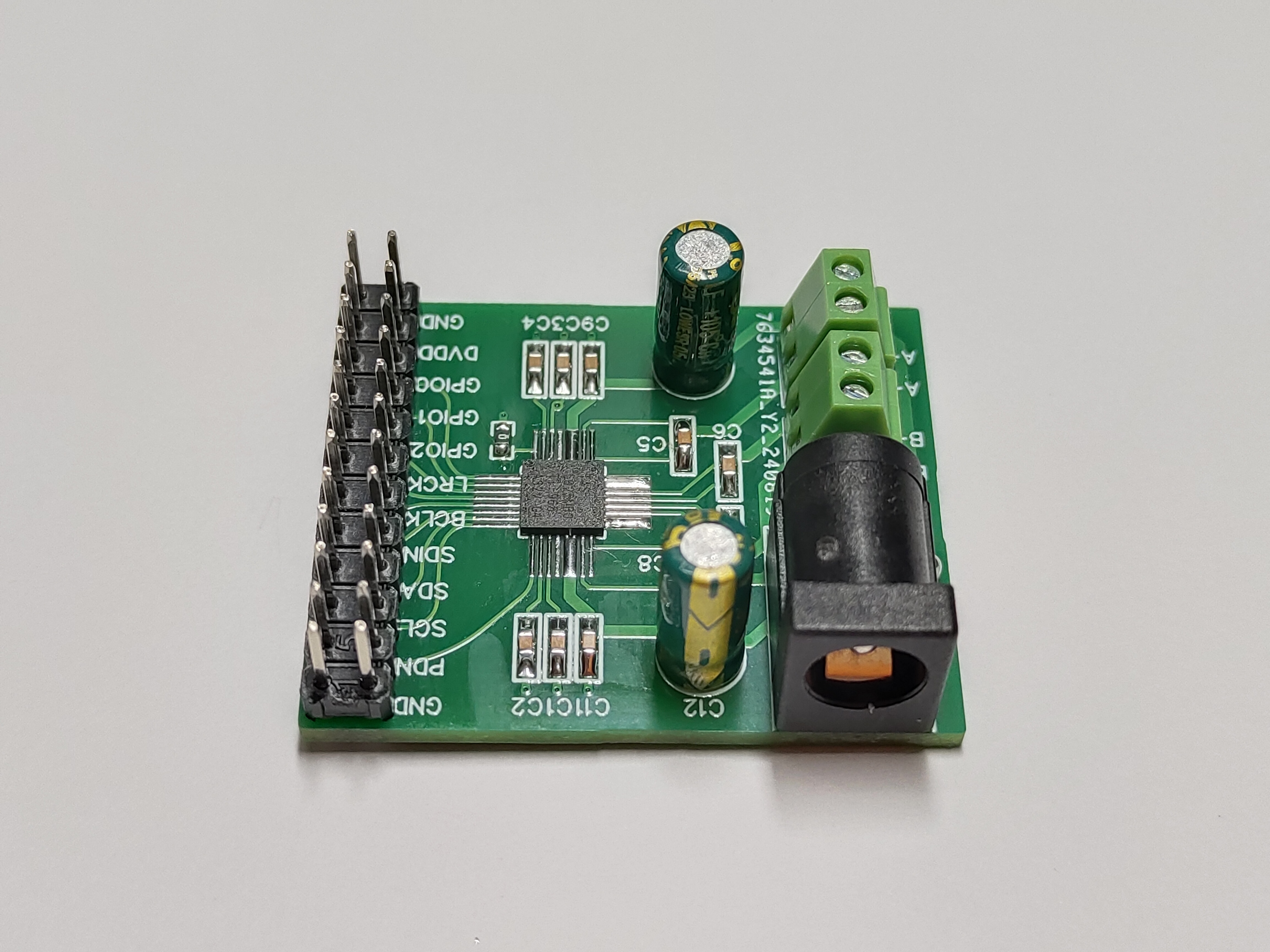

---所有IO接口已引出,且使用双排针,以方便外接逻辑分析仪;
---主供电PVDD(4.5V~26.4V)请通过DC接口输入,逻辑供电DVDD(1.8V或3.3V)请通过排针输入
---经过测试可以正常运行,图片中的初版忘记添加SDA/SCL引脚的上拉电阻,当前上传的版本已添加上拉电阻
---贴片焊盘均进行了加长以便手工加焊(地址选择引脚ADR对应的电阻未加长焊盘,以方便直接短接)
---走线及铺铜比较随意,没有考虑长时间、大功率输出时的IC散热问题,仅供开发测试使用,不建议长时间运行
