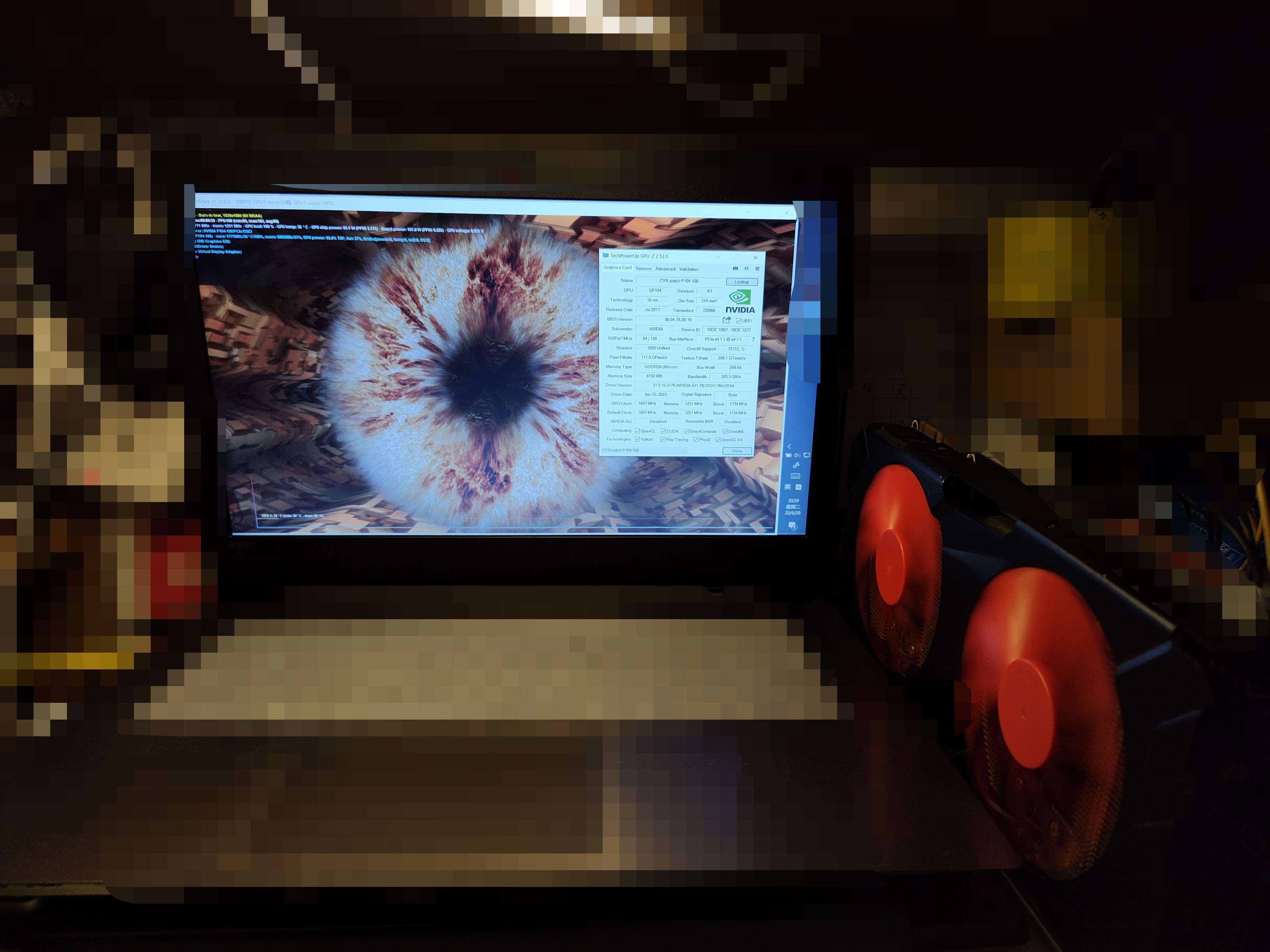

图片是矿卡p104 8g+联想v330 14ikb(win10)+一个浪潮的12v服务器电源,除了电脑总价不超过160r

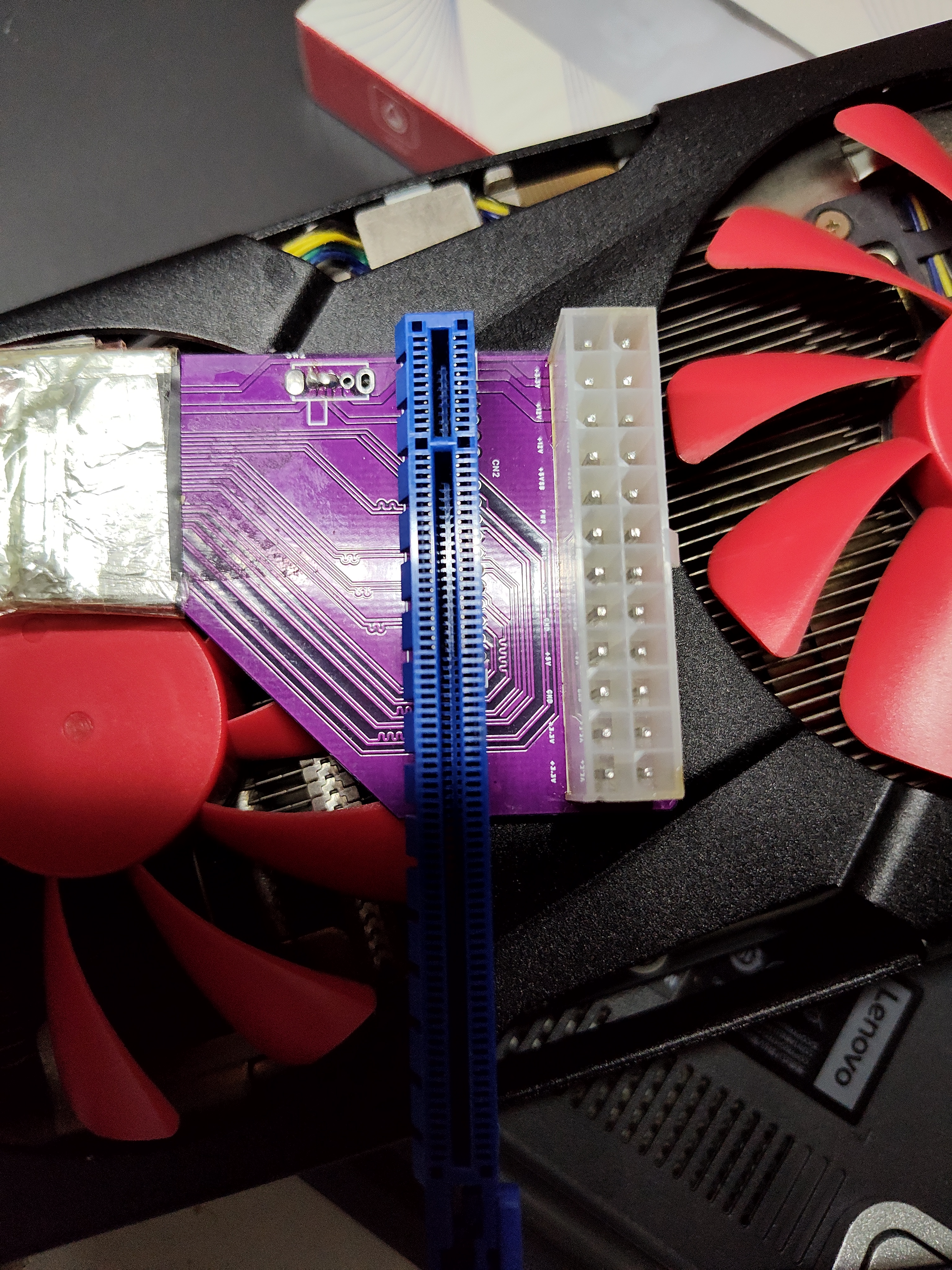

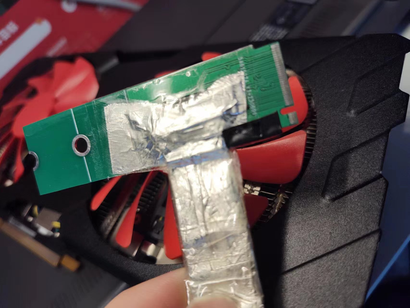

自己试着做了阻抗匹配,并且导线部分用铝胶带包裹,目前pcie 1.1 x4 正常使用(不包裹的话Win10会有43错误或者卡黑屏,Ubuntu卡死在启动界面,包裹后一切正常。笔记本win10需要error43补丁才可正常使用N卡)。
m.2 PCB用0.8板厚

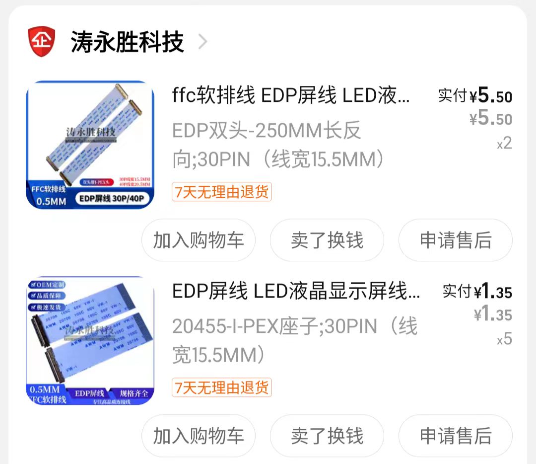

用的排线必须是两端反面的,否则可能会烧毁,我买的是他家的,同座子一起。
这个项目也可以改一改用40pin的edp座子和线,可以有更多的gnd,理论上会有更好的信号质量,但是物料价格会贵一点。 原计划就是用40pin的,但是最开始打算在m.2 e key转pcie,40pin座子放不下。后因为m.2 e key 的pcie 1x速度感人,遂更换为m.2 m key,但并未更换edp座子和线材。
选用EDP的座子完全是因为FPC排线座子太容易坏了,edp座子更耐插拔而且座子和线的价格可以接受,而且edp的座子高度可以在不削外壳的情况下装回去。
都弄好了以后如下图,两个开关一个是短接pson和gnd信号来启动电源,一个是选择3.3v来源是来自atx电源还是m.2,我直接一坨锡
