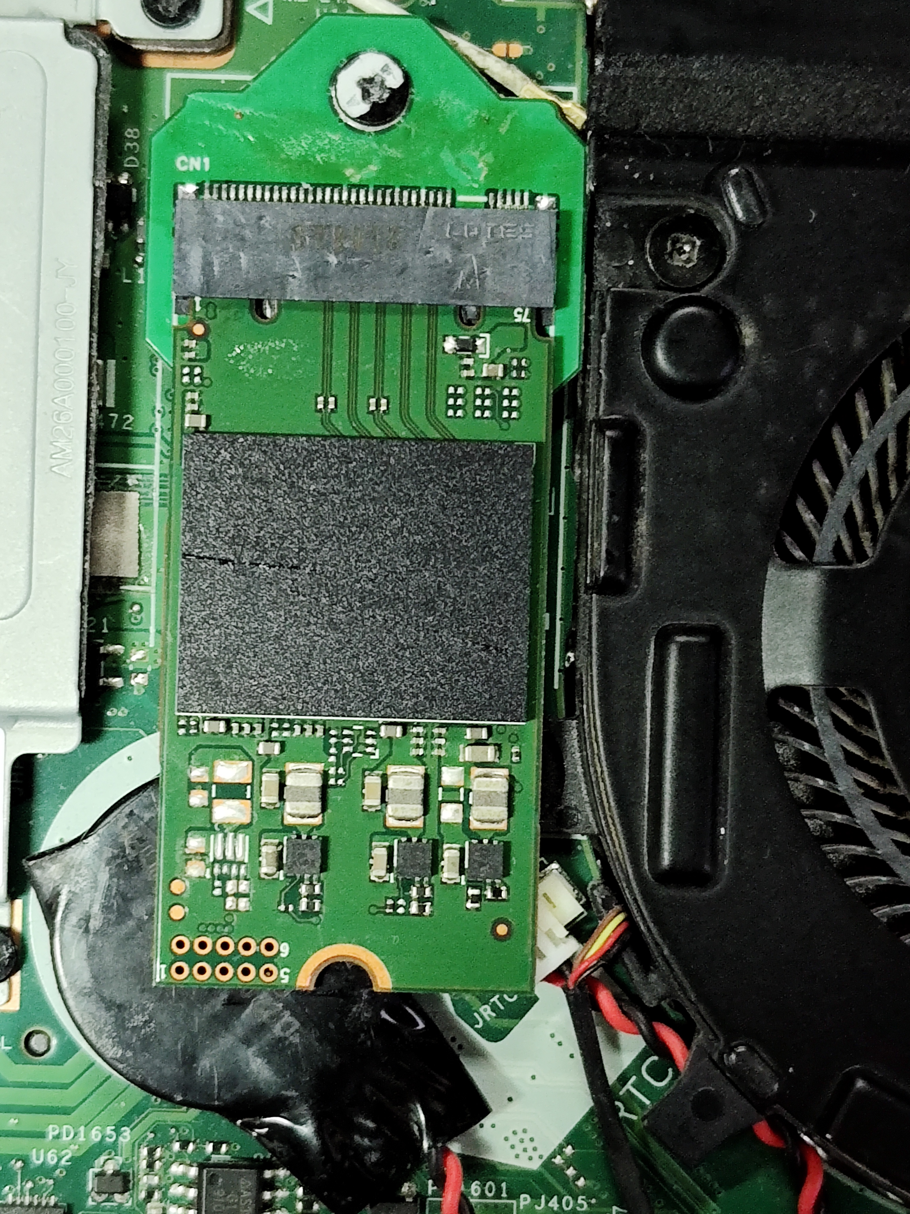

一个将m2 e转成m2 m的小电路板,主要用于在wifi位接固态😂
简介:一个将m2 e转成m2 m的小电路板,主要用于在wifi位接固态😂
创建时间:2023-06-02 13:34:55更新时间:2023-12-04 16:43:02
经测试pcie3.0可正常使用,但肯定会有速度损失,毕竟x4变成了x1。已做差分
主要是为了配合我那个外置显卡方案的无奈之举(网上好像没有卖高度和大小合适的)
板厚0.8mm
焊接完了装上就酱紫,活很糙,勿喷
装上固态就这样子,削一下笔记本外壳正好能扣上盖子,散热只能随缘了(我选的这个座子是直插的,不用压,厚度只有2.3mm)
我这个笔记本电脑刚性较差,装上外壳以后(不拧螺丝的话)拿在手里受力不均可能会有形变,然后这个接口接触不良导致掉盘蓝屏,所以建议做好加固,或者换成下压式的座子。
