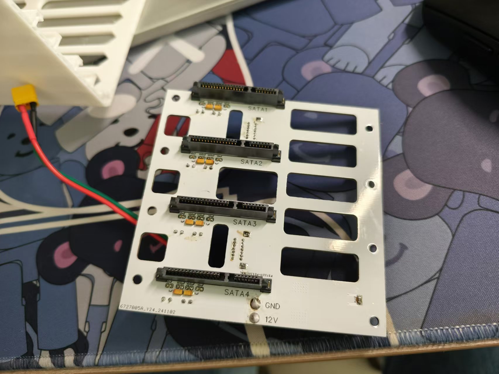

适配QNAS4硬盘笼四盘位背板,参考工程:https://oshwhub.com/lxcxh/sas_8643_pro
简介:适配QNAS4硬盘笼四盘位背板,参考工程:https://oshwhub.com/lxcxh/sas_8643_pro
创建时间:2024-11-11 09:13:18更新时间:2024-11-11 09:44:24

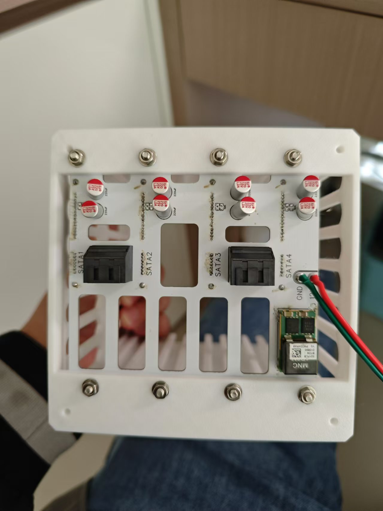

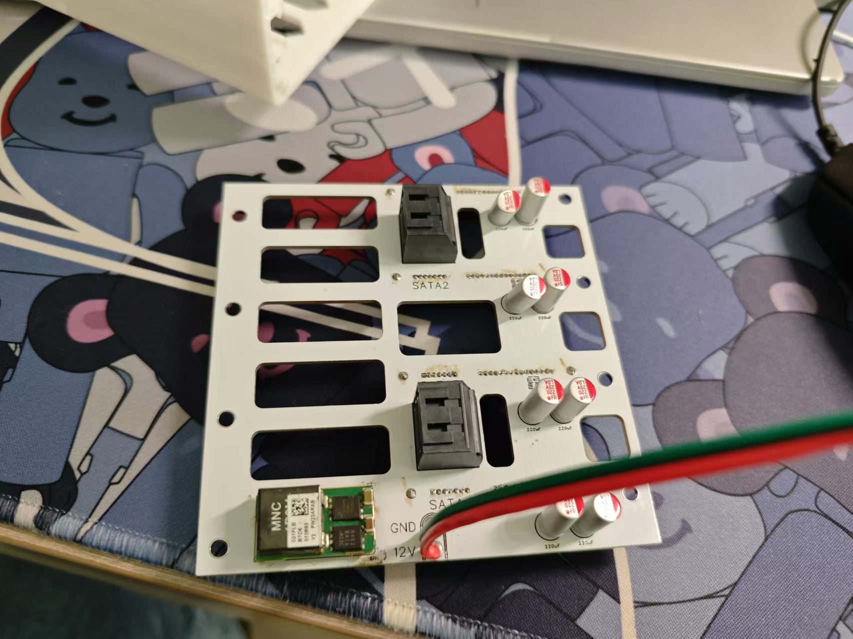

适配QNAS4硬盘笼四盘位背板,5V降压使用PW22ASAB,其余电容电路参考:https://oshwhub.com/lxcxh/sas_8643_pro
双3.5寸硬盘同时使用已验证,四盘同时使用未验证
供电接口使用XT30,实际使用因为空间问题,直接焊线转接了XT30,建议自行更改更合适的接口
固定螺丝孔我使用的3.5毫米直径,使用3mm带螺帽螺丝组固定,如使用m4螺丝固定,请修改螺丝孔尺寸
注意:led灯未焊接测试,需要的自行测试
