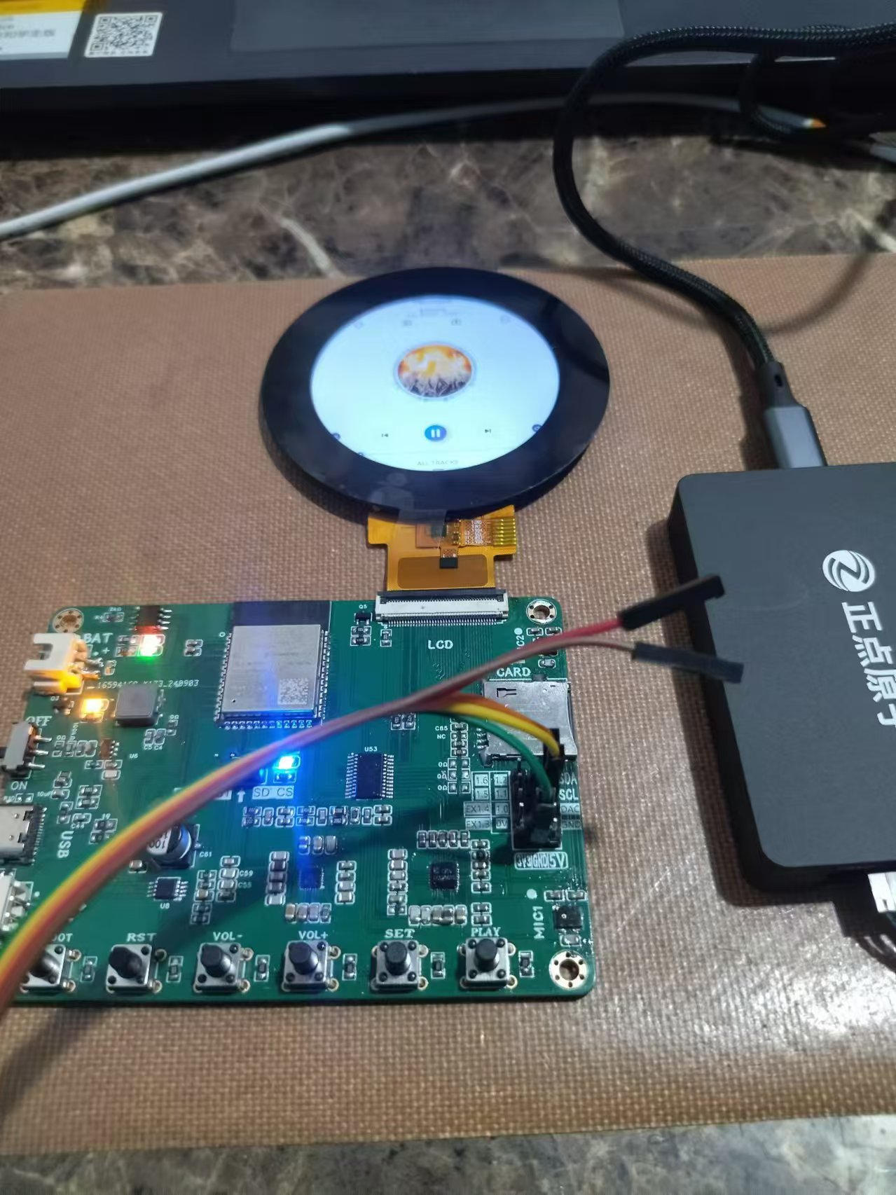

采用S3N16R8主控,支持语音识别,音视频播放,SD卡读取,屏幕接口为40P,支持2.1寸RGB圆形触摸屏,电源及音频部分采用的OPENV1都工的方案,扩展IO芯片更换为成本更低的16IO口的XL9555,按键采用更便宜的6*6的按键开关,由于IO口限制,SD卡与录音输入采用跳线帽进行二选一,此方案主要是为了用于2.1寸的触摸屏,因为它的外观太NICE了,代码部分由于时间有限,未完全调试完善,暂不开源
