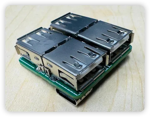

小白刚学PCB,打算跟着网上的大佬们,先跟学一个USB HUB.
正好最近要复制多个树莓派的tf卡,电脑USB口都插上键盘鼠标之类的,做好后也有实际的作用。
打算做一个type-c接口的,扩展出USB口,可以同时进行烧录树莓派镜像。
目前只需要USB2.0即可,一方面烧录也不需要太高速,另一方面,差分布线、阻抗匹配之类,还要再好好学学。
手工焊接后,四口均可以正常使用。
在Mac电脑上,这几个U盘均可识别。
copy文件速度(Sandisk U盘):
copy文件速度(移动硬盘):
网上看到大佬有超紧凑的板子,仅USB母座的大小,就重新画了一下PCB,放在一起对比,非常小。
就是要注意,如果要插的USB设备的头子比较大的话,会打架的。所以适合知道自己要插什么东西的场景,比如我放一个只插键盘,鼠标,usb-ttl,还有U盘。
其他设备可能就需要通过USB线缆才能插得下了。
与前一版本的对比图:
与1元硬币大小对比:
