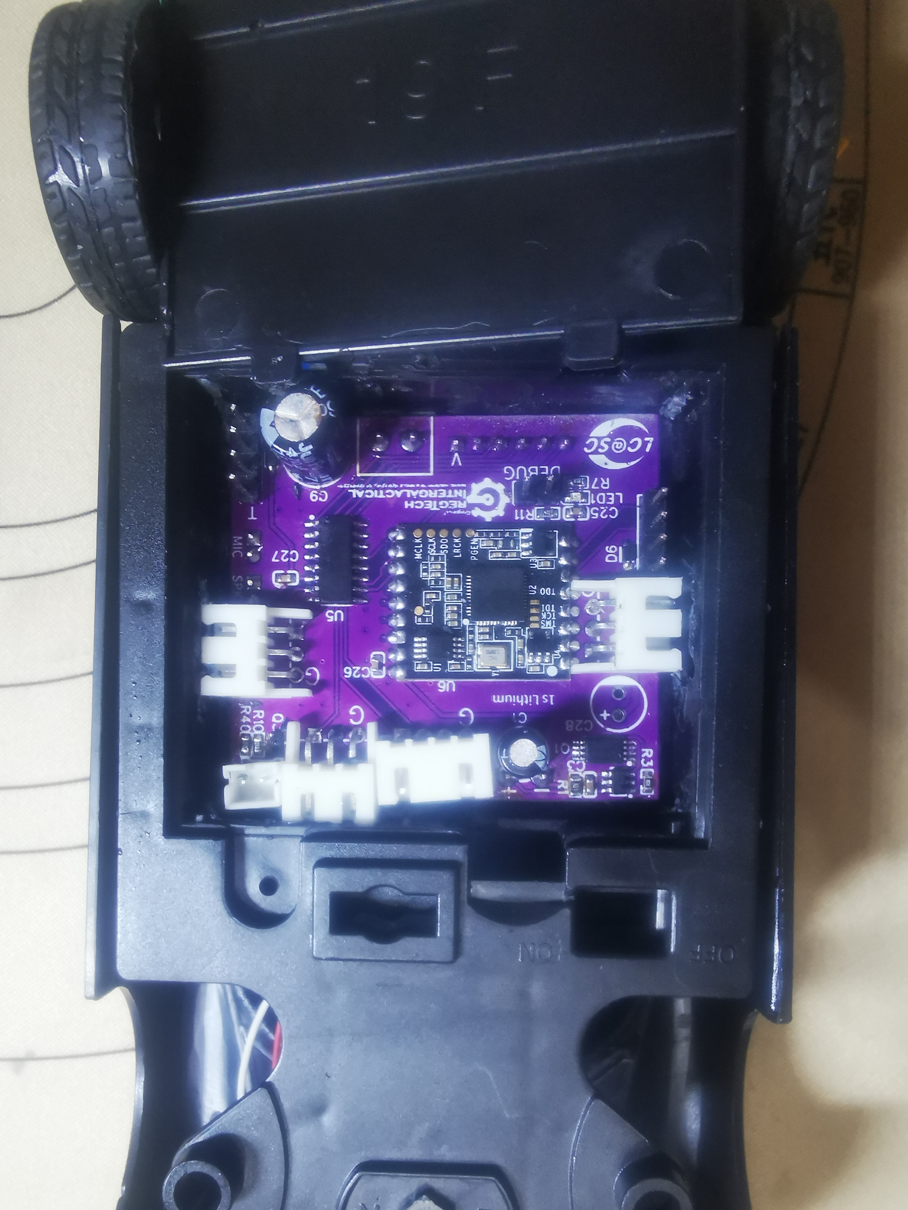

简介:一款基于CI1122模块的智能跟随小车,拥有声控的神奇力量。
开源协议: CC-BY-SA 3.0
一款叫了就可以跟在屁股后面的小车,完美解决了想养狗却发现没时间养的问题,当然也可以当作普通的智能小车玩耍。
智能小车
CC-BY-SA 3.0
主控部分使用了STC15W408AS和CI1122模块,方便了快速开发,也增强了后期的可扩展性。
传感部分使用了不同波长的红外管配合解决定位用户的问题,避免了使用昂贵的超声波模块与单片机速度不足以测量光速的问题。
自带1s电池保护部分,避免电池过放和主板意外短路带来的危险
红外跟随部分计划未来完成
第一次用单片机完成完整的设计 程序写的比较乱 求大佬放过
由于CI1122模块自带的消息和log不能被关闭,因此利用了暴力的串口“协议”实现了模块与单片机的通信---即反复发送大量相同数据
电机和舵机驱动使用STC15W408AS自带的三路硬件PWM,减少了对主控性能的需求
