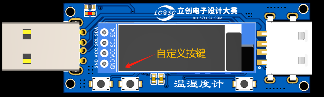

* 1、项目功能介绍
一、板载两个用户按键(可自定义)
一个系统复位按键,
USB公母头,当插在电脑上可以外接USB设备。
方便携带,可以插在任意设备的USBA中…
使用0.87寸128*32分辨率的OLED屏幕,阳光下显示同样可以有较高的视觉效果。
使用传感器模块,方便焊接。

*4、硬件部分
一、供电单元(USB公头输入,母头输出,ldo降压)
二、OLED显示
模块使用0.87寸oled显示,如图
三、MCU最小系统电路
单片机工作的最基本电路原理图,以及电气连线。包括MCU主控,晶振电路,复位电路和滤波电容,以及程序运行选择电阻。
四、用户自定义按键
,使用按键做输入设备,进行屏幕UI的交互。
五、温度采集单元
,选用模块化温湿度传感器,方便焊接。
