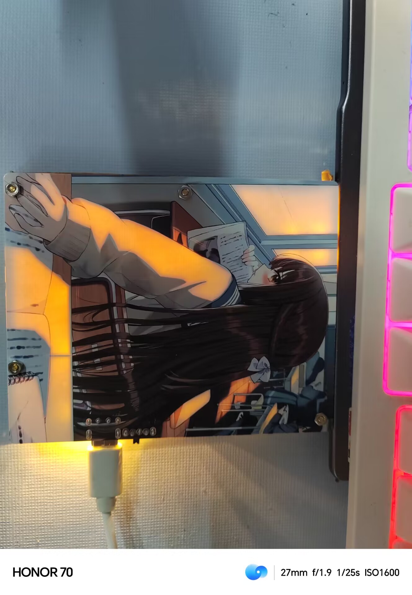

利用PCB的阻焊层的透光性做成一副灯光画
简介:利用PCB的阻焊层的透光性做成一副灯光画
彩色丝印作品征集令
创建时间:2023-11-03 10:03:15更新时间:2023-11-21 17:34:32
在PCB上需要透光的部分做成阻焊层,不要走线和铺铜,不透光的部分铺上铜可以阻止光透过来。
