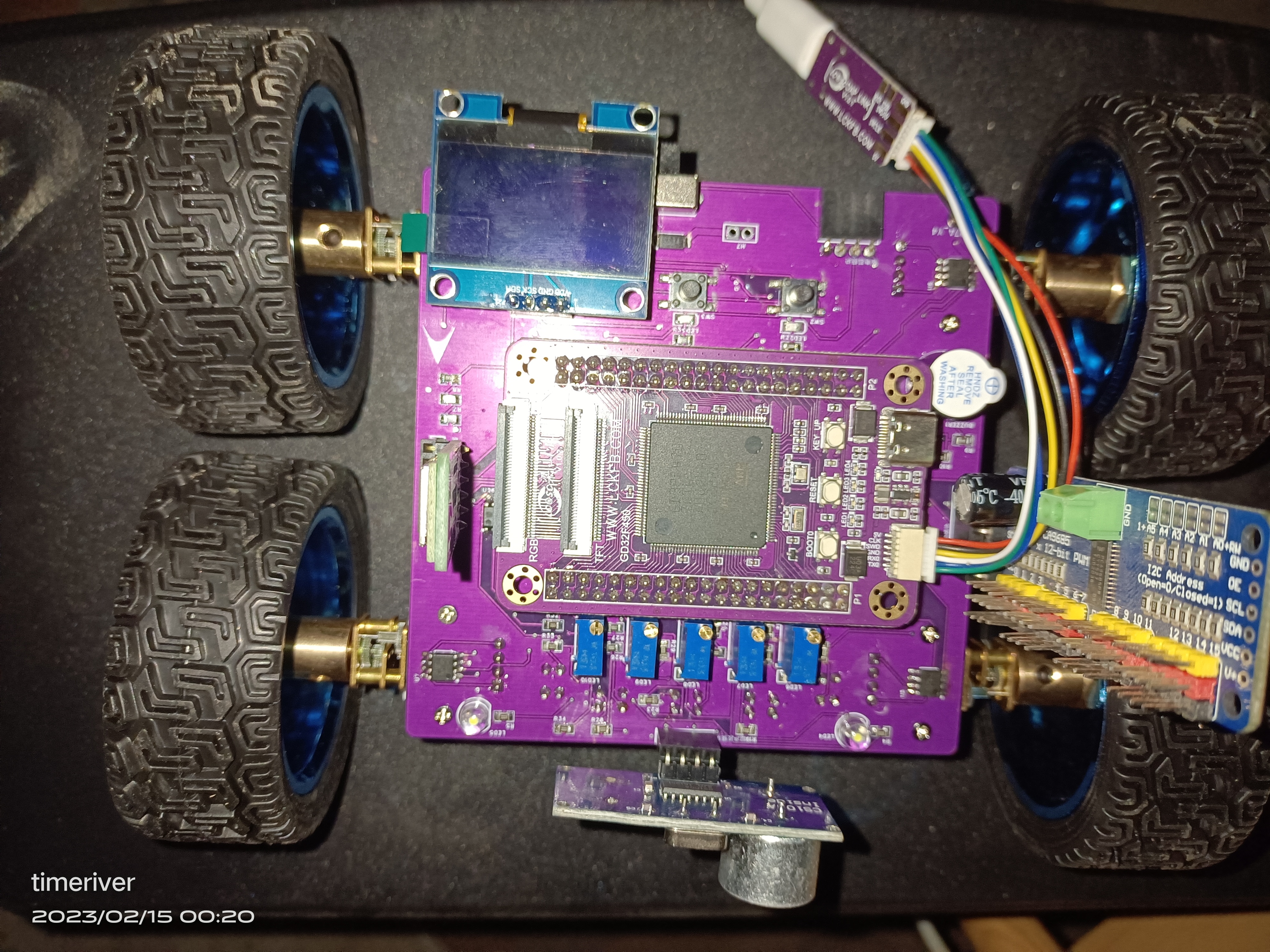

本小车采用GD32F470ZGT6为内核的四驱智能小车,超声波避障、蓝牙APP遥控、OLED显示电量等各项功能信息(待完善)。并配有舵机驱动接口以及电磁继电器,分别作为外设电磁炮的瞄准和发射功能。
简介:本小车采用GD32F470ZGT6为内核的四驱智能小车,超声波避障、蓝牙APP遥控、OLED显示电量等各项功能信息(待完善)。并配有舵机驱动接口以及电磁继电器,分别作为外设电磁炮的瞄准和发射功能。
立创·梁山派开发板寒假训练营
创建时间:2023-01-04 19:40:47更新时间:2023-02-27 09:43:48
一、功能介绍
本项目来自寒假训练营,采用GD32F470ZGT6为内核的四驱智能小车,循迹、超声波避障、蓝牙遥控、OLED显示电量等信息。两节18650锂电池供电。预留电磁继电器和舵机驱动串口引脚,等待以后完成高级功能:瞄准目标以及负载电磁炮发射等。
  1. 车头配备两个LED灯泡作为车灯,供照明使用。
  2. 并在车头中心安装有超声波避障模块。
  3. 小车底盘安装有5个红外光电传感器,用于检测黑白循迹线路。
  4. 独立电机驱动,通过RZ7899驱动芯片采用PWM信号输出控制单个轮胎的运动。
  5. 使用蓝牙串口通信模块,通过与手机互联使用APP远程操控小车。
  6. 外界两节18650的锂电池,动力强劲。
  7. 使用OLED显示屏,用于实时显示小车的各项信息指标。

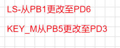

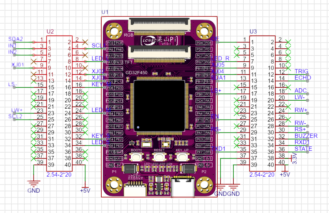

A.主控
由于基础功能模块和扩展接口引脚冲突,因此作如下改动:

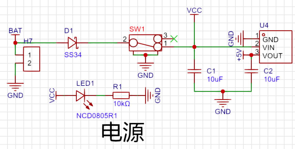

C.电源管理电路
电源输入电路:
选用两节18650锂电池用作外部电源输入供电,总电压为7.4V,通过滑动开关控制电源输入开关。外部电源经过线性稳压器稳定输出5V电压用于驱动整体电路。

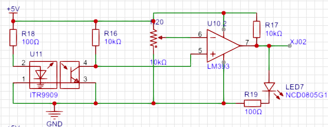

D.红外循迹电路
本电路共5个相同的模块,每个模块由一个红外光电传感器和一个可调变阻器以及一个翠绿色LED为核心组成部分,用于识别白色道路上的黑色导引线。

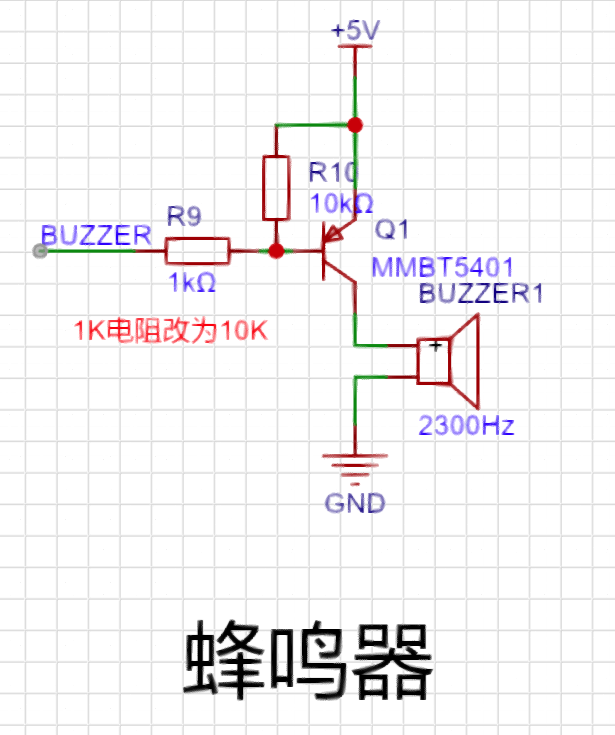

E.蜂鸣器电路
采用PNP三极管导通,经检查5V供电会导致三极管常通,因此通过改变信号电路电阻,减小信号电流的方式解决。

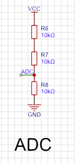

F.ADC电源检测电路
检测电压,提供电量信号给OLED屏幕显示。

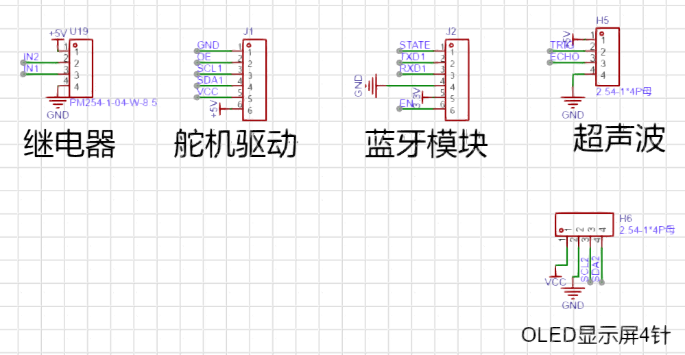

G.各个扩展模块接口
超声波:
 采用4pin引脚的HC-SR04模块进行避障,4个引脚:
   1号引脚:VCC(3V~5V)
   2号引脚:接外部电路的Trig端,向此管脚输入一个10us以上的高电平,可触发模块测距
   3号引脚:接外部电路的Echo端,当测距结束时,此管脚会输出一个高电平,电平宽度为超声波往返时间之和
   4号引脚:GND
   距离=(高电平时间*声速(340M/S))/2

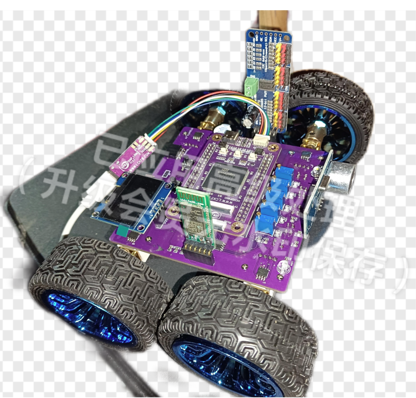

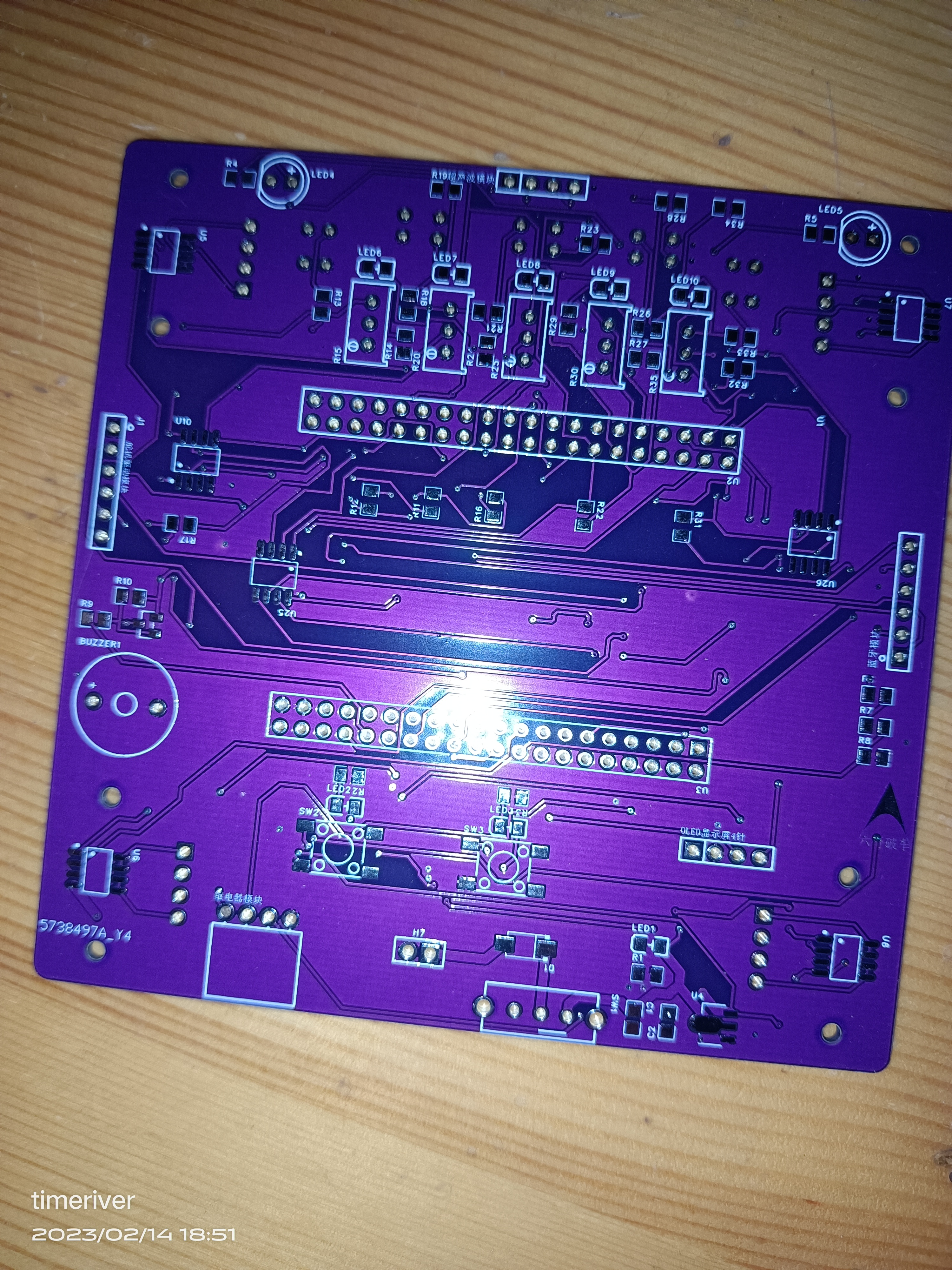

二、实物展示
三、总结
本次小车设计完成具体观看演示视频(部分程序功能尚未完善,待我期末考试完成再做完善)
