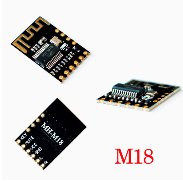

2、蓝牙模块选择成品贴片,型号MH-M18

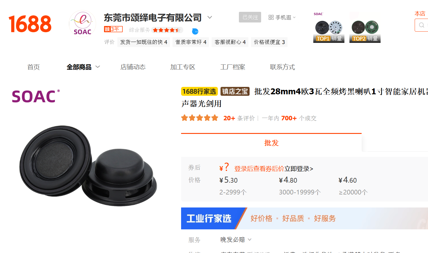

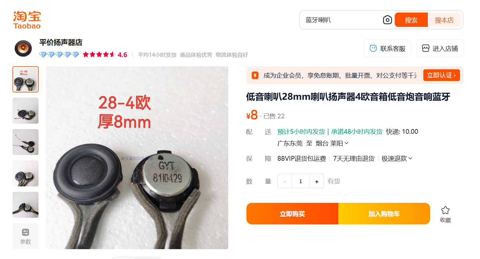

3、喇叭购买链接如下:(任意一种都行,或者其他直径28mm的喇叭)
https://item.taobao.com/item.htm?id=709717129208
https://detail.1688.com/offer/684832902179.html

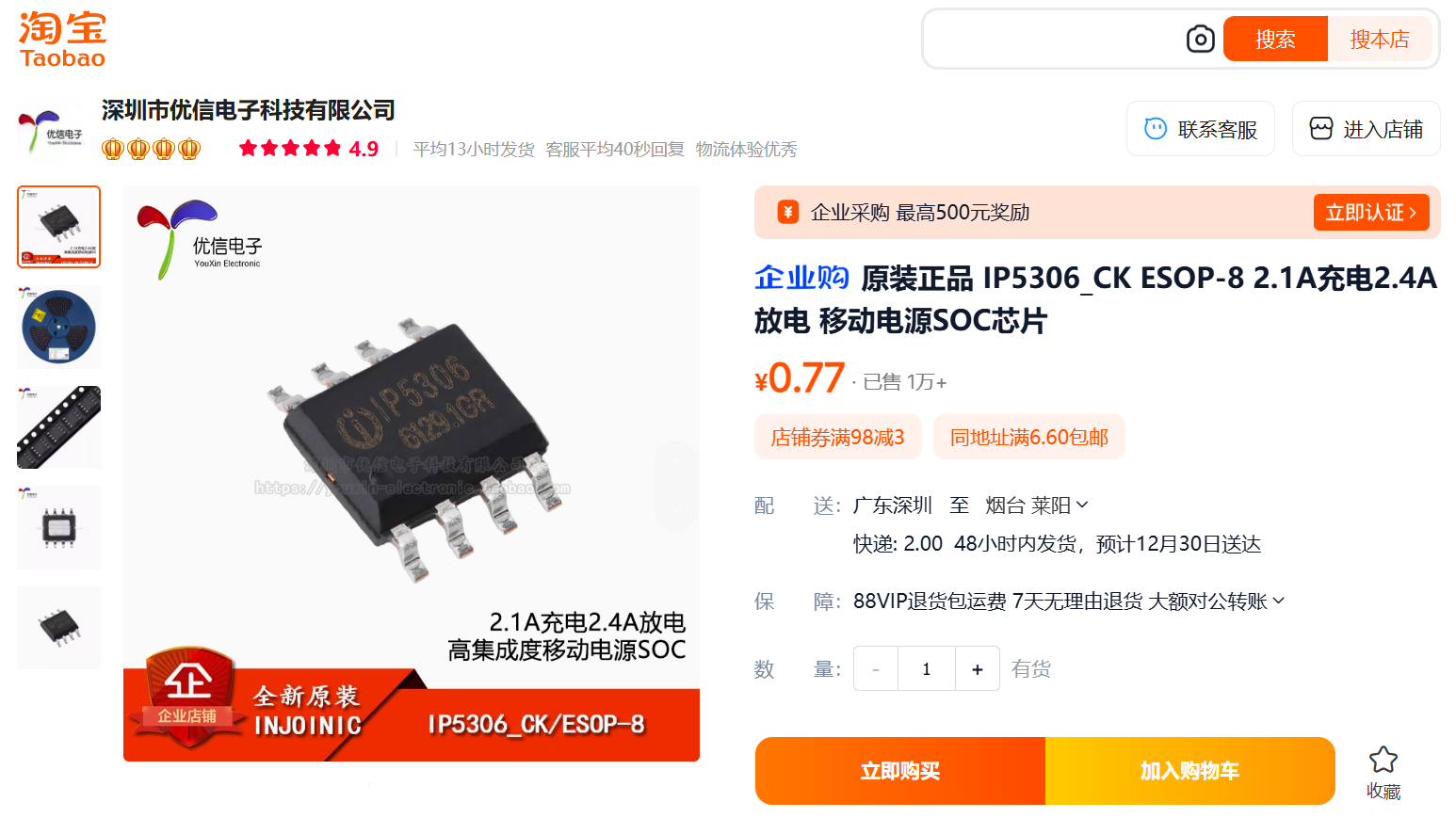

4、PCB原理图中的电源管理芯片(位号U6,IP5306)建议到淘宝另外购买,型号IP5306_CK,即常开版本。立创商城的那个会低电流自动关闭。
