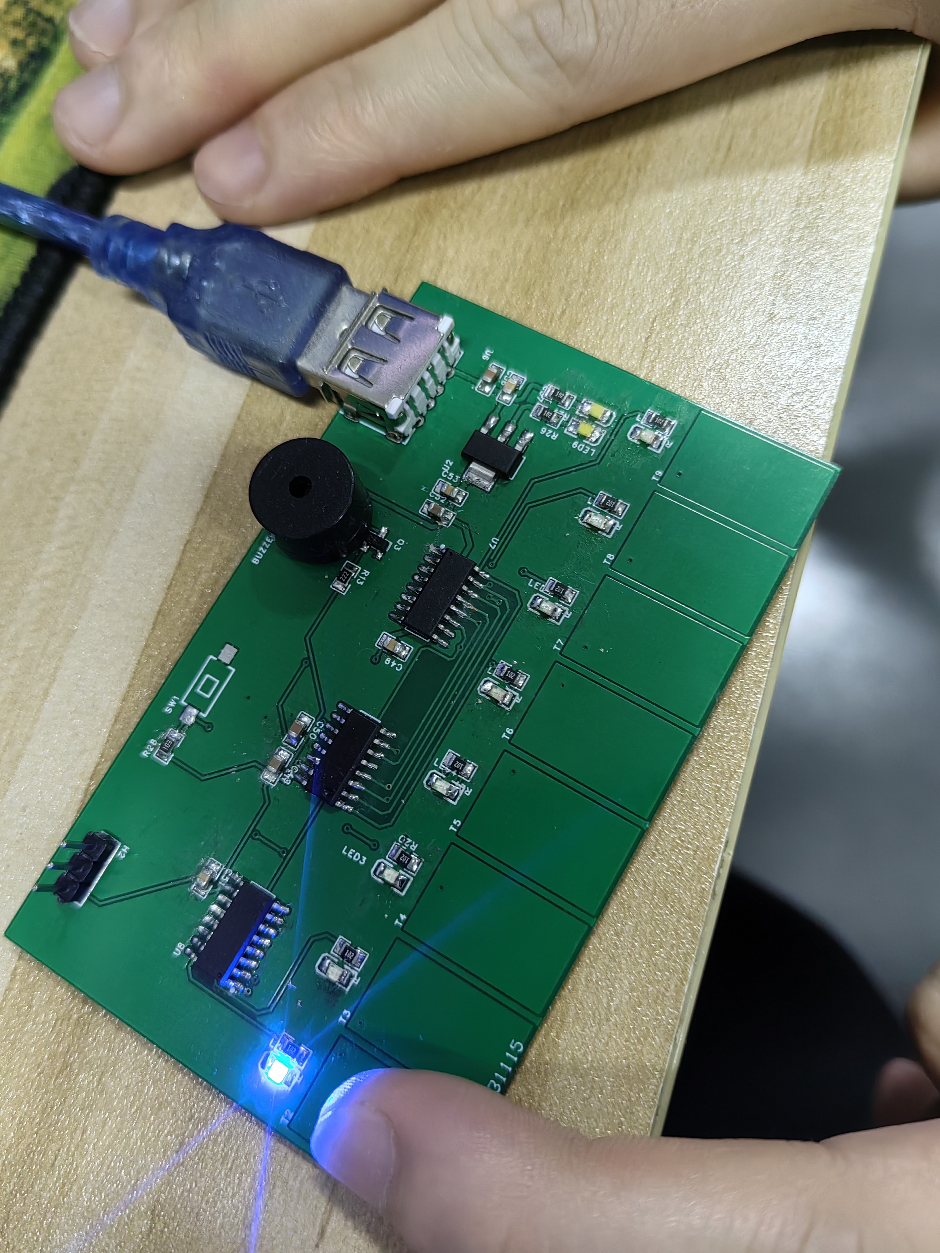

基于CH32V003A4M6和BS816A-1电容触摸芯片的电子琴,可以实现8个音的演奏 整体制作易于上手,选用封装大,焊接容易,适合硬件入门
简介:基于CH32V003A4M6和BS816A-1电容触摸芯片的电子琴,可以实现8个音的演奏 整体制作易于上手,选用封装大,焊接容易,适合硬件入门
CC BY-NC-ND 3.0
创建时间:2023-12-03 19:21:15更新时间:2023-12-06 16:17:43
触摸按键直接是电容式开窗,不需要焊接元器件来实现
使用两块BS816A-1实现触摸电平反馈,同时配合LED灯给用户进行反馈
配合一个小小的扬声器和CH32V003A4M6就可以实现电子琴了
程序音准可能稍微有点歪,但是整体还是能用的
