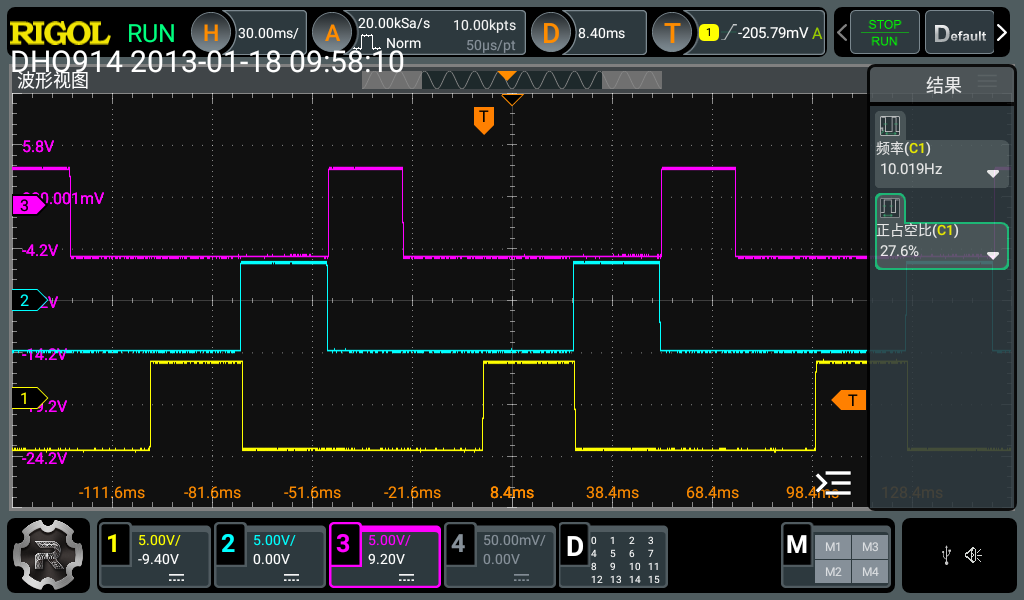

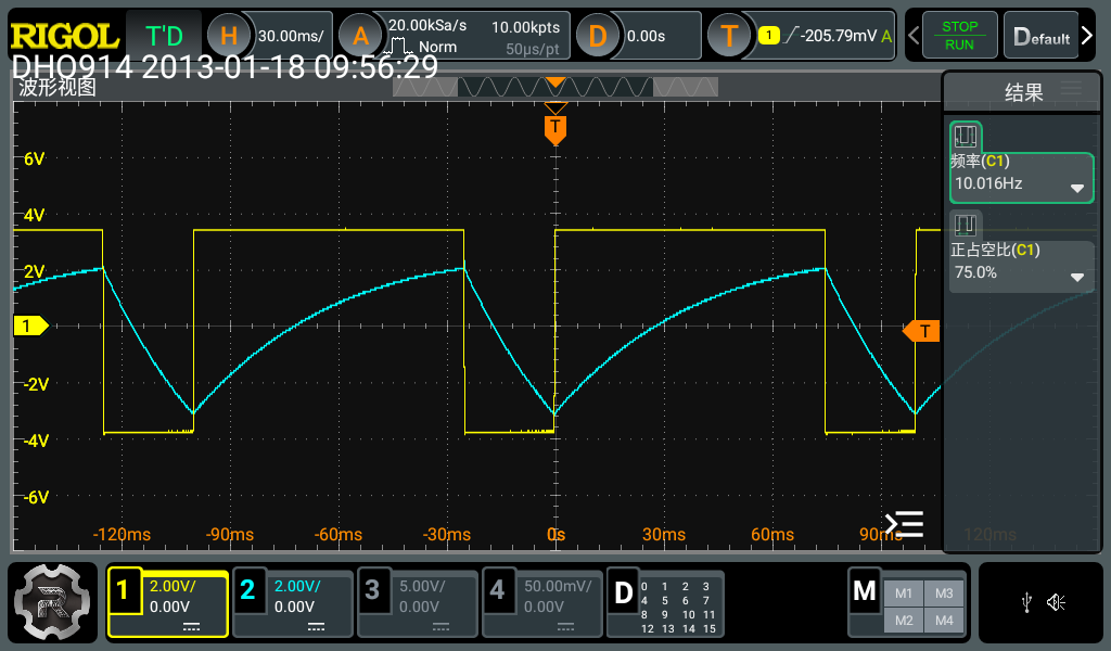

使用运放搭建振荡电路产生10Hz方波,通过调整同相输入端电压调整占空比到75%,此方波可以通过接口CH1测量。
方波经过积分电路后产生锯齿波,通过反相放大器翻转信号并放大其幅值,满足题目大于6V幅值的要求,锯齿波可以通过接口CH2测量。

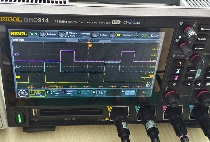

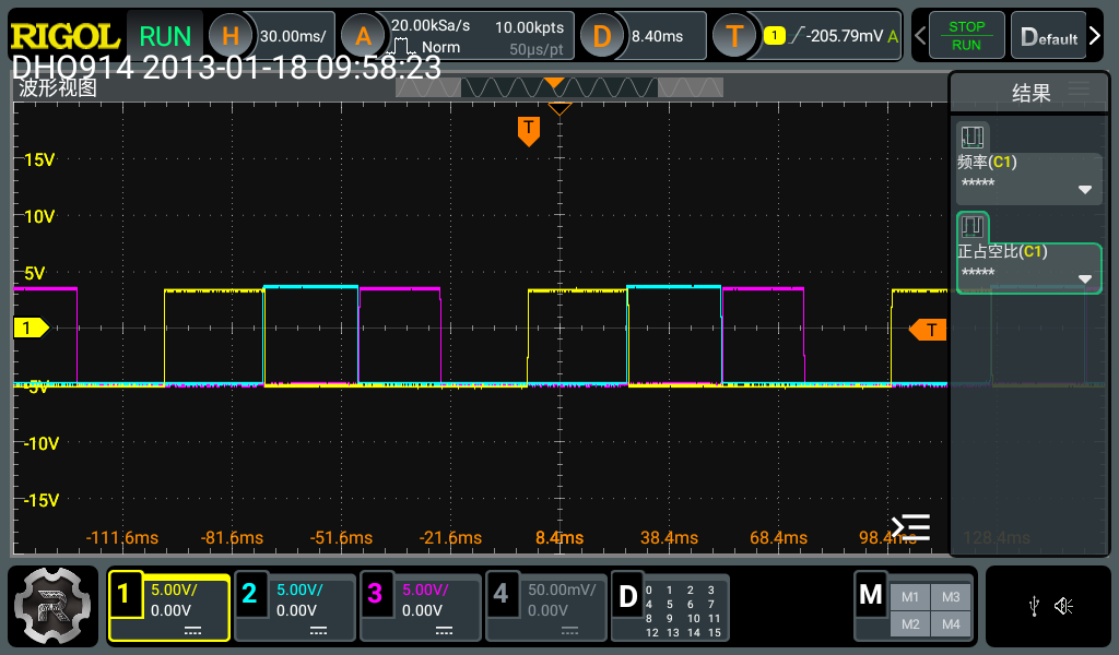

LED驱动信号使用锯齿波通过移相+比较器产生。LED1驱动信号为锯齿波直接通过比较器产生,LED2驱动信号为锯齿波移相90度后通过比较器产生;LED3驱动信号为锯齿波移相180度后通过比较器产生。
LED1驱动信号为锯齿波直接通过比较器U1.4产生;
LED2驱动信号为锯齿波通过U2.2移相90度后通过比较器U2.1产生;
LED3驱动信号为锯齿波通过U2.3移相180度后通过比较器U2.4产生;
RP7、RP10、RP11为LED信号宽度调节,根据题目要求,需调整到25%
RP6、RP9为信号位置调节,通过微调可移动信号左右位置,相互对齐,达到题目要求。
