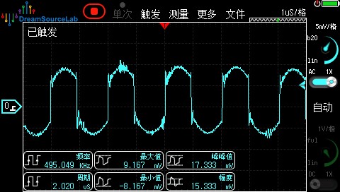

使用TPS5430制作的负电压模块输出负-12V,使用二次LC滤波达到低纹波输出
简介:使用TPS5430制作的负电压模块输出负-12V,使用二次LC滤波达到低纹波输出

🔮使用TPS5430制作的负电压模块
输入9V~36V正电压,输出负电压-12V
可带负载,理论可最大输出2A
🔎输出设计二次LC滤波用来降低纹波,当输出约600ma时输出纹波为18mv。
