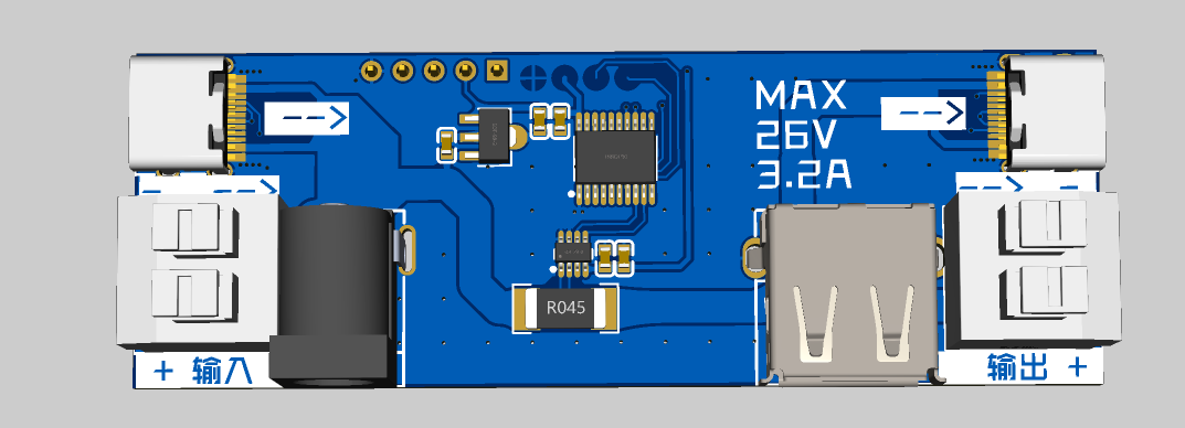

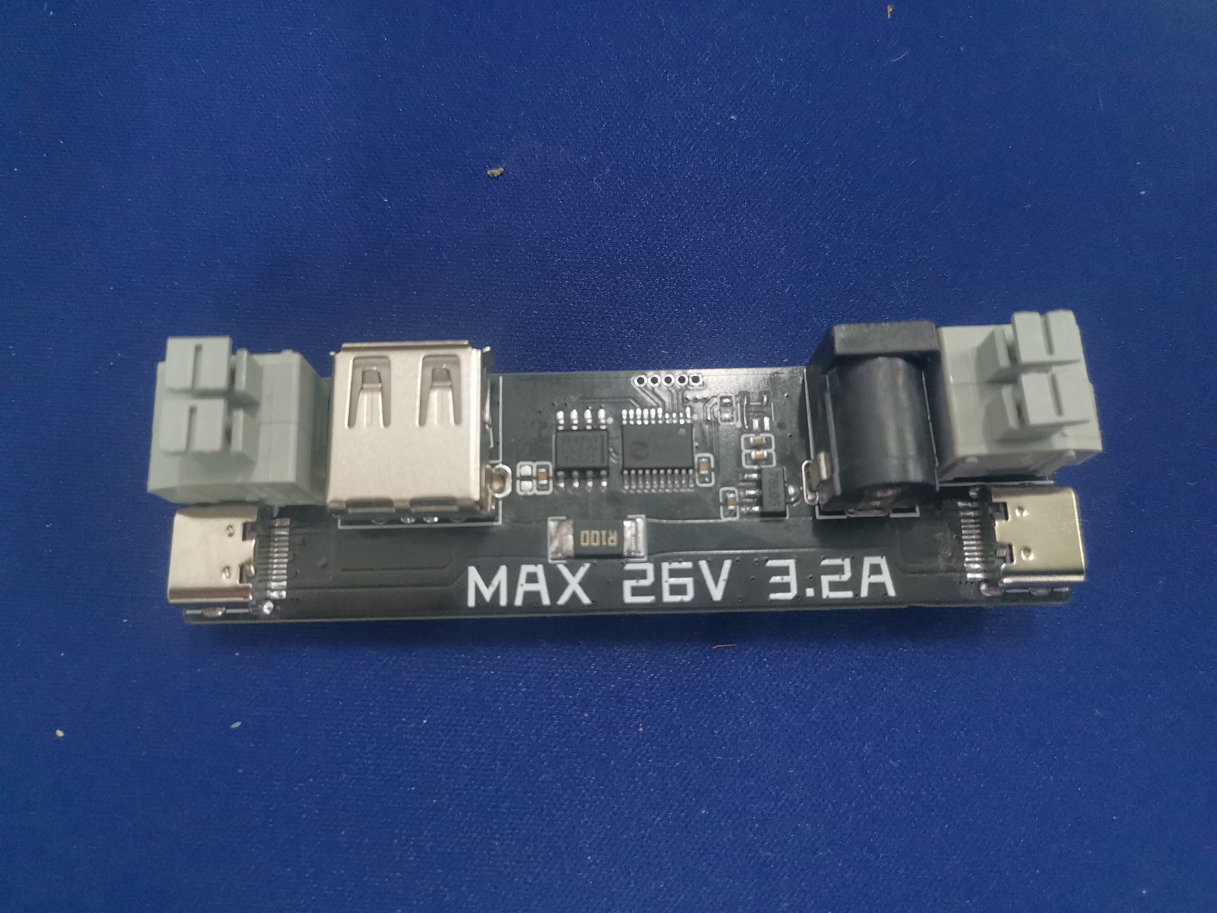

air001+ina219 低成本高精度功率表 接口有typec、USB-A、DC接口、直连端子
简介:air001+ina219 低成本高精度功率表 接口有typec、USB-A、DC接口、直连端子
创建时间:2023-12-02 14:36:19更新时间:2023-12-14 15:26:52
🪧主控AIR001,传感器使用INA219,屏幕0.96寸 OLED
💰整体价格大概9元
🔖最大测量26V 3.2A
电压分辨率100 uV
电流分辨率800uA
🎚️芯片自带校准,无需软件调整。
输入:typec、DC接口、直插接口
输出:typec、usb-A、直插接口
⚠️注意:不同接口不可同时使用,注意+-极性
供电使用的78L05,得益于AIR001宽电压,最小测量电压为3.2V。
🪤我购买的一批输入低于5V时输出压降较低,也就是输入4V输出大概3.8V。不知道其他厂商的7805是不是也这样)

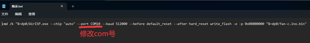

烧录需要TTL串口,飞线烧录,BOOT接3.3V进入下载模式,悬空运行模式
🩹air001直接烧录方法( 使用官方AirISP无需arduino ide)
1、连接串口
2、下载附件中“AirISP.zip”并解压
3、编辑“烧录.bat”修改com号
4、运行"烧录.bat"

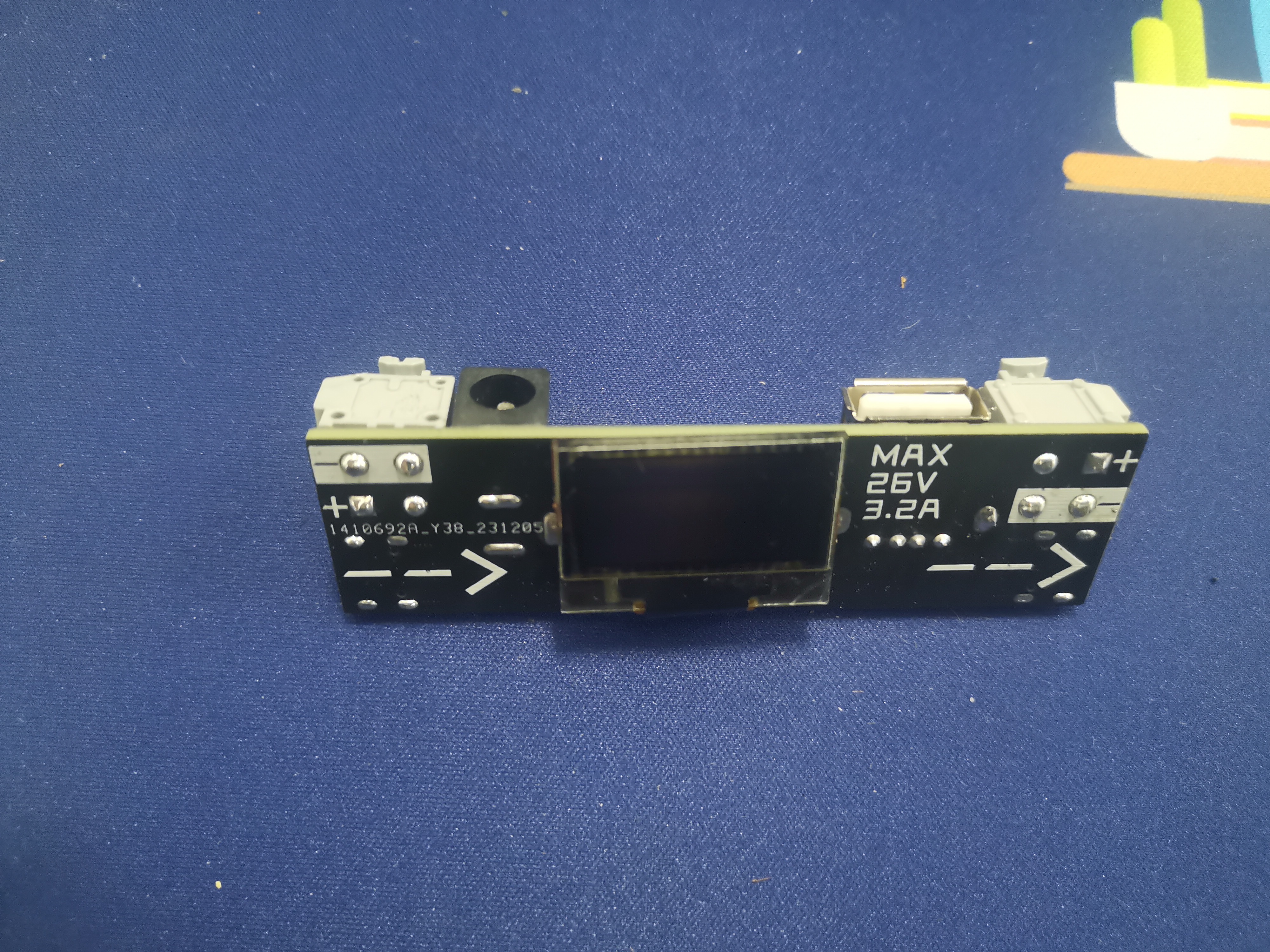

⏩优化版本以更新:
整体布局优化,优化走线,主线路宽100mil
改用SOT-23-8封装的INA219,价格更低
改用0.96寸OLED屏模块
间距2.54mm的排针烧录接口,方便烧录
UI更新:
更大的字体
