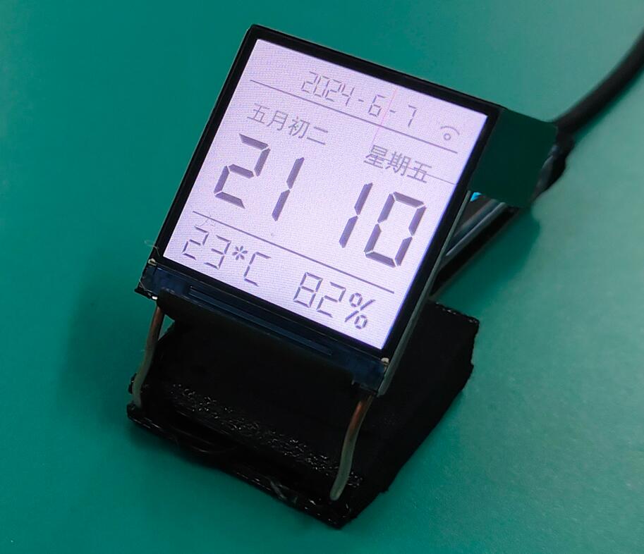

ESP8266天气时钟,极限简化版,复用PCB做自带折叠支架,
简介:ESP8266天气时钟,极限简化版,复用PCB做自带折叠支架,

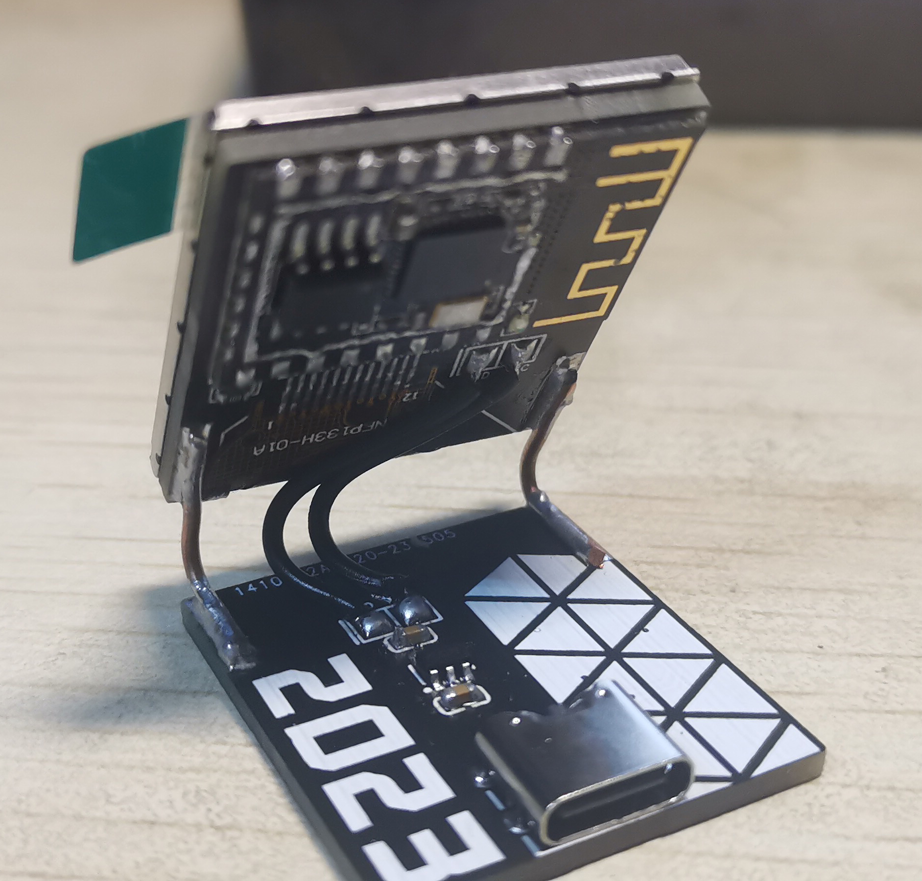

💠项目为天气时钟的极限简化版本

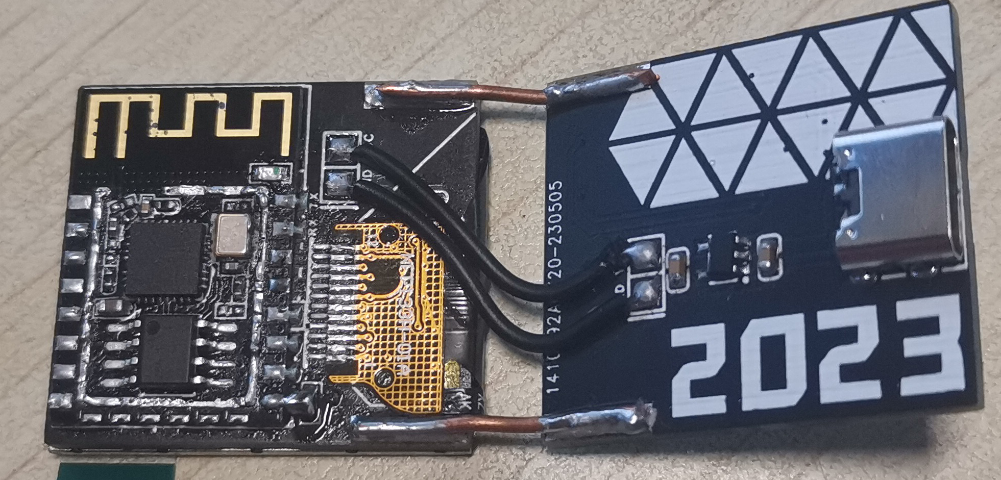

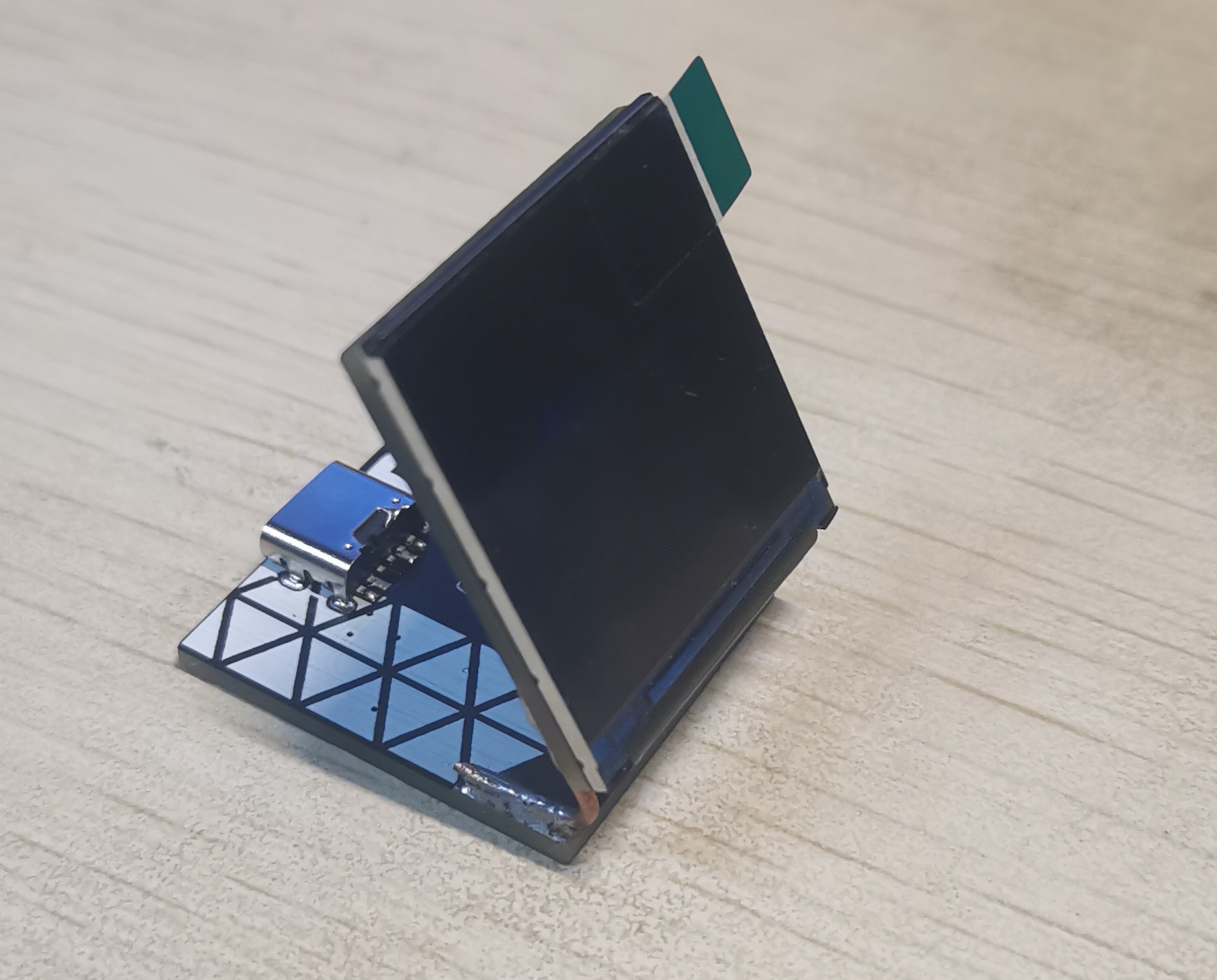

PCB及是主板又是底座,粗铜线连接后弯折即成
🛠️简化内容:

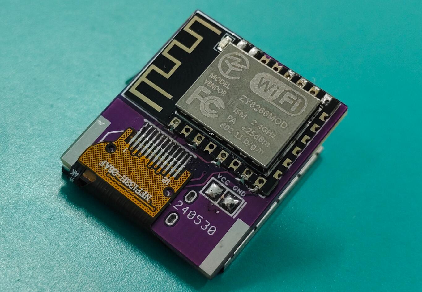

由于12F模块内部集成有一些阻容,最小系统可省去阻容
没有集成串口转换,故烧录需要TTL烧录器烧录
复用PCB 非拼版,一面为底座,翻到另一面为主板,一次打样即可做出全部
使用1117降压,大封装有利散热

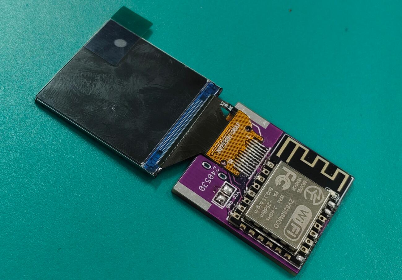

🪧烧录方法:
IO0飞线到GND
飞线引出RX TX连接TTL的TX RX
GND连接TTL的GND
电脑使用flash_download_tool按下下载
连接VCC到TTL的3.3V
⚠️焊接时先焊接支架,防止之后焊接时损坏屏幕软排线
