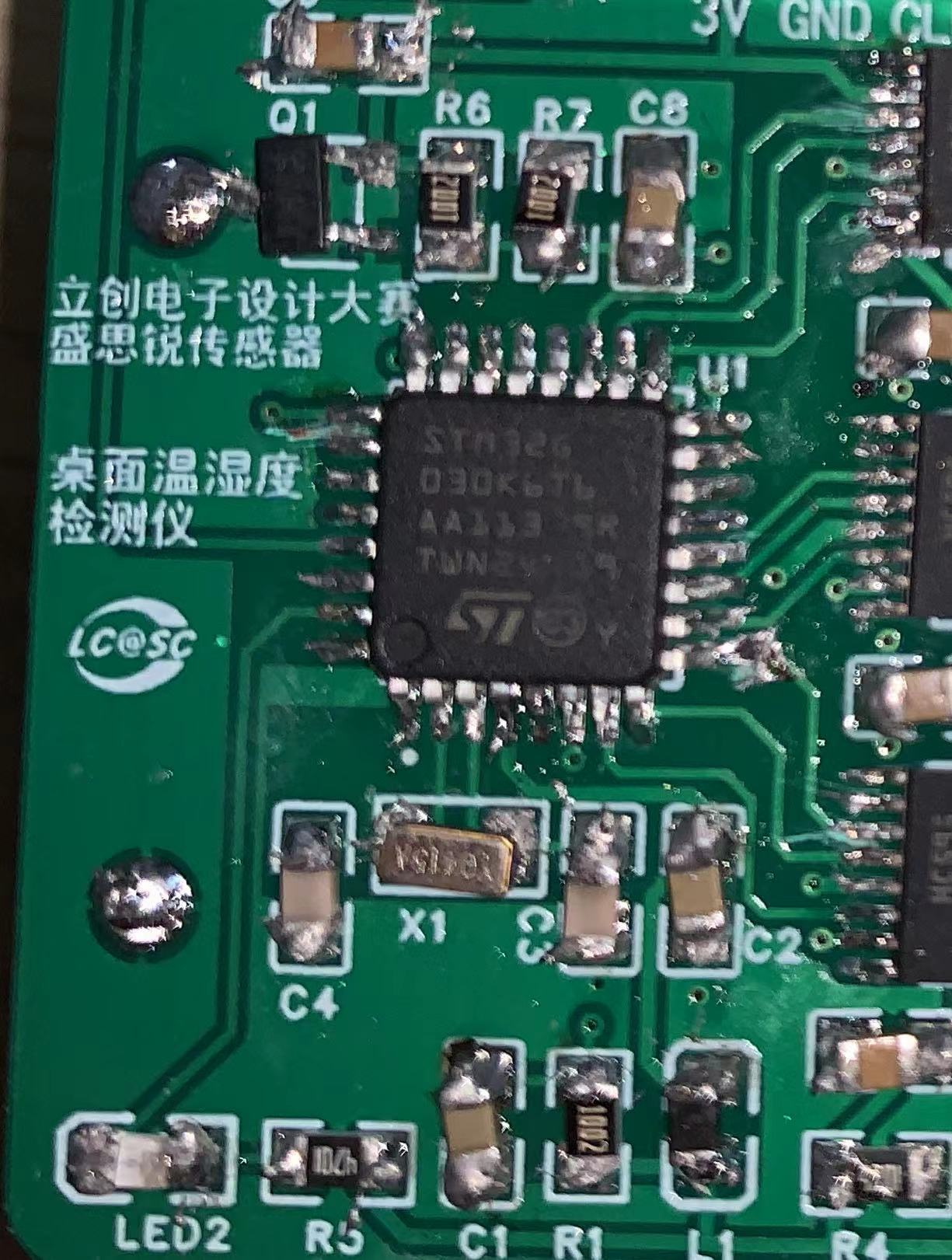

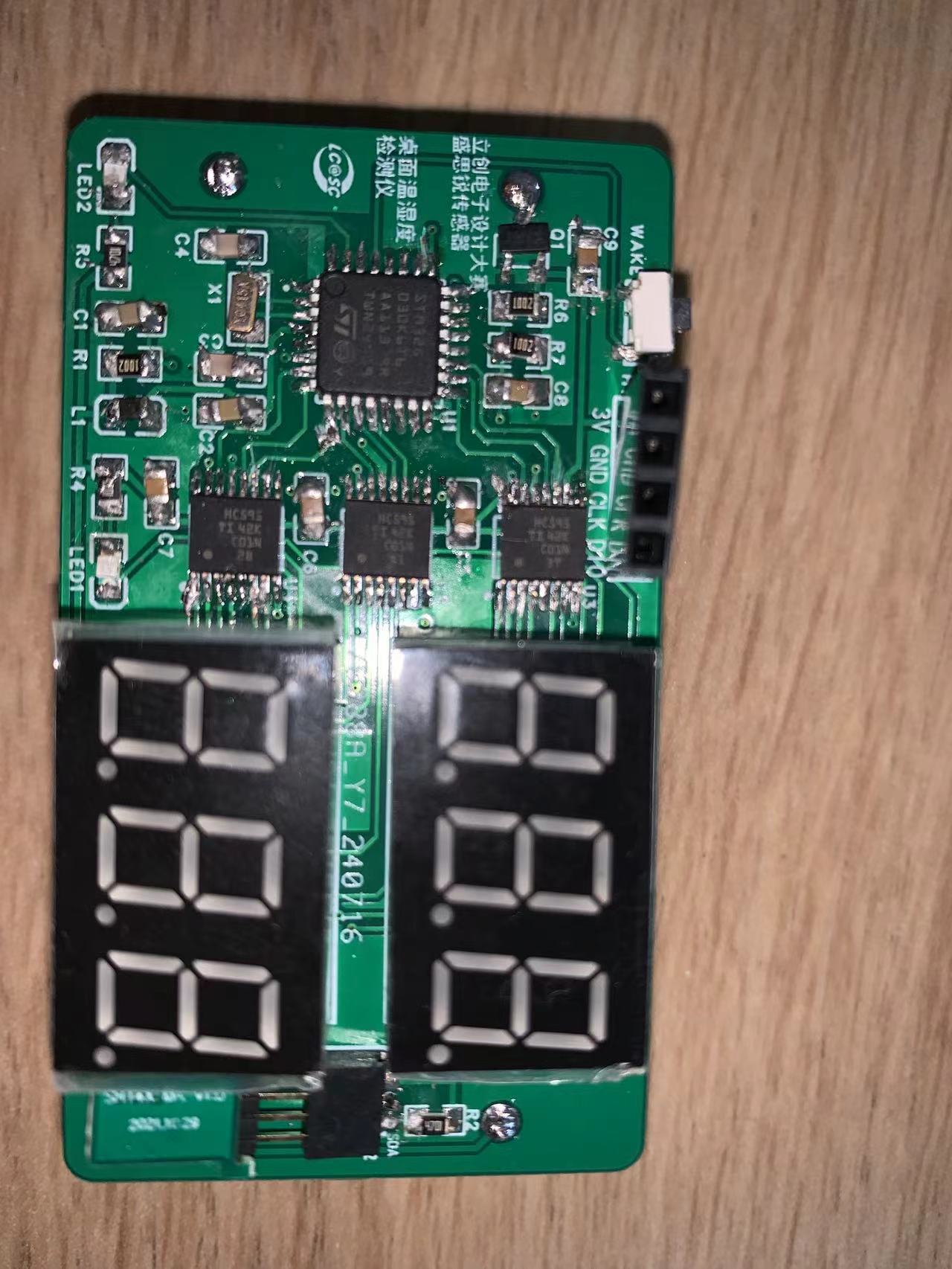

1.实物图如下
2.遇到的问题:焊接太丑,没有注意到焊接顺序,因此在此提个小技巧,可以从左往右焊接,即先从内部的主控芯片STM32G030K6T6焊接,再一步步往外焊接贴片元件,最后焊接数码管,排针等插件,数码管引脚较长建议剪短后再安装电池盒。

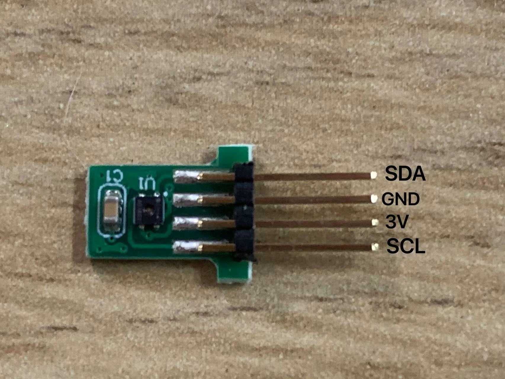

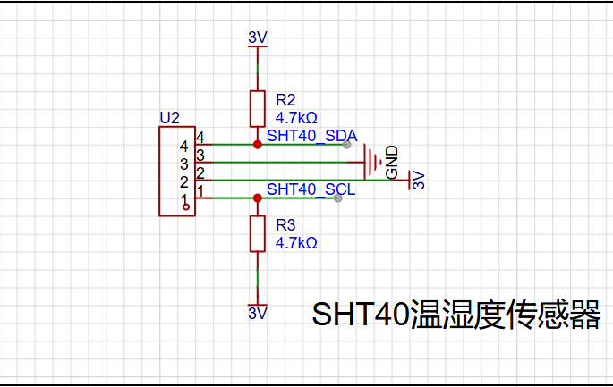

2.采用盛思锐的SHT40温湿度传感器,精度高,可实时检测温湿度变化。
要注意的问题是:传感器的引脚对应,建议在PCB绘制过程中就添加引脚对应在旁边,避免因为引脚接错而损坏传感器。
SHT40采用IIC进行通信,模块上R8、R9是IIC通信的上拉电阻,起到“线与”的作用,支持挂载多个设备。

官方源码 及 相应功能:睡眠模式+按键触发+未启动电量检测
主控采用STM32G030K6T6,采用嘉立创官方源码,程序烧录进后,硬件工作正常。当按键按下,会依次显示温度、湿度,循环两次,之后数码管熄灭。
当不按按键时,温湿度检测计处于睡眠状态,数码管不显示,大大提高待机时间,节省电池电量。
