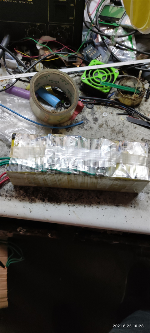

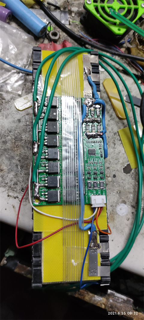

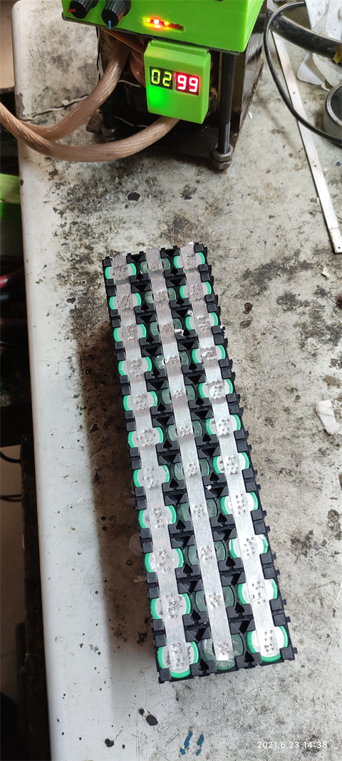

3串18650锂电保护带均衡大电流BM3451+HY2213
1.4w
大电流输出 以适应逆变器等电源
简介:大电流输出 以适应逆变器等电源

BM3451 系列是专业的 3/4/5 节可充电电池保护芯片,具有高集成度的特点,适用于电动工具,电动自
行车以及 UPS 后备电源等。
BM3451 通过检测各节电池的电压、充放电电流以及环境温度等信息实现电池过充、过放、放电过电流、
短路、充电过电流、温度保护等保护功能,通过外置电容来调节过充、过放、过电流保护延时。
BM3451 提供了电池容量平衡功能,消除电池包中各节电池容量差异,延长电池组寿命。
BM3451 可以实现多个芯片级联,对 6 节或 6 节以上电池包进行保护。
