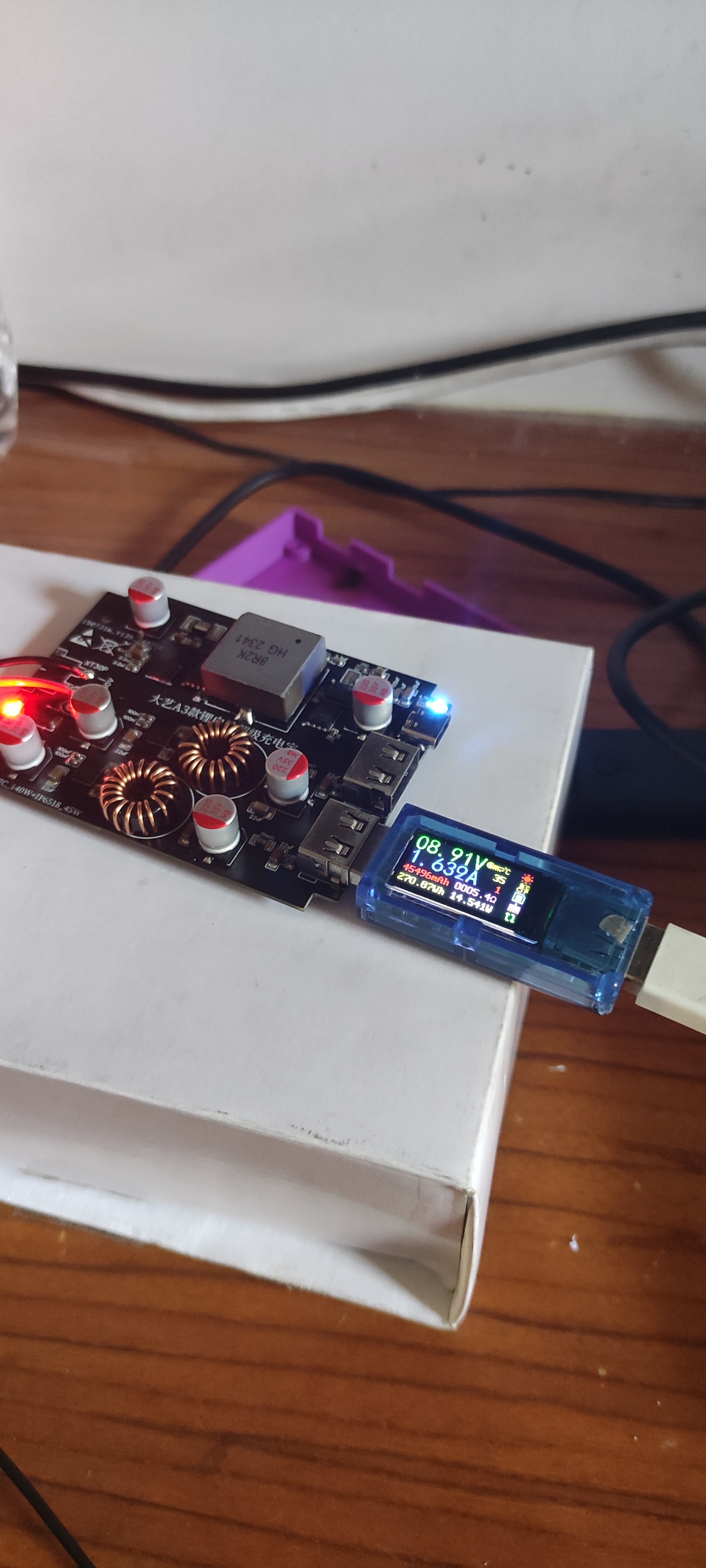

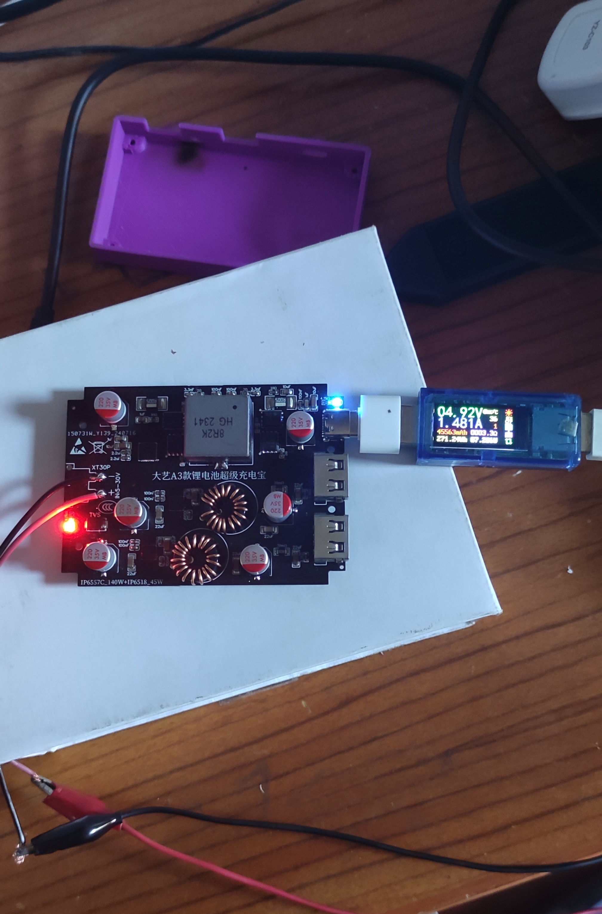

看到某视频APP上 电动工具电池充电宝转换器。比较不错,能物尽其用。逐参考开源项目自己也DIY个现分享给诸位。
简介: 看到某视频APP上 电动工具电池充电宝转换器。比较不错,能物尽其用。逐参考开源项目自己也DIY个现分享给诸位。
创建时间:2024-07-10 18:40:07更新时间:2024-07-22 10:41:10

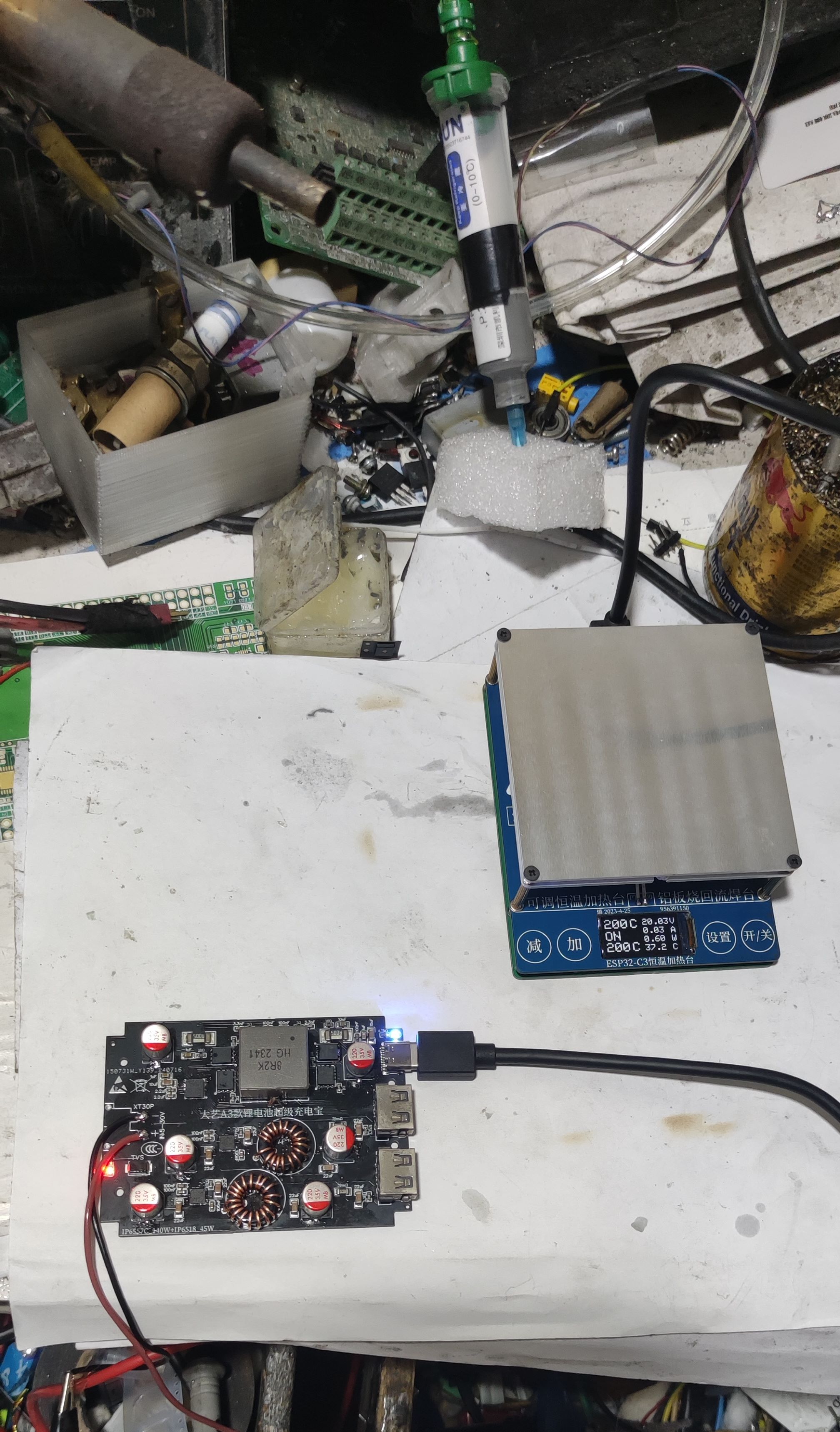

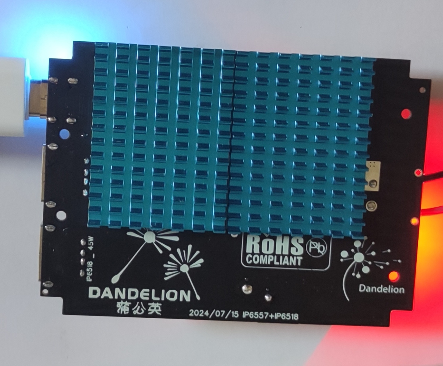

     感谢嘉立创本次免费SMT加工。采用深圳英集芯的IP6557_C和两个IP6518的成熟方案。电感采用老五家的8.2UH,充手机20W以下没什么感觉发热。20V5A给小焊台供电电感有点烫手。后面贴散热片解决。
