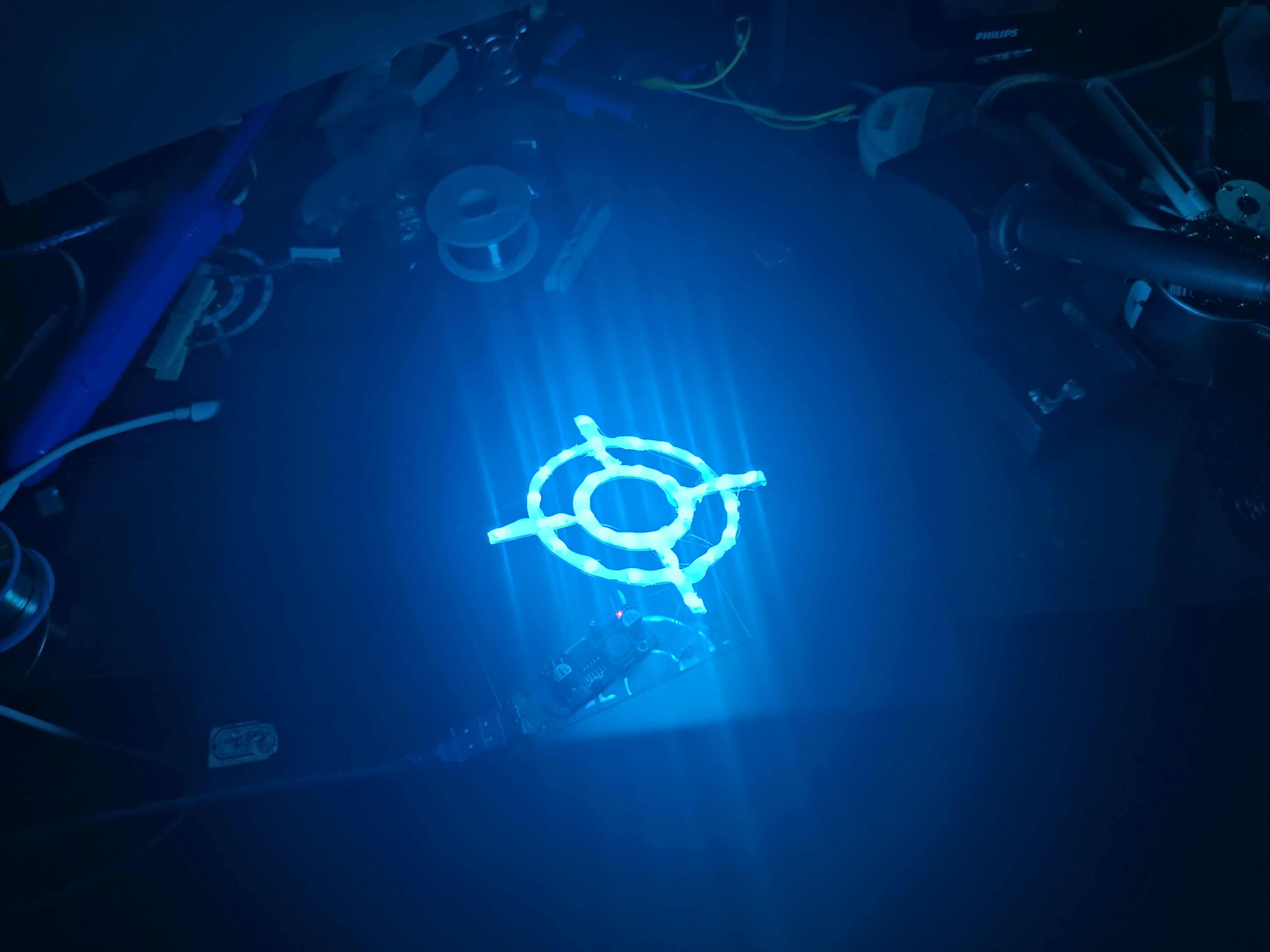

参考《蔚蓝档案》中角色的光环设计。
本PCB仅包含LED灯,不含驱动电路及其他元器件。
安装36个0805贴片LED灯。LED具有方向性,焊接前看清楚底部的箭头!焊反不亮!
尺寸控制在99.3mm*99.3mm,可以白嫖。
提前考虑/购买:亚克力支柱、底板、0805贴片冰蓝LED、合适的电源方案
打板、焊接完成之后,板子反面有两个焊盘,标明了正负极,直接连接到LED的正负极。切记不可直连5V电源,否则可能过流烧毁LED!我使用了现成的LM2596可调降压模块,如果是两串干电池或者稳定的3.3V稳压供电也可以直接用。在LED的上方,打一层热熔胶,起导光作用。
建议用较细的导线或漆包线,使光环看起来像悬浮一样(符合原著)。
然后使用万能的热熔胶固定到亚克力柱上,另一头固定在底座上。我使用2mm直径的亚克力柱和100*100mm、0.5mm厚度的亚克力板作为底座。顺便也把电源模块也固定上。成品如图所示。
可先断开LED接线,调整可调降压模块至最低电压。接上LED,慢慢调整电位器直至LED点亮至所需亮度。电流过大可能会烧坏LED。
最终效果如下
