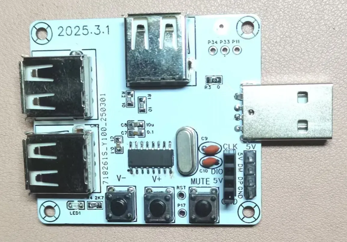

用SL2.0A制作的USB扩展坞(其实比较准确还是叫USB集线器),其中一个输出用于CH552G模拟键盘,模拟键盘只有三个按键,分别用于千千静听的音量控制(或暂停控制),板子设计有点大,以后修改吧。
简介:用SL2.0A制作的USB扩展坞(其实比较准确还是叫USB集线器),其中一个输出用于CH552G模拟键盘,模拟键盘只有三个按键,分别用于千千静听的音量控制(或暂停控制),板子设计有点大,以后修改吧。
创建时间:2025-03-05 09:50:03更新时间:2025-03-05 10:29:50
    从电脑主机背后引出的USB延长线,一般需要插入下载器和U盘,有时还有其他的设备,所以往往会觉得不够用。于是萌发了自制一个简易型的USB集线器。
    又考虑到经常用千千静听播放音乐,于是想将能控制音量的模拟键盘也集成到USB集线器板上,这岂不更好?
    本集线器选用廉价的SL2.0A,封装是SOP16,很容易焊接和调试。模拟键盘用CH552G实现,例程可以参考CH554EVT\EXAM\USB\Device\CompositeKM(需要修改)。
    模拟键盘只使用三个按键:音量-,音量+和静音(后来考虑到静音不如暂停,所以本开源项目提供了两个HEX,一个是静音版的,一个是暂停版的)。

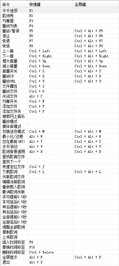

    如果用户需要实现千千静听的其他键盘快捷键,可以自己参考一下千千静听的快捷键一览表,自行取舍并修改CompositeKM.c。

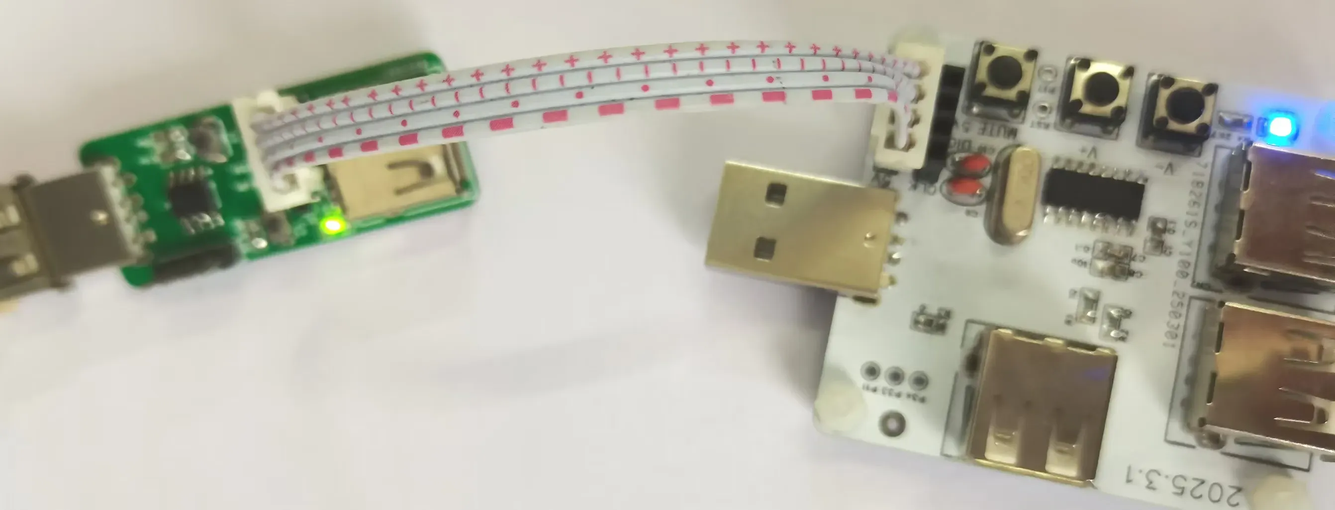

    CH552下载方法:
    本板设计虽然预留USB下载接口,但没有板载CH552下载开关,因为本人采用前些时自制的CH549单键USB下载器。
    本板与下载器的连接如下图:
    如需要加入板载下载开关,请自行修改EDA工程。

    1、通过快捷键对千千静听进行音量控制,需要激活千千静听为主控对象,否则所有快捷键(包括使用实物键盘)无效。本板测试使用的就千千静听 5.1.0音效增强(歌词搜索修复),其他版本的快捷键可能与此版本有所不同。
    2、本板设计预留USB下载接口,但没有板载CH552下载开关,这点要特别注意!!
