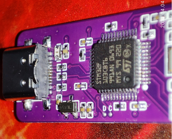

ST-LINK V2.1 用于对STM32单片机的烧录和调试。
简介:ST-LINK V2.1 用于对STM32单片机的烧录和调试。
创建时间:2024-03-11 23:19:36更新时间:2024-04-10 11:00:53
主要功能和市面上的一样,可以用来对STM32单片机烧录,调试(在keil环境和cubeIDE环境下),这里只引出了SWDIO和SWCLK引脚(固件可以升级),还有串口的RXD和TXD,方便单片机通过串口向上位机打印信息。这里没有SWIM引脚,也没有复位的RST引脚,所以不能对STM8单片机下载。使用STM32F103CBT6最小系统,精简了外围元件,加入了一个TVS阵列防静电的。ST-LINK V2.1
