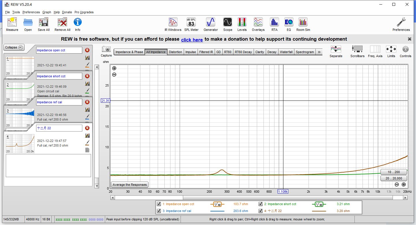

使用justMLS 、 REW等软件,通过声卡在电脑上测量阻抗相位曲线,最高支持到96KHz(需要192KHz立体声输入的声卡) http://www.roomeqwizard.com/

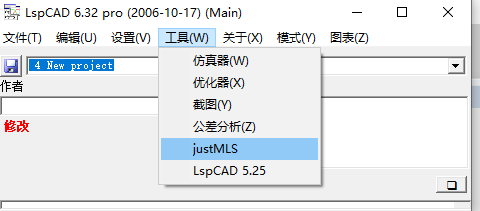

justMLS是LSPCAD里的一个功能, 二进制最大长度序列(MLS)又称为伪随机二进制序列(PRBS) ,声卡输出一段随机噪声并采样,通过傅里叶算法计算出各个频率的阻抗,实际测试用时短效果好。

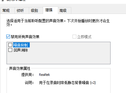

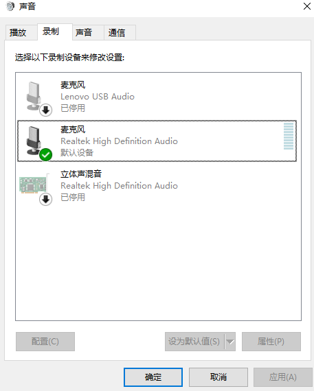

首先打开声音设置,禁用扬声器和麦克风的所有音效和增益,音量开到百分之80左右

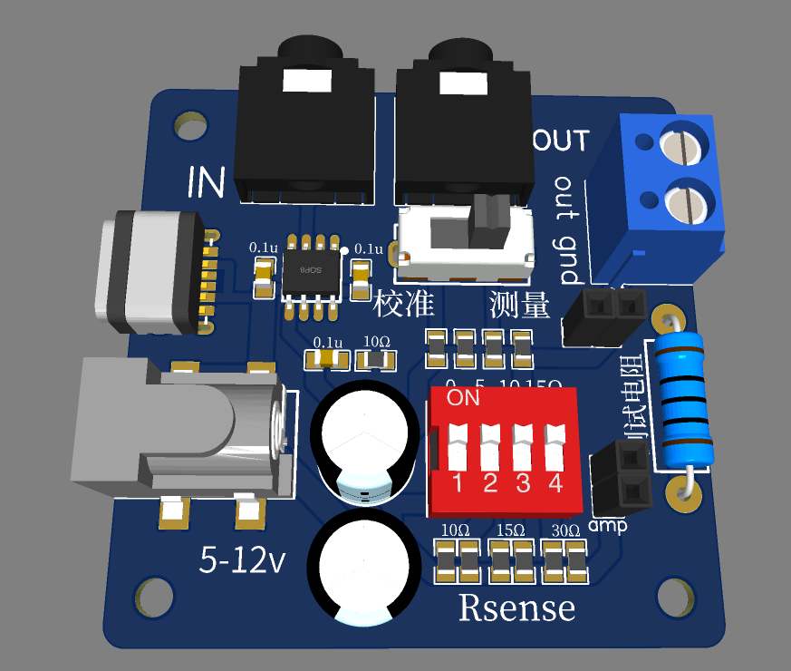

将板子用对录线和电脑连接后,启动justMLS

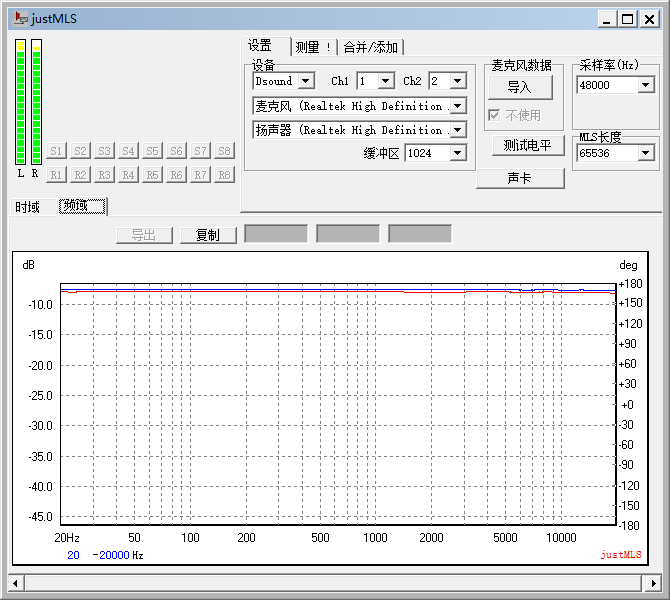

先将开关拨到校准挡位(此时就可以连接测试负载了),此时两个采样声道都连接到同一点,软件可以校准两个声道的差异

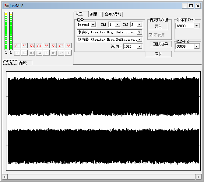

点击测试电平,然后调整电脑音量输出,保证左上角电平条不出现红色即可

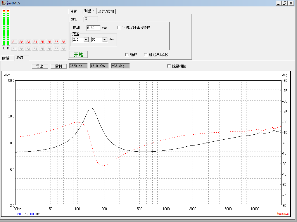

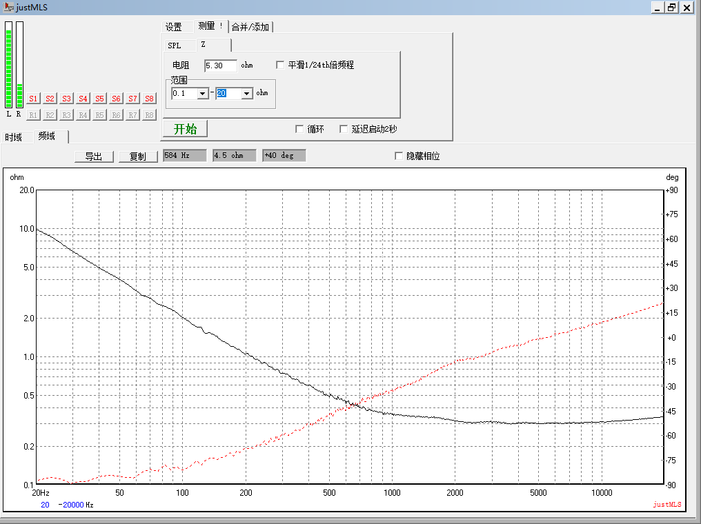

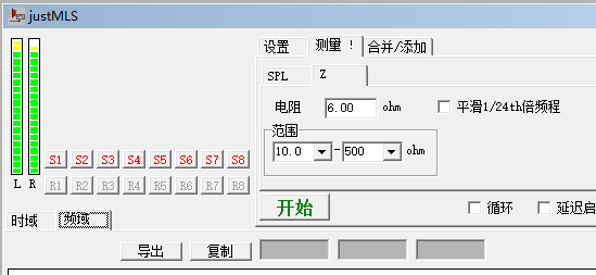

点击测量,再点击Z,进入下图阻抗测量页面,然后再点击设置,开始阻抗测量校准
调整合适的缓冲区大小和MLS长度(我有个电脑缓冲区设置太大了会不正常,合适即可。MLS长度尽量长,越长越准,最长也就耗时两秒),点击测试电平下面的声卡按钮开始校准,保证下面的频域曲线尽量平直即可
然后就可以开始测量了,开关拨到测量挡位,重新进入测量选项卡下面的Z选项卡,填入你使用的采样电阻阻值,点击开始即可。建议先测试一颗高精度电阻来校准你填入的采样电阻阻值。
