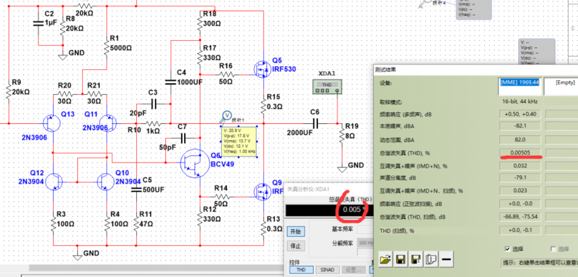

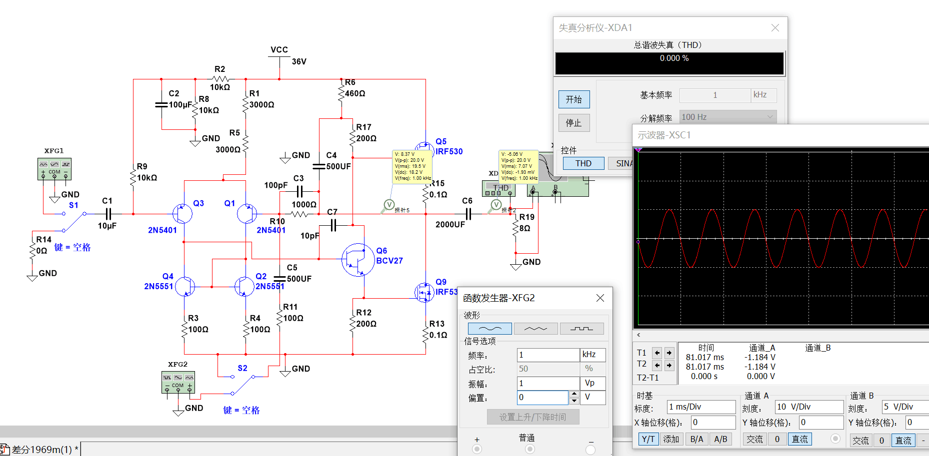

微调了电路,使失真趋近于0(20khz正弦波也只有0.001%,空载也是0.000%)

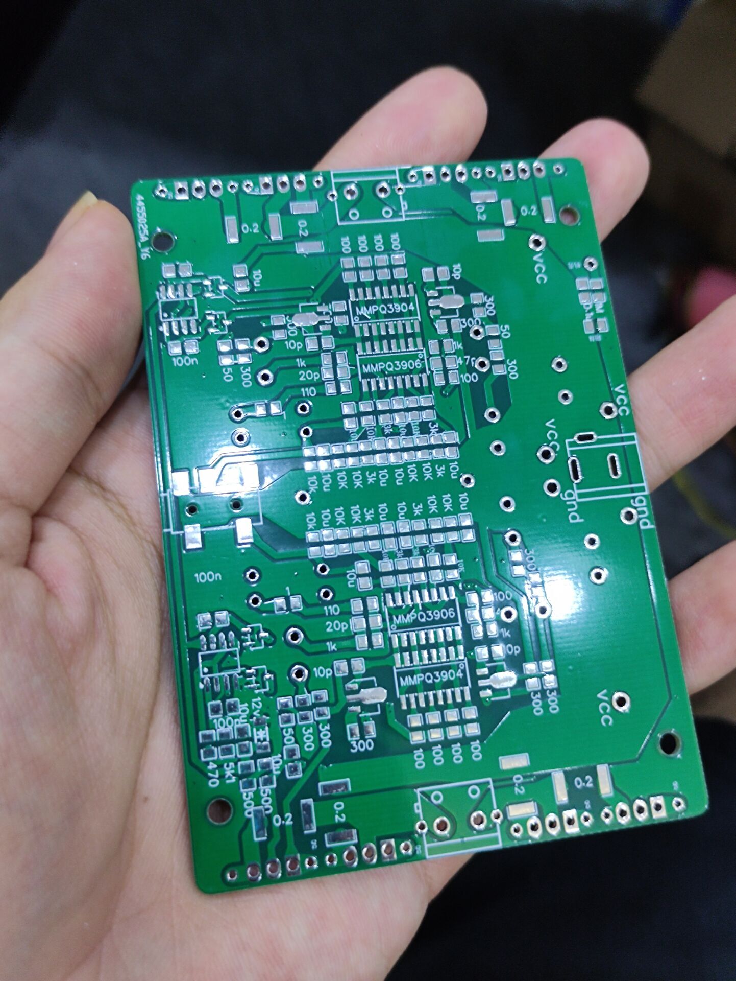

板子已经在路上,过两天就会焊好

使用双封装三极管差分输入级,达林顿管电压放大级,双NMOS输出,无需配对元件即可获得极低的失真,实测thd只有0.005%,输出功率大,听感好。

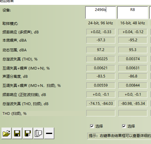

rmaa
空载rmaa实测数据和multisim仿真一致,thd0.005%!带4欧喇叭测试也只有微弱下降。
找了张一百多块钱的声卡重新测了下
功放没有电位器,手机降低音量做音源测得,实际指标会更好
方波测试无过冲

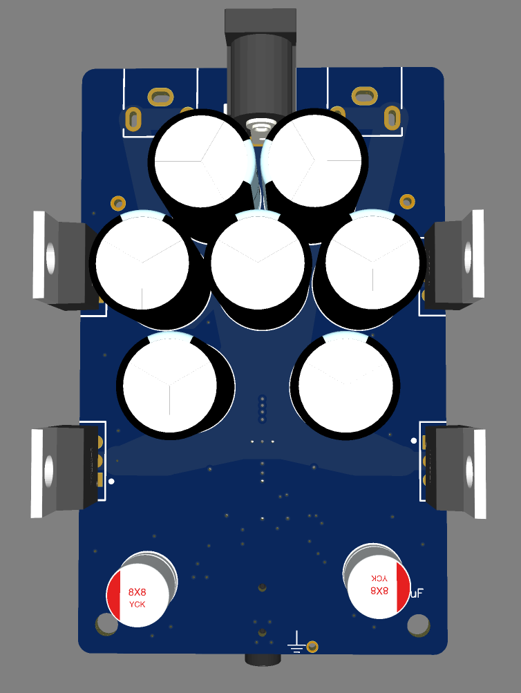

贴片元件都在正面,插件都在背面,两个mos管间隔25mm(tb上有个“TDA2030散热片 70*15*50mm ”正好可以适配)
